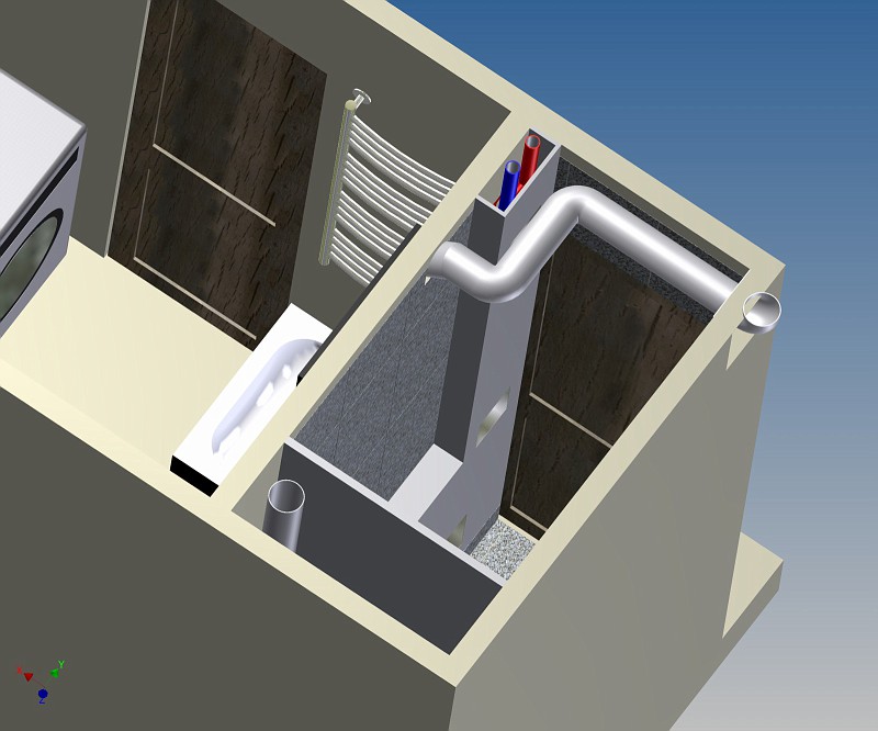

Ещё по разводке канализации http://www.stelmarket.ru/katalog/raupiano_7.htm Туалет http://images56.fotki.com/v774/photos/9/1714929/10781581/IMG_1091-vi.jpg
  1. Манжета резиновая
  2. Крестовина Rehau Raupiano двухплоскостная 110/110/110/87° - на унитаз налево, на ванную и на стиралку вдоль длинной стороны туалета и направо
  3. Тройник Rehau Raupiano 110/50х45° - вдоль длинной стороны туалета для сифона раковины
  4. Тройник Rehau Raupiano 110/50х45° - налево для слива с фильтров и водонагревателя
  5. Компенсационный патрубок Rehau Raupiano 110
  6. Канализационная труба Rehau Raupiano 110/2000 мм
  7. Переход Ostendorf (Остендорф) HTUG на чугунную трубу 110 115820
Или для раковины в нижнюю крестовину вывести?
Для раковины - 32 труба, для ванной 50 труба, для стиралки 40 труба?
Сообщений: 131884
19.11.2012 в 22:56:57

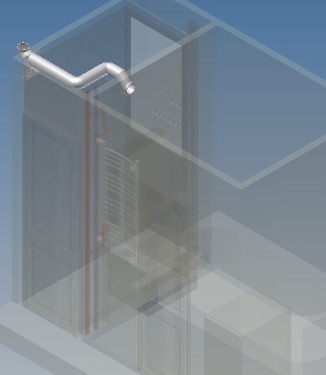

Prophet45, Ручка бабочка - замените на рычаг, если чуть подкиснет - женщина бабочку не провернет.
Импульсные счетчики должны куда-то подключаться :) Сомневаюсь, что за срок службы счетчиков это "куда-то" появится. Спрашивал в большой конторе давно ставящих счетчики по Москве - они видели всего один раз подключенные импульсные выходы в каком-то крутом доме.
Не забудьте в туалете коробку уравнивания потенциалов - и спец хомуты для заземления труб (была тема....)
Думаю на форуме вряд-ли кто видел работающую систему с импульсом... :)
То что пойдёт на смеситель душа подключайте к торцу коллектора через полный проход - возможно и водонагреватель тоже. У коллектора краники с маленьким проходом.
И ... нарисуйте чертежик.... - в виде текста глаза сами закрываются это читать :)
Фильтр чистой воды на кухне? Тройник на водорозетке смесителя?

BV, к сожалению сейчас времени нет, вчера меняли стояк ГВС и ХВС на ПП, трубы оказались гнилыми, у соседа сверху на стояке висел радиатор без крепежа, прям на трубах, когда включили воду, рванул кран этажом выше, т.к. резьба сгнила. Дому 30 лет, капремонта не было и не предвидится. Сегодня меняют канализацию, сгнила крестовина.
BV написал : То что пойдёт на смеситель душа подключайте к торцу коллектора через полный проход
может не хватить для душа?
BV написал : возможно и водонагреватель тоже
а его так и планировал подключать
BV написал : И ... нарисуйте чертежик.... - в виде текста глаза сами закрываются это читать
к сожалению сейчас нет времени
BV написал : Фильтр чистой воды на кухне?
на кухне другие стояки, тут только ванная и туалет
BV написал : Тройник на водорозетке смесителя?
а зачем?
Сообщений: 131884
21.11.2012 в 11:24:43
Prophet45 написал : может не хватить для душа?
Смотря какой силы душ вы предпочитаете. Я - сильный :)
Prophet45 написал : Тройник на водорозетке смесителя? а зачем?
для фильтра чистой воды на кухне, но если там другие стояки - то проехали....
У вас будут два комплекта счетчиков? Не хотите резервные трубы заложить - ванная кухня, если вдруг в каком-то стояке не будет воды....?

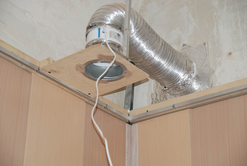

Оцените систему вентиляции в ванной и туалете. Вентилятор - http://market.remont99.ru/id_10019/1/ или http://market.remont99.ru/id_5454/1/ или http://lukvent.ru/index.php?route=product/product&path=59_90_87&product_id=295 какой лучше?
Делать ли раздельный выключатель на него?
Sh1
Sh1
Регистрация: 12.09.2012
Сообщений: 16
21.11.2012 в 15:12:34
По поводу вентилятора. У меня стоит вентилятор как по второй ссылке только с датчиком влажности, шумит ощутимо, если снять декоративную накладку то шумит меньше. Если критерий выбора - минимум шума, то желательно сразу прорабатывать решение как снизить обороты.
