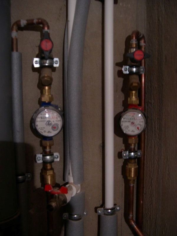

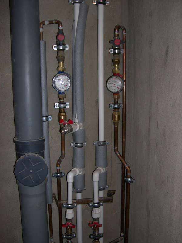

Вот почти собрал разводку в санузле. Хочу сравнить стоимость монтажа ПП и медью, интуиция говорит что медь - подешевле.Расчеты будут попозжее, но практика говорит что медью- технологичнее.вот пока 2 фото - у остальных нужен ресайз- не пускает их форум.

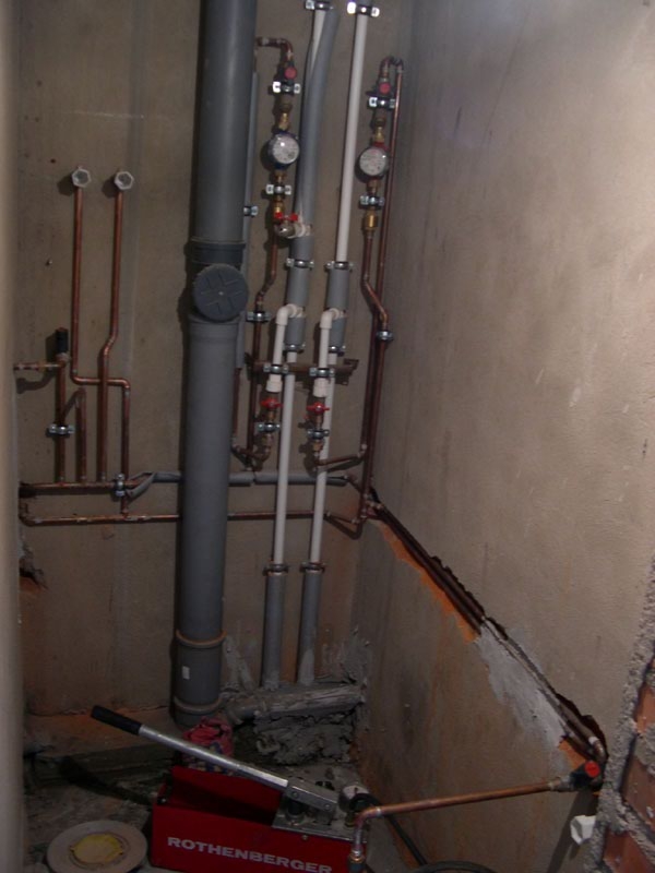

примечание: проектные краны, стояки и все остальное, кроме канализации- осталось не тронутым. поставили доп. свои краны.

Гмм, можешь обосновать зачем понаделали столько поворотов?

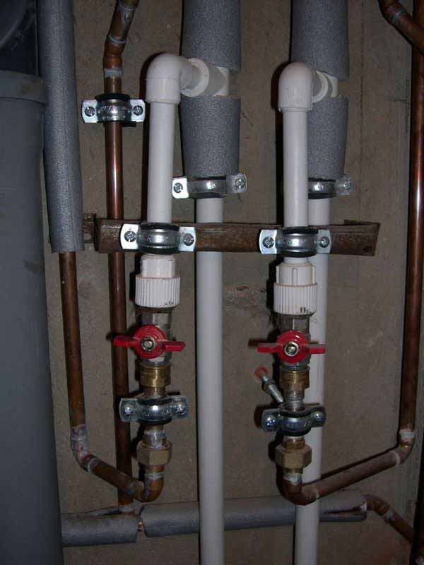

а затем, чтоб как некоторые сантехники из прибалтики не ставить фильтры вверх ногами. На фото нет рамы для висячего унитаза, а она будет- и проектные вентили окажутся прямехонько за ней. и еще : по СНИПу не должны трубы из ПП нести нагрузку. хош не хош, а счетчики крепить отдельно надобно. PS^ а как повороты влияют на общую конструкцию?

Так...Чувствую - в мою сторону из Черноголовки полетел камень...Да ..я ставлю иногда фильтры в низ головой(вверх тормашками..), но - никакой разницы - незамечал...Кучкуют они всё что надо и небыло проблем никогда...Насчёт - куч поворотов - стараюсь их избегать по возможности...Так как работаю в основном с медью - то уверен - на мой век хвати прохода воды и через загогулины...Медные фитинги - не изменяют внутренних диаметорв трубы...И..Всётаки - напорная ведь проводка...Тем более через фильтр..Но - а вниз головой - что не совсем техправильно (не принципиально) только по тому что - стараюсь вывести счётчики в удобное для обслуживание и снятие показаний место..Чтоб - не раком с фонариком и зеркальцем на штативе а - глазами и не горбясь..Что - вполне разумно...Ведь - я не вечен - а люди которые придут после меня..- помянут добрым словом...Сам не навижу когда мастеришки - залепят так и убегут - что после - только с проломом стены..Ещё совет - кто не знает - советую - фильтр - крышку - открыть - закрыть разок..разработать...на всякий случай...По себе знаю - как бывает невозможно открутить фабричную затяжку...

я ничего против установки фильтров "вверхногами " не имею. но сам так ставить не буду, и ради того, чтоб этого не делать- и не переваривать полипропилен(проектное должно было остаться проектным)- столько поворотов. и еще :вся часть после крана с красной1 ручкой и до нижнего штуцера счетчика- сьемная. можно снять и отремонтировать все, что надо.

по моим подсчетам-основная разница в стоимости трубы. медь-80 рублей против 27 руб за пп в эгопласте. плюс расходники на медь- 300 р на квартиру. но: горелка 1300 руб -для меди, паяльник для полипропилена- 2500-4500.
