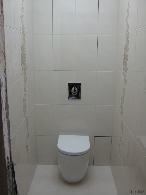

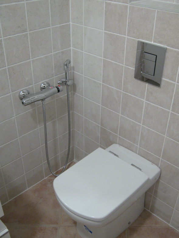

Столкнулся с необходимостью установки
вместо стандартной подвесной чаши - приставной.
Инсталляция - базовая, grohe.. существуют ли приставные чаши, встающие вместо подвесной? Буду признателен за совет :)

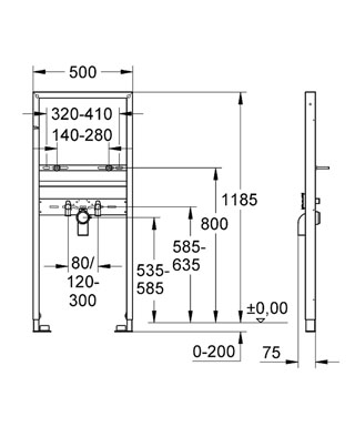

Во первых нет вводных параметров по приставному умывальнику, модель и тех. карта и ещё - многое зависит от того, на какое расстояние- высоту выведены шпильки крепления, какая высота выводов воды и канальи была сделана на инсталляции.

Извиняюсь, с работы еду, "время спать, а мы не ели" , в голове попурри..речь веду о чаше генуя, то есть об унитазе.

тогда другое дело )) Таких унитазов нет, потому как для приставного толчка вывод канальи 180-190мм от чистого пола до оси, а для подвесного 230мм.

Ну, опустить 90 -й отвод на 30-40мм можно, а совпадают ли оси подающих патрубков?.. там и там вроде 355-360?

Если опустить 90 -й отвод на 30-40мм эксцентриком, в опуске будут засоры, а сливной патрубок на фаянсе у разных моделей по разному, но в пределах 345-360мм.

не эксцентриком, попробую крепеж 90-го отвода перенести на нижнюю планку.

Makarone написал : Столкнулся с необходимостью установки вместо стандартной подвесной чаши - приставной. Инсталляция - базовая, grohe.. существуют ли приставные чаши, встающие вместо подвесной?
Я вообще не ломал голову над этим вопросом... Всё вставало очень хорошо. Инсталляцию ставил по измерениям унитаза.
Или у вас уже ремонт закончен? Если закончен, тогда финиш конечно. Заранее всегда узнаю о модели унитаза.
