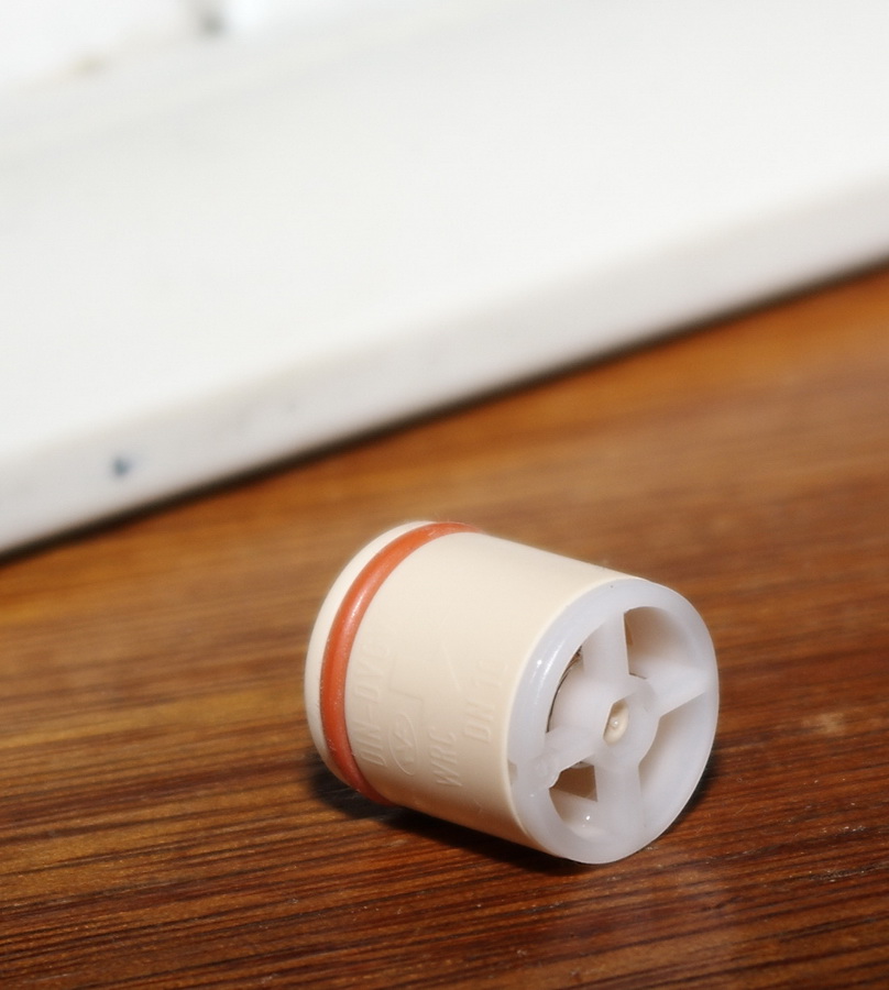

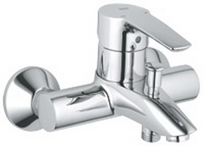

Установил смеситель для ванны Grohe Eurostyle. Возникла проблема с переключением на душ: при отпускании кнопки переключателя она тутже возвращается назад и душевой излив отключается. Это можно как-то отрегулировать? Пробовал все это без собственно душа и в результате из душевого патрубка выпала некая цилиндрическая фиговина (на фото). По схеме на сайте, это обратный клапан. Только не понятно, какой стороной его обратно вставить...???

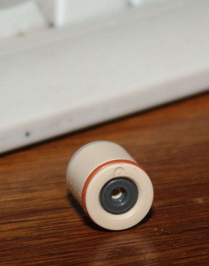

12.10.2012 в 09:44:00
В клапан можно подуть и поймете, где вход. Он у вас с фронта на втором фото. Соответственно от смесителя к лейке будет обращен выход, где видна пружина. При малом реальном напоре обычно переключатель долго не держится на лейке. Посмотрите фильтры. Или переберите узел переключения.

welder написал : Дивертер стоит после смесителя и следовательно обязан работать при любом напоре который пожелает установить оператор.
Вашими бы устами .... :) Чудес не бывает - если дивертор с самовозвратом (с пружиной) - при совсем малом напоре он отключается.
Если хочется, чтобы не отключался - берите смеситель другой системы - с поворотным (возможно - шаровым) дивертером.

bvn-2005 написал : Только не понятно, какой стороной его обратно вставить...???
http://www.mastercity.ru/attachment.php?attachmentid=329249&d=1350015443 На этом фото видна стрелочка на корпусе - направление потока. ;)
