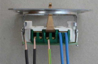

avmal написал : Под каждый провод там по два клеммных отверстия - соединяйте всё шлейфом и никакие дополнительные клеммы не требуются. Клемм на механизме вполне достаточно.
Шлейфом, это подключение трех жил от первой розетки к последующей и так далее?

Enot написал : Шлейфом, это подключение трех жил от первой розетки к последующей и так далее?
Да, так это называют, хотя, подобное включение грамотнее назвать параллельное.

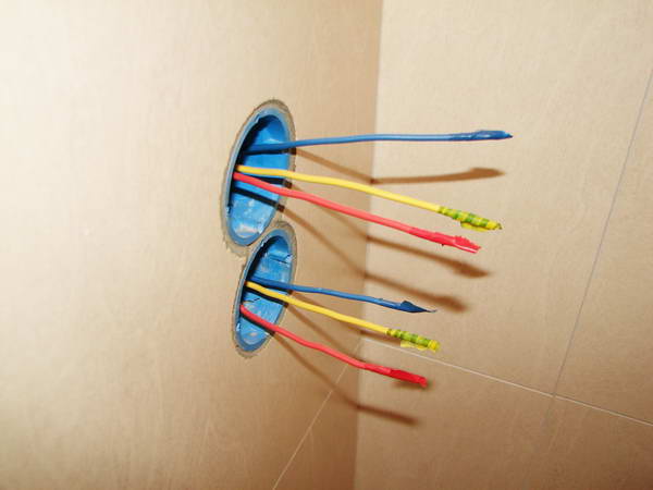

Enot написал : Опишите, пожалуйста процесс подключения розеток
Как минимум к каждому розеточному механизму проводник РЕ должен подключаться только ответвлением от групповой линии подключенный к ней только сваркой, подробней в теме Соединение проводов сваркой. Методы, инструменты и материалы., или пайкой, подробней в теме Алгоритм пайки, в крайнем случае прессовкой, подробней в теме Соединение опрессовкой. Методы, инструменты и материалы., в самом крайнем случае винтовым зажимом с прижимной пластиной, подробней писал в теме Соединения проводов, на текущий момент в 859 сообщении.
Enot написал : и какие нужны для этого перемычки или клеммики?
Перемычки не есть хорошо! В цепи проводника РЕ не допустимы!
Enot написал : Что такое РЕ
Protection Earth - Защитная Земля

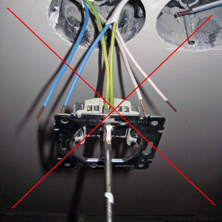

Enot написал : и разрыв
Это шлейфование магистральной РЕ групповой линии на зажимах розеток, светильников.
Нельзя желто-зеленый проводник РЕ шлейфовать на контактных зажимах розеток, светильников, в том числе так называемым "без разрывным шлейфом" так как это противоречит нормам, здравому смыслу, инстинкту самосохранения!
Желто-зеленый проводник РЕ нужно подключать к РЕ зажимам розеток, светильников только ответвлением!

Шлейфуют провод РЕ на защитных зажимах розеток, светильников по незнанию не опытные или умышлено, мягко говоря, лентяи, потому что так в разы проще монтировать, в ущерб надежности и соответственно безопасности, замыливая глаза своей совести, вешая лапшу на уши не компетентному заказчику, не компетентному проверяющему, что мол это допустимое не разборное без помощи инструмента соединение магистрального проводника РЕ групповой линии.

В идеале нужно ответвлять еще L и N провода к каждому розеточному механизму, светильников, что еще существенно повышает пожаробезопасность, параметр бесперебойности питания!
СП 31-110-2003 написал : Настоящий Свод правил конкретизирует и развивает требования нормативных документов, в том числе серии стандартов ГОСТ Р 50571.1 - ГОСТ Р 50571.18 и новых Правил устройства электроустановок (ПУЭ седьмого издания). 14.44 Длина проводов ответвлений от групповых линий к электроустановочным изделиям и к светильникам должна приниматься равной: для закладных коробок под розетки и к выключателям - 50 мм плюс глубина коробки; для светильников с лампами накаливания - 100 мм от потолка; для светильников с люминесцентными лампами - 150 мм от потолка (независимо от наличия закладной коробки); для электроустановочных изделий открытого монтажа - 150 мм.
Ответвление можно делать в рядом установленной распределительной коробке, холостой установочной коробке, а при навыках непосредственно в установочной коробке.

Стесняюсь спросить. В щитках Вы тоже РЕ соединяете исключительно сваркой/пайкой/прессовкой?
Здравому смыслу и нормативке противоречит когда начинают корпуса шкафов или электродвигатели соединять последовательно, а не розетки...
И насчет плоскопружинных сжимов... А ничего что некоторые производители такими шинками свои щитки комплектуют? Например АББ. Они похоже не считают, что это эквивалент скрутки.

Эту тему здесь уже раз ...дцать обсуждали. Подробно, с аргументами. В результате все остались при своем мнении.
Мое личное мнение, что ПУЭ запрещает ветвить на корпусах конечных потребителей. И это правильно и логично. Но к контактам розеток это никакого отношения не имеет.
