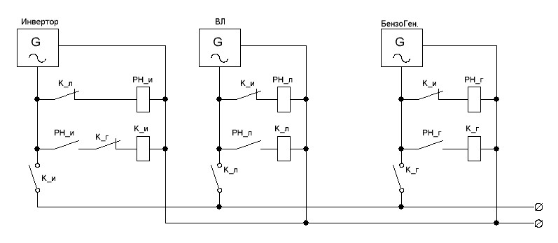

TOPMO3

17.10.2012 в 17:05:57
Вот Вам схема от трех источников, с защитой от залипания. Критика и вопросы приветствуются. :)
ksiman
ksiman
Регистрация: 03.08.2012
Сообщений: 9611
17.10.2012 в 17:11:04
TOPMO3 написал : Вот Вам схема от трех источников, с защитой от залипания.
Схема интересная, надо проанализировать:) Из обнаруженных проблем - бензогенератор убивается ВЛ при отсутствии напряжения с инвертора:( Надо блокировочку организовать;) Из особенностей - нет возврата на питание от инвертора, пока с ВЛ идёт напряжение
ksiman
ksiman
Сообщений: 9611
17.10.2012 в 17:28:14
Бензогенератор жалко, сгорит ведь:( Не жалейте блокировок;)
