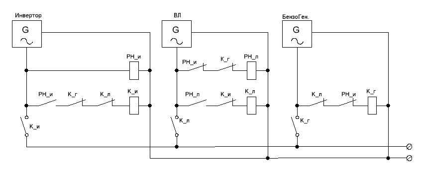

ksiman написал : Бензогенератор жалко, сгорит ведь:(
По возврату над подумать ... насчет бензо ... его включать будет вручную, так что если "сдохнет", все на совести хозяина ... на фига его заводить если есть другой источник?

Я не спец по современному оборудованию ... вопрос такой ... если на "выход" на не работающий инвертор или бензогенератор придет напруга, им это "по фиг"? Или это не ОК?

Обычно генератор бензогенератора - это синхронная машина переменного тока и подавать на неё извне ничего нельзя :( На инвертор подавать нельзя тем более (даже кратковременно) - электроника сгорит :(

17.10.2012 в 17:56:32
Вот не пожалел блокировок ... :)

Не работает:( На ВЛ вместо K_и надо РН_и ;) И на бензе тоже...

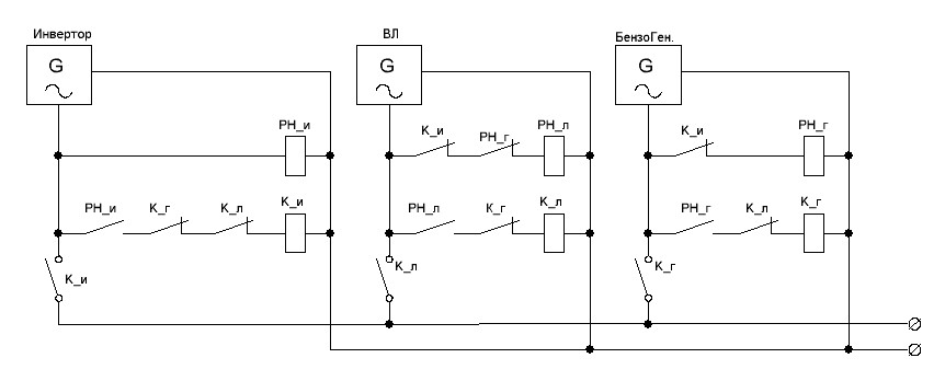

ksiman написал : Не работает:( На ВЛ вместо K_и надо РН_и ;) И на бензе тоже...
Позвольте не согласиться ... все как есть прально ... это защита от включения при "залипе".

17.10.2012 в 18:55:46
TOPMO3 написал : Позвольте не согласиться ... все как есть прально ... это защита от включения при "залипе".
Защита от залипа работает, а схема - нет:( При включении инвертора, автопереключения на него не происходит...

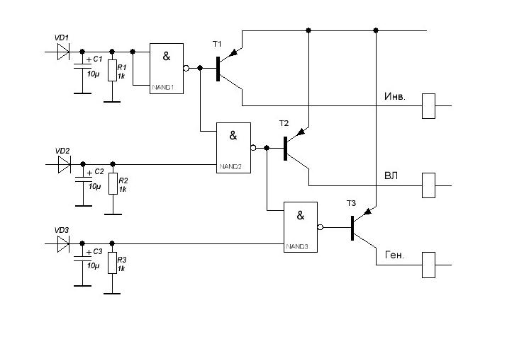

17.10.2012 в 18:57:08
Придумал на логике :)

Выходные ключи (транзисторы) после логики так включать нельзя (или это просто для примера?)

17.10.2012 в 19:24:52
ksiman написал : Выходные ключи (транзисторы) после логики так включать нельзя (или это просто для примера?)
Транзисторы типа КТ315 можно, это еще не выходной ... Вот вроде все устранил ... придираемся дальше давай. :)
