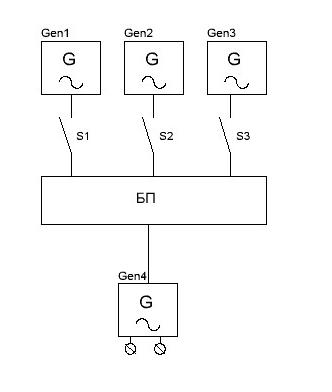

TOPMO3 написал : придираемся дальше давай. :)
Придираюсь дальше - нет автопереключения на бензогенератор с любой линии при его запуске :)
TOPMO3
TOPMO3
Регистрация: 25.05.2011
Ижевск
Сообщений: 145
17.10.2012 в 19:50:15
ksiman написал : Придираюсь дальше - нет автопереключения на бензогенератор с любой линии при его запуске :)
Стоп ... это не требуется ... ТС писал, что заводится в ручную ... кака это "автоматика"? После заводки К_г включится автоматом, если не включены другие, не бум думать, что он такой ... , что пойдет его заводить, при наличии "напруги".
ksiman
ksiman
Регистрация: 03.08.2012
Сообщений: 9611
17.10.2012 в 19:53:49
TOPMO3 написал : Стоп ... это не требуется ... ТС писал, что заводится в ручную ... кака это "автоматика"? После заводки К_г включится автоматом, если не включены другие, не бум думать, что он такой ... , что пойдет его заводить, при наличии "напруги".
Я думаю он именно пойдёт заводить БГ, пока не разрядились аккумы инвертора, да и при питании от ВЛ, которую он не долюбливает, предпочитая БГ. Вроде-бы логика работы была описана так...
TOPMO3
TOPMO3
Ижевск
Сообщений: 145
17.10.2012 в 20:00:44
ksiman написал : Я думаю он именно пойдёт заводить БГ, пока не разрядились аккумы инвертора
Не догоняю ... об чем речь? Ясень пень пойдет заводить ... коли пропал "свет".
ksiman
ksiman
Сообщений: 9611
17.10.2012 в 20:02:48
TOPMO3 написал : Не догоняю ... об чем речь? Ясень пень пойдет заводить ... коли пропал "свет".
А зачем ждать, пока он пропадёт? Инвертор запоёт, когда разряд АКБ будет заканчиваться и чтобы не остаться без света, автор побежит дёргать ручку:) Или так: АКБ разрядилась, подключилась ВЛ, автор завёл БГ и теперь надо лезть в щит и отключать ВЛ:(
TOPMO3
TOPMO3
Ижевск
Сообщений: 145
17.10.2012 в 20:34:12
ksiman написал : А зачем ждать, пока он пропадёт? Инвертор запоёт, когда разряд АКБ будет заканчиваться и чтобы не остаться без света, автор побежит дёргать ручку:) Или так: АКБ разрядилась, подключилась ВЛ, автор завёл БГ и теперь надо лезть в щит и отключать ВЛ:(
Как я понял, а Вы нет ... (а может и наоборот :) ) ... аккумы у него заряжаются от ветро_генератора ... остальная "белиберда" подключается только при штилевой погоде, иначе к чему это все мутить. И вааще ВЛ и бензо_генератор надо тупо подключать только на зарядник. И нехрен выдумывать переключатели.
TOPMO3
TOPMO3
Ижевск
Сообщений: 145
17.10.2012 в 20:39:12
Инвертор делать не отключаемым от нагрузки, а остальное тока для поддержания его работы.
ksiman
ksiman
Сообщений: 9611
17.10.2012 в 21:31:12
TOPMO3 написал : Инвертор делать не отключаемым от нагрузки, а остальное тока для поддержания его работы.
Согласен, так было-бы проще. Но для этого придётся ещё ставить мощный преобразователь 220/24. И рубильник для ручного подключения ВЛ или БГ, если инвертор сдохнет:(
TOPMO3
TOPMO3
Ижевск
Сообщений: 145
17.10.2012 в 21:33:16
ksiman написал : Согласен, так было-бы проще. Но для этого придётся ещё ставить мощный преобразователь 220/24
Сори ... а для чего?
TOPMO3
TOPMO3
Ижевск
Сообщений: 145
17.10.2012 в 21:42:55
Может все сначала? Структура схемы такая нужна или нет?
ksiman
ksiman
Сообщений: 9611
17.10.2012 в 21:56:49
TOPMO3 написал : Сори ... а для чего?
Чтобы можно было питать постоянкой инвертор паралельно ветрогенератору, когда он не справляется
