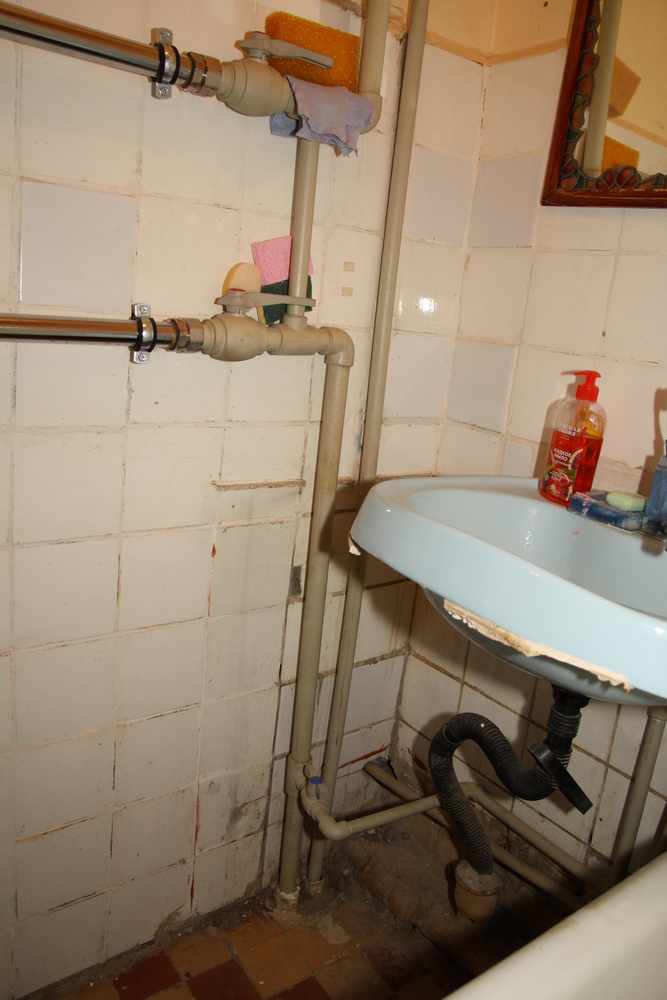

В доме прошел кап.ремонт, заменили железные стояки на пластиковые (трубы спаивали с помощью штукенций с большой дыркой). Это вроде полипропилен (ПП), да?
Отвод от стояка в квартиру сделан слишком низко (задумался только сейчас об этом...)
Подскажите, как правильно переделать отвод повыше, чтобы он проходил над бачком унитаза?
Что делать с вентилем, который у пола?
Главное отключить воду. И перепаяете на нужную высоту, и вентиль впаяете там где вам это удобнее. Работы на пол часа.Но лучше не самим,а позвать специалиста. И как скажете и куда скажете он вам сделает.
Мастер Игорь, т.е. можно вырезать старый отвод с вентилем, а вместо него впаять какую-то муфту (кстати, как это делается, если все это у самого пола, а труба идет вниз к соседям?)
Смотря по фото - места хватит. Что не нужно вырезать и как нужно спаять. Умеющему человеку это не долго - минут 30.

подскажите, а как быть с ванной?
Там такая же ситуация с выводом (оч.низко). Хочется поднять его выше и завести сразу через стену в туалет (он слева от ванной, если встать лицом к умывальнику). Там в сантехшкафу навесить счетчики и т.п., а потом спустить трубу вниз и вывести уже обратно в ванну и дальше на кухню.
Как быть с полотенцесушителем (он на 110см от пола - как раз желаемая высота отвода)?
Voice написал :
Отверстие в стене к унитазу,на стояке тройник,кран в туалете.Дальше как хотите разводите.

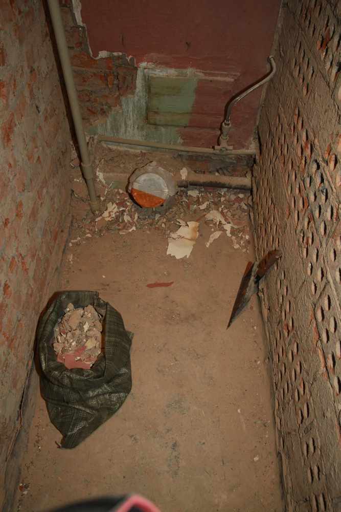

Красотища будет неземная Если конечно сантехшкаф не входит в планы....
BV, конечно входит куда ж без него
т.е. все эти трубы будут спрятаны. Но хочется сделать, чтобы удобно: открыл шкаф и вот они все - счетчики, редукторы, краники.
И чтобы если что (т-т-т), то не лезть за унитаз в хрен пойми какой позе, а ключик разводной взял и починил.

вщм, переделали разводку ( с обратной стороны стены, придется расшивать трещины и переделывать, т.к. при простукивании слышны пустоты). Стояк получился таким:
нормальна ли такая кривизна? Не лопнет ли труба со временем?
Регистрация: 02.02.2010 Санкт-Петербург Сообщений: 73
Ненормальна такая кривизна,скорее всего не лопнет.Ох и тяжело было заправлять трубу ребятам,без перегрева жуткого не обошлось...материалы ещё разные...
Видел и не такое,и ничего,стоит. Правда в подвале,там если стык сварной от перегрузки треснет когда-нибудь,людей-то нет.
