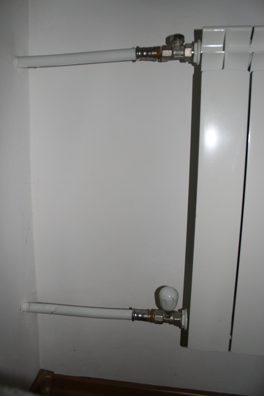

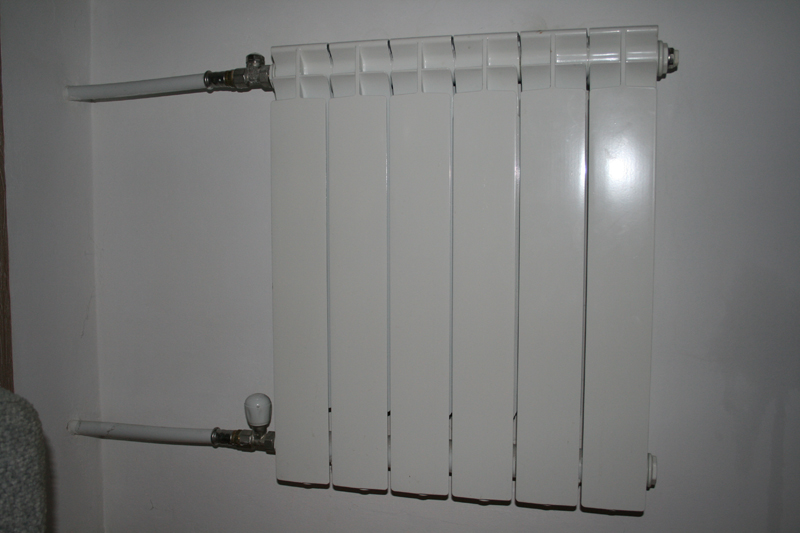

Подстрахуюсь. Можно? :) Буду вызывать кого-то из наших с форума, но для подстраховки хочу быть сам в теме. Буду менять батареи в квартире. Нижняя подача. 3-й этаж панельной 5-этажки. Вопросы:
  1. Какие шаровые лучше ставить? (склоняюсь к Бугатти 322)
  2. трубы, байпас, какой металл?
  3. подключение? радиальное?
  4. размер батареи на фото скольким секциям Рифар Альп соответствует? (по теплоотдачи. этой батареи мне за глаза)
  5. могу я срезать трубу под стакан и наварить новую стык в стык?
  6. что ещё упустил? (батареи везде одинаковые) Спасибо.

Insulin написал : Буду вызывать кого-то из наших с форума
для работы с мастерами с форума вызывать не самый подходящий глагол :)
а если и вызывать то всеми перечисленными вопросами можно не забивать голову...
Insulin написал : узкие. хочу именно узкие
Royal Thermo Biliner
Insulin написал : Нижняя подача. 3-й этаж панельной 5-этажки
вариант подключения как на фото :
но в хрущевках с нижней подачей нужно уточнять по каждому стояку (радиатору) отдельно, может быть змейка, то есть теплоноситель подается в одном радиаторе снизу, радиаторы на подаче...на 5м этаже стояк становится обраткой и подача на нем уже сверху, стояк может идти в соседней комнате, квартире, подъезде, или например подача на кухне, то есть снизу, а обратка на полотенцесушителе, или наоборот...все индивидуально и нужно уточнять у слесарей при отключении...
от себя могу сказать что заранее на эту тему не обращаю внимания, так как на монтаже всегда присутствуют необходимые материалы для монтажа радиатора при нижней подаче...
а судя по вашему фото возможны ниже выложенные варианты подключения, нижнее подключение в данном случае оптимальнее, так как в данном случае для эффективной работы радиатора не важно направление подачи:

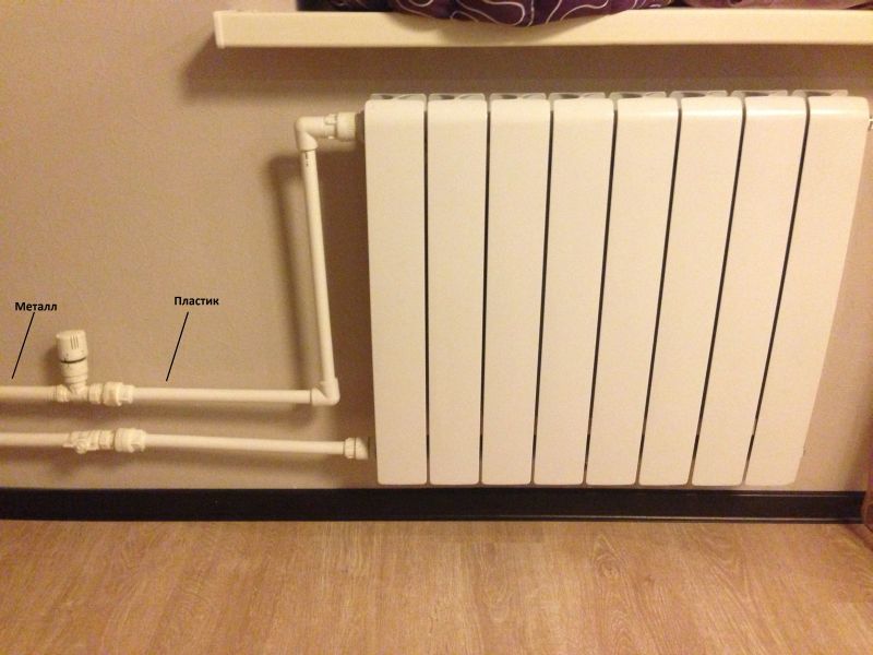

02.10.2013 в 16:33:37
Я проживаю на 1 этаже 2х этажного дома. После включения отопления батареи остаются холодными. Ввод в дом верхний. батарея которая расположена на лестничной площадке горячая. Я сливал воду перекрыв выход в подвал. Добился, что батареи стали горячими, но после того как я открыл кран 2 батареи остыли за 10 минут. Заметил, что если перекрыть кран 1 а кран 2 открыть , то напор гораздо больше.
Аватар пользователя
касимов
Регистрация: 03.08.2012
Касимов
Сообщений: 11922
02.10.2013 в 21:16:46
Алексей Сов, Схема на рисунке не рабочая.Ее можно смонтировать в частном двухэтажном доме,если у хозяина на первом этаже планируется ледяной каток/для детишек на коньках/. Чей то Вы не договариваете по СО,или не владеете информацией о СО соседей сверху.Поэтой схеме нет совета спасения.
Аватар пользователя
виктор1
Регистрация: 20.12.2011
Сообщений: 1989
02.10.2013 в 23:20:22
Да- схемка еще ,та для врага подходит в самый раз.Кто Вам исполнял сее.Не могу выставить вам схему у меня в ворде.Не могу выставить.
Аватар пользователя
sirius1206
Регистрация: 30.03.2009
Мукачево
Сообщений: 445
04.10.2013 в 01:09:04
Алексей Сов написал : Я проживаю на 1 этаже 2х этажного дома.
А соседям и так хорошо? скорей всего у соседей тоже краны как и у Вас и им жарко закрыли,кто Вам при последовательной разводке краны по наставлял:). По пробуйте закрыть кран 2 и большим количеством 3-4 ведра выпустить через спускной кран(только кран нормальный а не маевского), и спросите что у соседей с отоплением. Или краны закрыты(забились),или труба забилась, должно быть максимум 2-крана на магистрали (для ремонта ветки) на подаче/обратке все остальные не должны быть(краны для воздуха не всчет)
