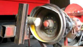

Извините за Не очень качественное видео.По возможности повторю.Благодаря этому изменьчителю заготовил топлива на 2 зимы.Вся семья с большим удовольствием выезжает на заготовку .Так что если похолодает ,и не расквасит дорогу поеду еще в лесополосу (может снимем получше) По поводу колуна -там прикручиваю площадку( снята для транспортировки за авто ,на поворотах может упираться в бампер)-получился МОЩНЫЙ. В прошлом году сделал на на эл.двигателе 3 кВт,950 об/мин.ч/з ремень на 1 ручеек(ремень)-буксовал на тяжелых сучковаты поленах большого диаметра.Этому хоть бы хны-любые корчи-рвет. Но обороты малы-долго.Кто-то писал на этом форуме-сделал и доволен, благодаря ВСЕМ УЧАСТНИКАМ форума.

Я бы поставил шкив на изменьчителе побольше-двух зайцев бы убил-обороты-меньше будут -сила увеличится,т.е. толще ветки можно рубить,лиш бы ножи,подшипники выдержали.

На счет оборотов я не заметил лучшего затягивания-и так нормально "сосет"(разложистые ветки приходится подавать т.к. не помщаются в проем),а вот при меньших об.-длина фракции больше.
vorstroy написал : К стати, парни, а кто как решил проблему соосности валов, т.е. вместо цанговой втулки между валом и шестерней что ставили? Или может какой-то другой способ есть?
у меня на валах стоят втулки снаружи шестерни т.к.посадочное место длиннее ширины самой шестерни(на видео белого цвета,болгаркой отрезал кусок трубы.Больше никаких втулок нет.Продольного движения валов нет т.к. подшипники с фиксацией внутренней обоймы подшипника.Покупал на Барабашова (у деда дорого)-может на лоске дешевле.Пока работают.Пробовал 10 см порубать-не каждую породу дерева берет.Сухое лучше.

  • на подобном принципе дробилка не проще? или есть у нее недостатки? polus-отличную штуку Вы собрали - только о технике безопасности не забывайте - колун -морковку , надо бы закрыть временным чехлом.

asur27 Может и проще но как рубить разложистые ветки?может тоже бункер надо,но на моем если не сильно торчат в стороны-то затягивает.Я думаю у каждого изделия есть свои плюсы и минусы.на морковке снят защитный чехол для снятия видео.
