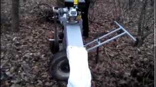

Сам того не подозревая увидел свое видео на ютубе(сына работа)Измельчитель веток

...Сделали замечательный веткоруб. Поздравляю. И вопрос: запускаете двигатель с натянутыми ремнями или нет?

Запускаю с натянутыми, но они особо и не натянуты. За счет поджимного ролика имееться надежный контакт с ведущим шкивом и пробуксовки нет. Работал даже на одном ремне. Данный агрегат немного переделался, позже выложу фото.
vorstroy написал : ...Сделали замечательный веткоруб. Поздравляю.
Извините! Забыл сказать спасибо!...Вообще для себя понял, с начала постройки в первую очередь нужно уделить шестерням, межосевому растоянию и передаточному числу. Передаточное 1/4 как у basiyak очень удачное для данного двигателя. Я поспешил , между большими шестернями 145 мм (что маловато), и передаточное 1/1.6. Теперь нашел решение увеличить передаточное при неизменном межосевом.
