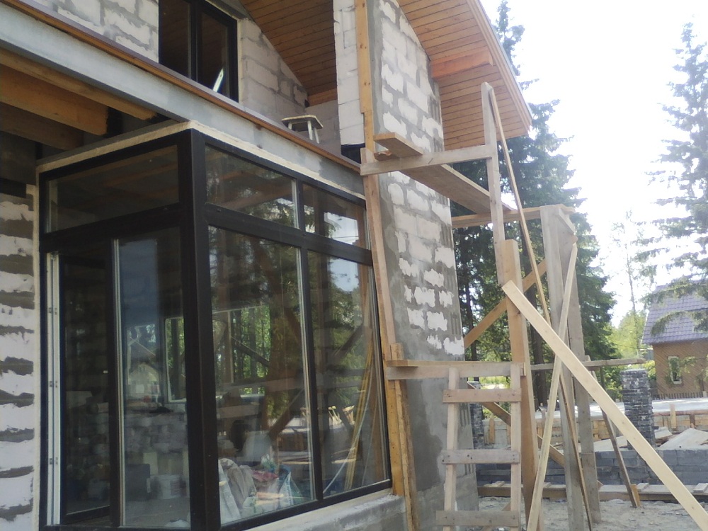

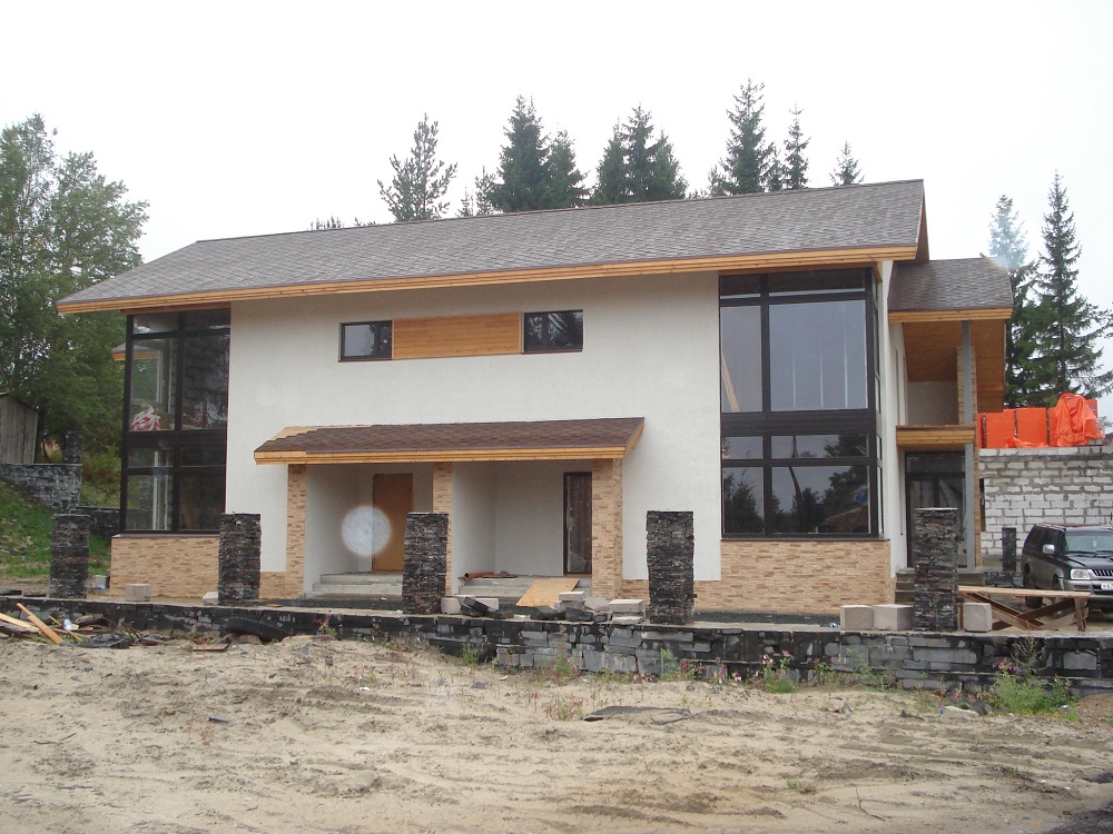

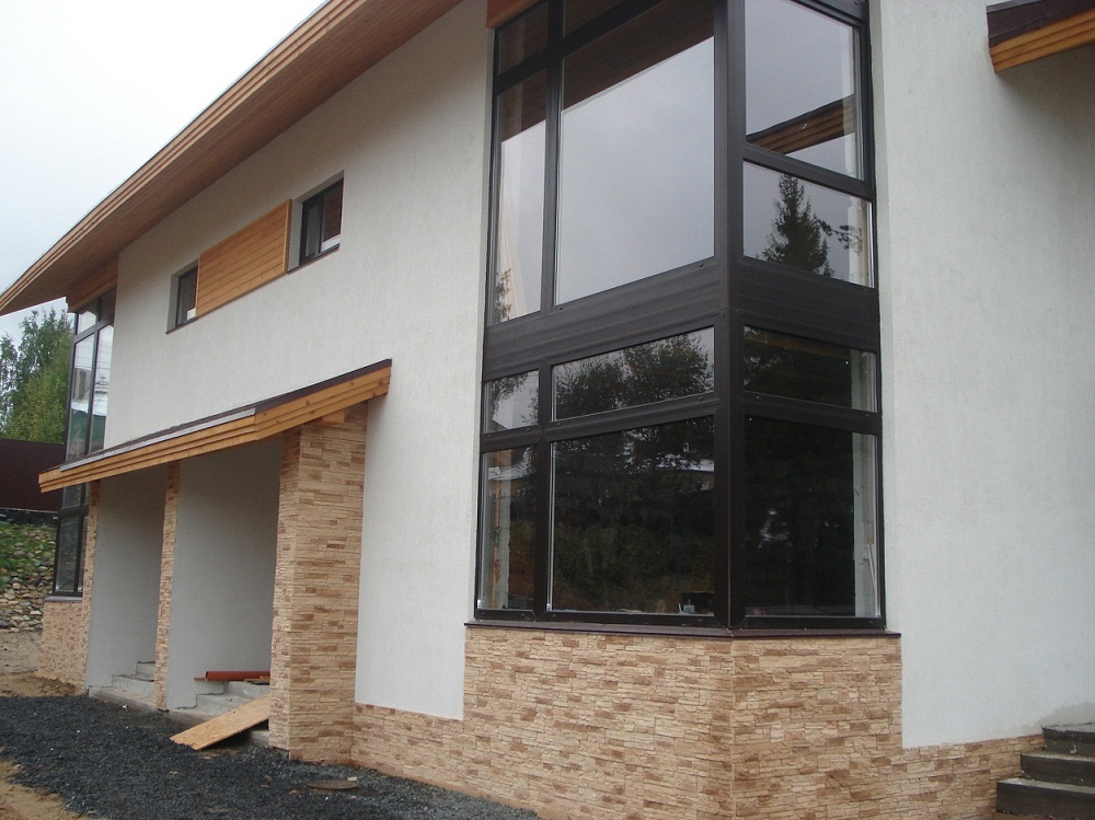

отделкин написал : У нас почти все дома с такими окнами ,и ничего что живем на севере ,вот некоторые из домов,есть и угловые профиля ,есть через столб
Спасибо за фото. Ведь знаю, что возможно, но так хочется увидеть подтверждение теории на практике. А случайно не знаете какой конструктив у перемычек над окнами, где нет опирания на столбы?

Разузнайка написал : случайно не знаете какой конструктив у перемычек над окнами, где нет опирания на столбы?
на фото ясно видно - армопояс.

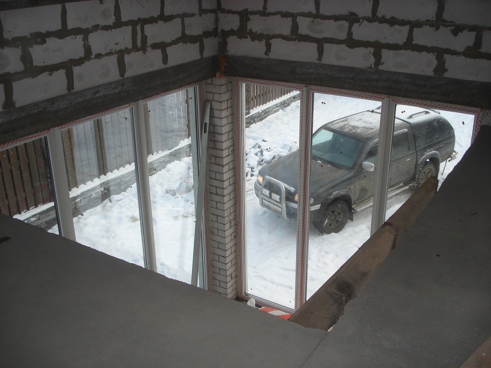

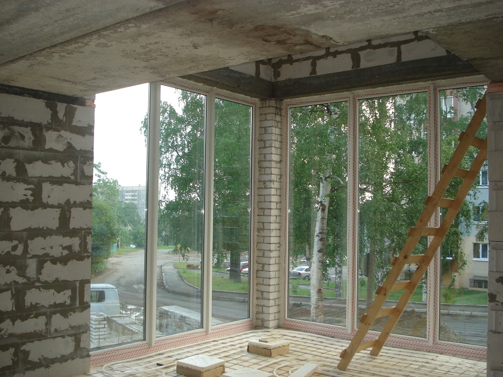

AlexMax написал : на фото ясно видно - армопояс.
Это вам, как профи сразу видно. А я сколько не рассматриваю вторую фотку, мне видется не армопояс, а какие-то железные конструкции, то ли швеллеры, то ли двутавры.
Аватар пользователя
AlexMax
Регистрация: 08.07.2009
Луганск
Сообщений: 4583
05.11.2012 в 21:17:38
Разузнайка написал : А я сколько не рассматриваю вторую фотку, мне видется не армопояс
Вторая и мен непонятна. Хотя, если это не армопояс, то строителям за швеллера руки нужно оторвать по самую шею. Скажем так, после работ на одном специфическом объекте (храм) я к критериям качества отношусь гораздо строже. Как бы вам не пытались внушить безумные манагеры, правильный армопояс, с рассчитанными арматурными элементами и виброуплотнением не заменит ничто. Только он нормально распределяет нагрузку.
