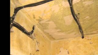

Elec72 написал : BravoOrlov, Мне очень сильно интересно. Зачем прокладывать кабель по потолку и делать горизонтальные штрабы??? Смысл?
Горизонтальные штробы делаются там, где проброс кабеля по потолку выходит дороже. Легче проштрабить метр, чем тянуть 10 метров в обход.
web-rr, клиенту своему расказывайте про "наводки", а не инженеру с радиофизическим образованием. (сори за прямолинейность). Я наверно мог бы вам привести математическое доказательство неправомерности ваших предрассудков, но думаю мой труд будет напрасен, ибо и гораздо более очевидные вещи многих тут на форуме не могут убедить. ;)

BravoOrlov написал : Тут такое дело, хомут которым крепиться кольцо это дюбель-хомут на 5-10мм. Если им пытаться обжать что-то тонкое, то он может треснуть.
Просто обкусить кончики, сделав хомут покороче (на 1 крепёжный выступ), уменьшить радиус изгиба (немного сжать) и, если не откровенно халтурные дюбель-хомуты, можно надёжно крепить хоть КСПВ 2х0.5.

BravoOrlov, так это, где фото колец? ) Просто любопытно повторить. Правда я чаще креплю дюбель-хомутами (30см), стяжки почти не нужны и на кабеле теоретически можно повиснуть

Kamto написал : BravoOrlov, так это, где фото колец? ) Просто любопытно повторить. Правда я чаще креплю дюбель-хомутами (30см), стяжки почти не нужны и на кабеле теоретически можно повиснуть
ПВ1 10мм длинной 10см согнул в кольцо. Вот и все. Думаю иметь несколько длинной 15 и парочку длинной 20см. Кстати, этот провод хорошо держал весь пучек. Разгибался только когда я тянул пучек. Короче, 10мм хватает.
СНЕГ ИДЕТ написал : Просто обкусить кончики, сделав хомут покороче (на 1 крепёжный выступ), уменьшить радиус изгиба (немного сжать) и, если не откровенно халтурные дюбель-хомуты, можно надёжно крепить хоть КСПВ 2х0.5.
Опыт показал, проблем нет с хомутами. Залазит в отверстие почти весь и не ломается. Короче, эта проблема закрыта.

BravoOrlov написал : ПВ1 10мм длинной 10см согнул в кольцо. Вот и все. Думаю иметь несколько длинной 15 и парочку длинной 20см. Кстати, этот провод хорошо держал весь пучек. Разгибался только когда я тянул пучек. Короче, 10мм хватает.
Я одного не пойму - если разомкнутые кольца делать, то они же могут "прокрутиться" во время развешивания или вы их дюбель-хомутом "насмерь" притягиваете? Логичнее овальные вроде...

Овальные и делаю. Все верно. И еще... припуски оставляйте побольше. А то когда натягиваешь кабель, у меня разок оказался короче чем нужно. Лучше припуск оставить побольше. Думаю с опытом рука набьется.

У вас там uniroller имеется или это самоделка? (не рассмотреть толком)

Kamto, самоделка ). Вот, оформил презентацию. Электромонтаж. Кирпич (4к квартира) / Wiring. Brick (4k flat)
