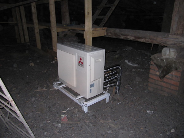

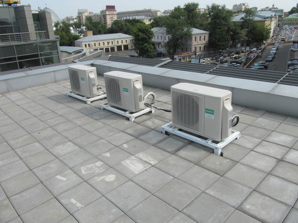

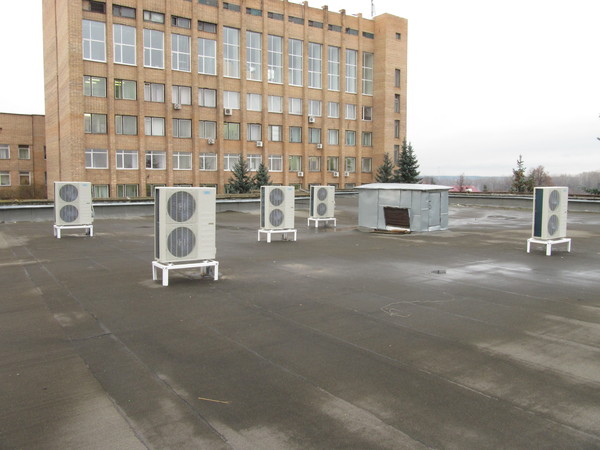

Если есть возможность поставить на козырек, то лучшей ей воспользоватся, для такой установки блоков существуют штатные универсальные подставки ...
Позволяют поставить на них совершенно любой блок весом до 200кг ...
