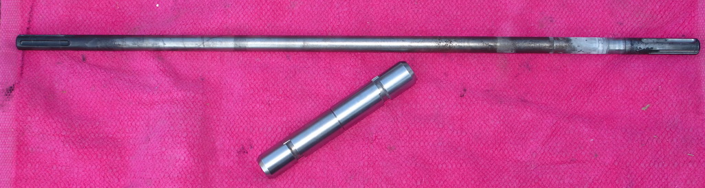

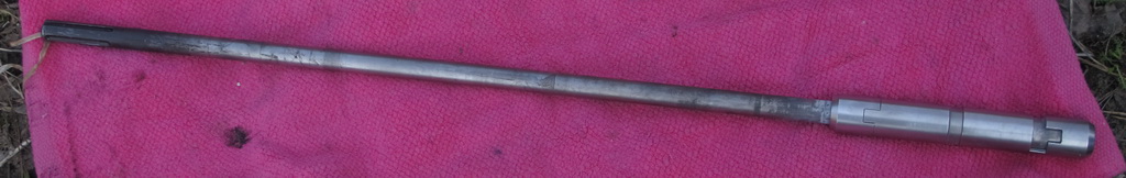

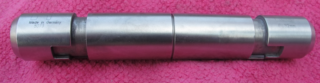

Бориска66 написал : Там хвостовик слабое место конструктивно, ну да еще столкнешься с этим ...
Ну порнятно у тебя суровые монтажники, с суровыми цельными полутораметровыми бурами. Бурящими полуторометровые стены из бетона. Удлиннители придумали для изнеженных парней. Твои мачо ломают их на раз.
А мы этот переходник используем 3-4 раза в год. Трудно мне понять как они могут сломаться.

А мне вот интересно - где взять этот полутораметровый бур, да еще и проломной, видимо - (на 55 то?), нормального производителя, и не составной ??? Удлинители действительно ломаются, если руки из опы и пользоваться каждый день.... ПС. Хочу посмотреть на человека который постоянно таскает с собой 55х1500мм :) Уважаемые люди плавно перевели тему в "у кого больше и длиннее" :(.....

Многие немецкие фирмы,наверно по спец заказу ,но делают,любые буры,практически любой длины.Где то в гараже у меня есть такой диаметром 40мм и длиной приблизительно170см. Про удлинители-туфта это все,для тех ,кто редко ими работает,действительно они часто ломаются и заклинивает от грязи их.Это раз.Во вторых,что мне тоже очень не нравится при работе с удлинителями или подобными сверлами,у которых нет целиковой хламовыводящей спирали на всю рабочую длину-шлам без этой спирали не выходит из отверстия и бур обратно вытащить невозможно.Хорошо,когда прошел насквозь,отщелкнул от перфа,вылез на улицу-вытащил.А когда такой бур упирается в толстую арматуру в середине толщины стены-начинается геморой,под назвавнием и ни туда и ни сюда,когда шнек целиковый такого не происходит.

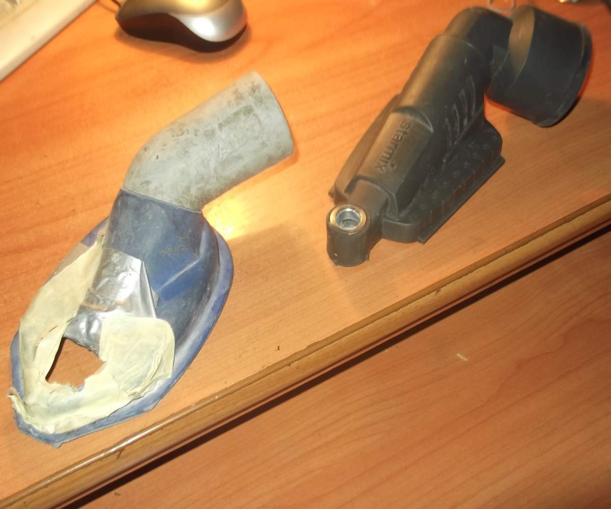

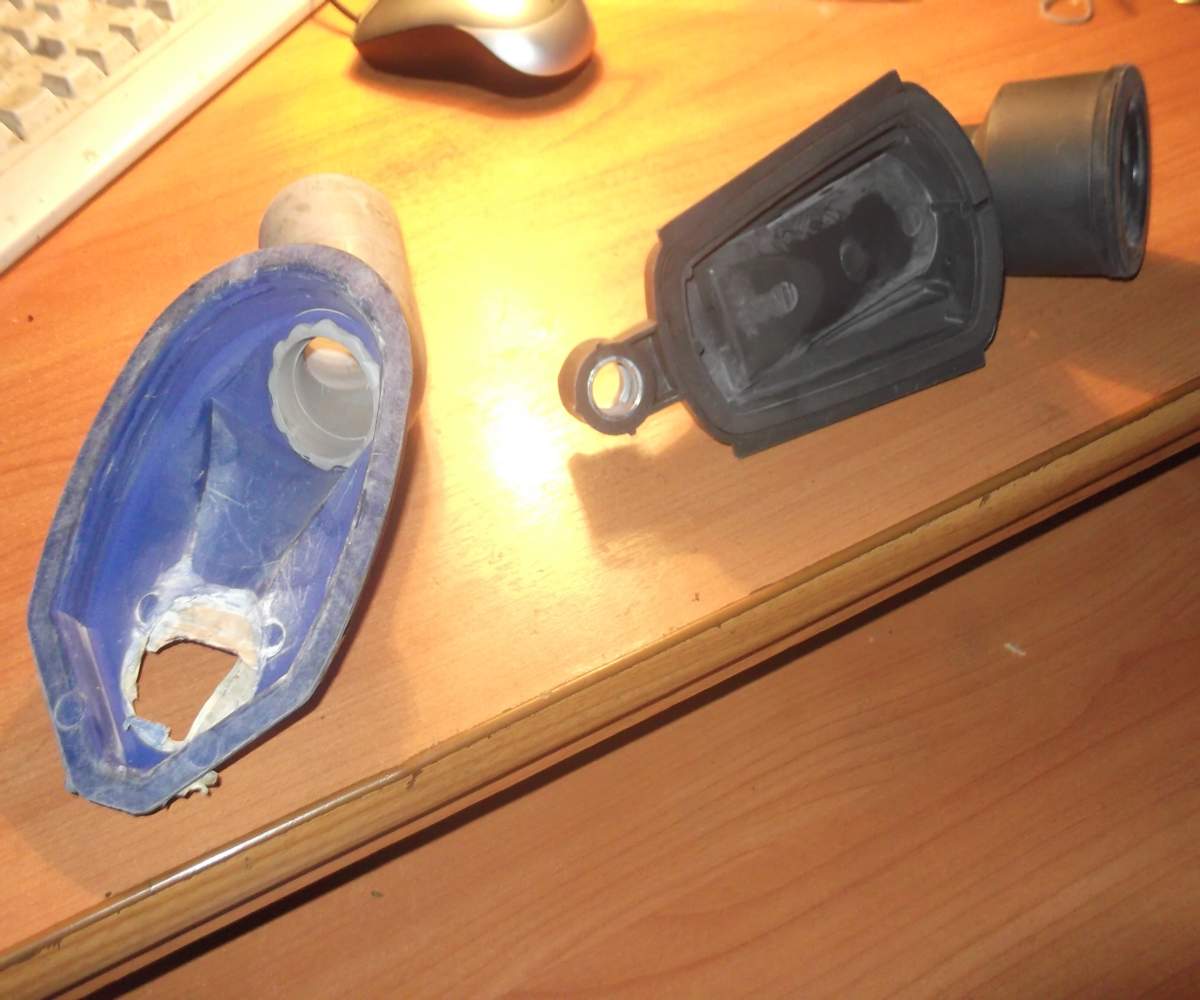

Чтобы тема была полезной,для тех,кто хочет изменить что то в лучшую сторону,сейчас выложу фото двух своих насадок к любому пылесосу,эффективно убирающих пыль.Слева, голубая насадка АЕГ-обслуживает бурение отверстий диаметром 30-50мм,справа Интерскол-стармикс,для монтажа пластины ВБ(под бур -шестерку),даже на белых обоях не остается следа от интерсколовской насадки(там пылеудаление лучше организовано)
