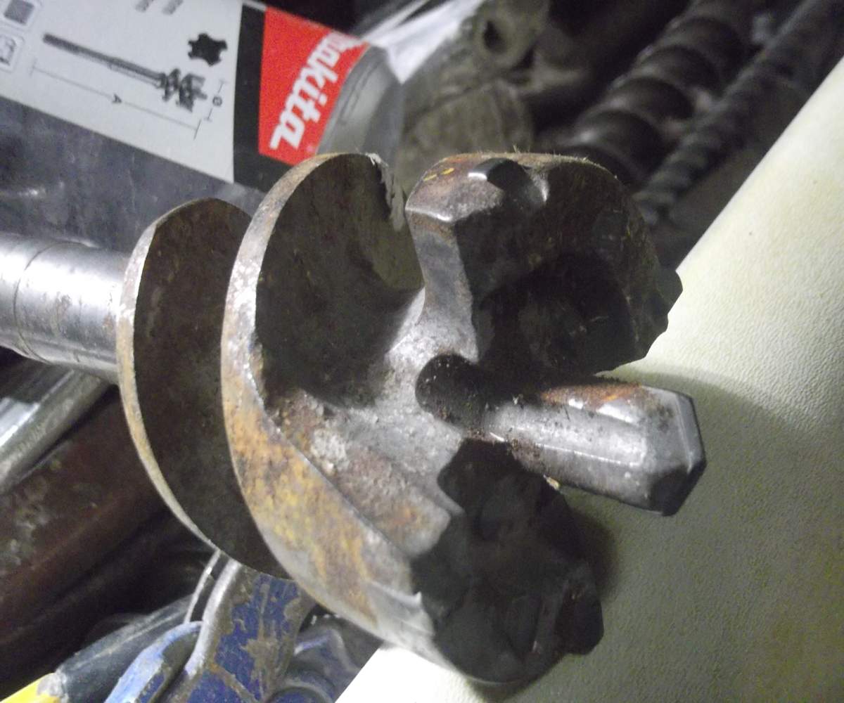

Бориска66 написал : Вот вообще не прав, проломник нормально грызет и 32мм арматуру, и ни одного зуба там не остается, при чем если говорить про HAWERA, делает он это в разы быстрее остальных и зубья всегда на месте ...
32 арматуру алмазка медленно пилит,не то что проломник,не соглашусь ни как. Ночью выложу фото голов своих 4 зубых шнеков и проломников,на проломниках зубов не хватает и это случилось при встрече с мелкой арматуркой,все буры немецкие.
В отделанном помещении,без воды,но с пылесосом,часто бюрю алмазкой отверстия диаметром 150мм(под вент установки) ночью фото,сейчас некогда уменьшать.

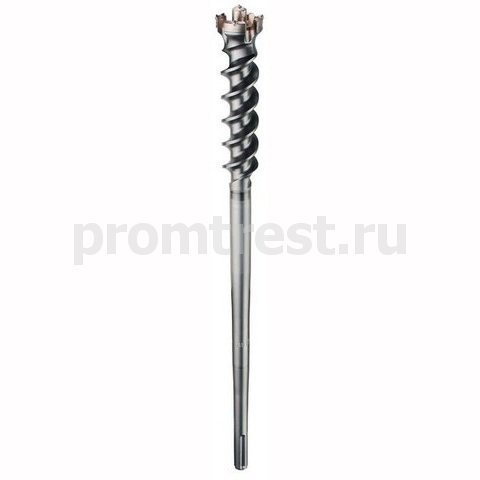

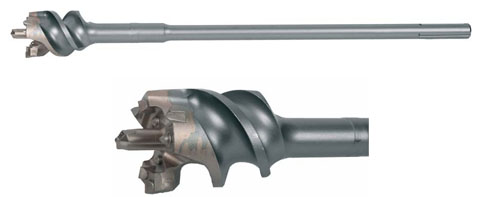

Если речь идет про буры типа такого:
То это гаувно полное, разлетается действительно ото всего ...
Я же речь виду о нормальных бурах, типа HAWERA ...

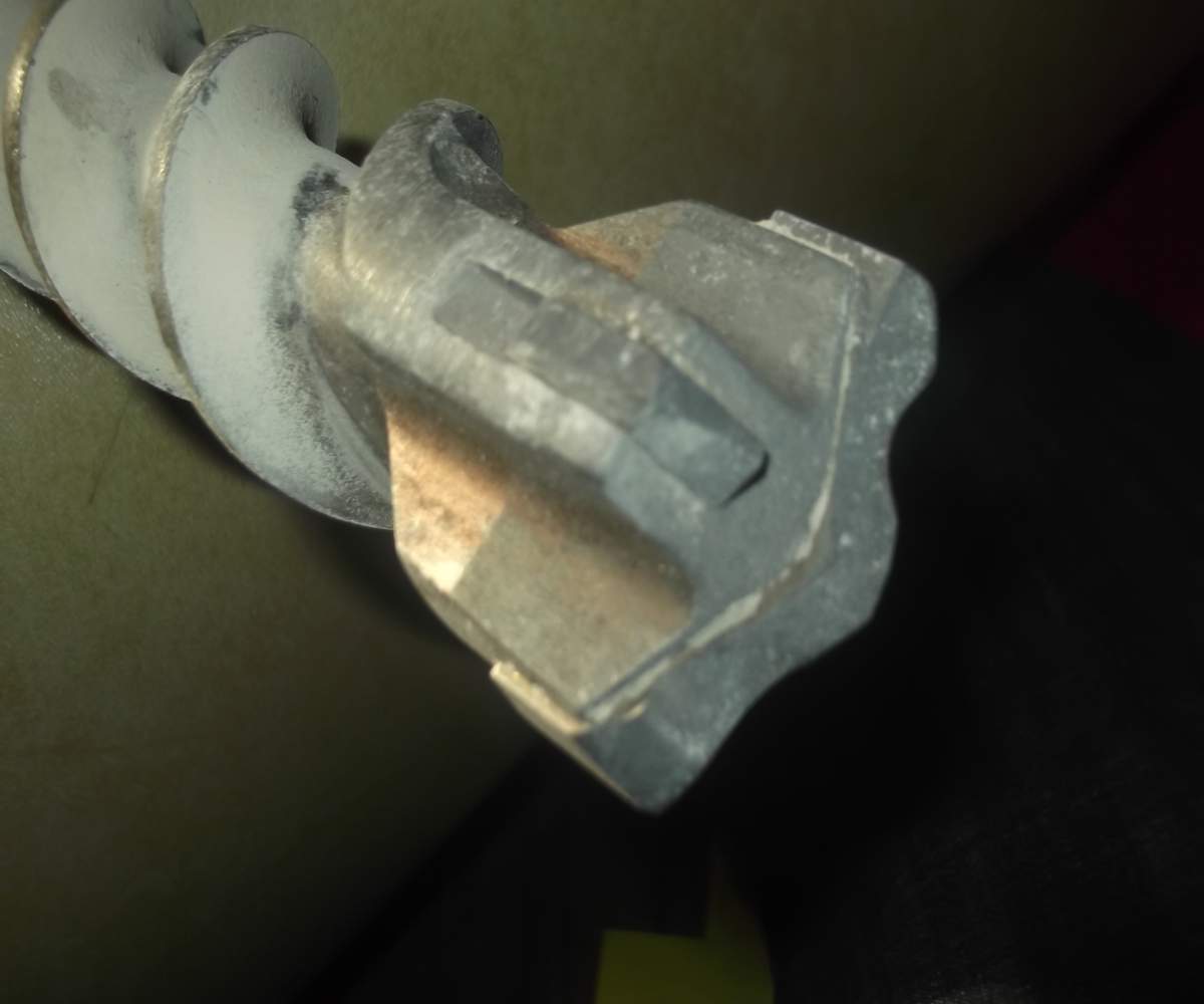

Бориска66,
Про буры Вы меня опередили и все сами разъяснили,да у меня короткошнековые пробойники,ни дешевые ни фига,цена с Хаверой грубо одинаковая(макита немецкая,штрих код 40(может китай,только хорошо замаскированный))Однако те же макиты буры обыкновенные (4зуба)в сочетании с мегабластером макита5211 проходят арматуру насквозь и не ломаются.Ниже фото.
