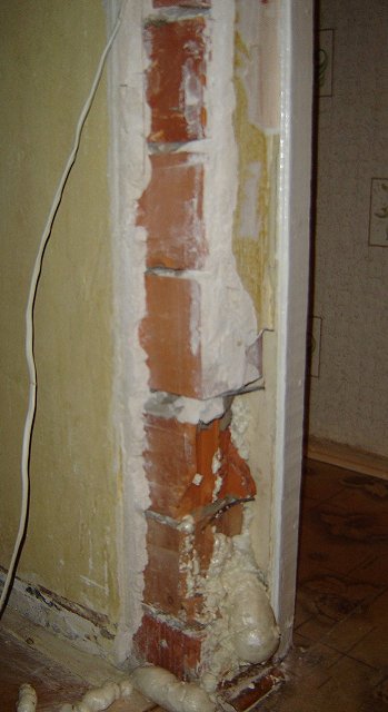

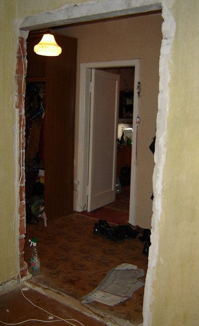

Люди, такая же фигня, проем нестандартный (ширина - 1170), были распашные совковые двери (53 см каждая) с врезанными замками, страшно неудобные, в одну не пройдешь, две открывать-закрывать напрягает, еще и в комнату обе открывались. Снес я их вместе с коробкой. Вопрос - как уменьшить проем с двух сторон, примерно по 10 см, чтобы поставить дверь на 90 см. С одной стороны получается некрасиво из за невозможности установить нормально обналичку (см рисунок). Полы - доски, стена с одной стороны белый, с другой красный кирпич. Рассматривался вариант раздвижной двери, но сверху проема установлено что-то типа бетонной плиты 200x200x1200, которая треснула в 2-х местах и того и гляди свалится на голову, так что крепить направляющие особо не к чему. Выручайте советами!!!

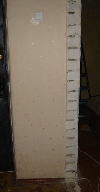

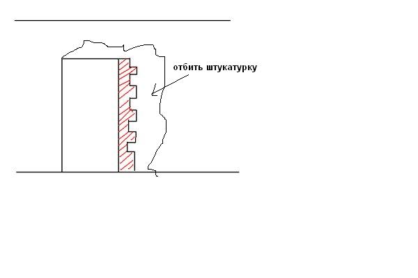

alex_2k написал : Ошибся с размером, 90х300х2300. Может из кирпича выложить? Как тогда крепиться к стене?
Отбиваете штукатурку с нынешней стены, что бы стык старой и новой штукатурки был на старой стене. В старой стене делаете "зубцы" для "перевязки" - и нет необходимости ничего армировать.

Kori написал : стена с одной стороны белый, с другой красный кирпич.
Ну Вам как раз и кирпичём можно проём заузить, довольно быстро получится. Потом оштукатурить и новую дверь.
31.10.2006 в 22:39:05
skigs написал : Отбиваете штукатурку с нынешней стены, что бы стык старой и новой штукатурки был на старой стене. В старой стене делаете "зубцы" для "перевязки" - и нет необходимости ничего армировать.
Не совсем понятно как делать "зубцы", это выдалбливать по полкирпича через один, или вбивать между кирпичами что-нибудь? А вторая стена у меня в один красный кирпич, снизу еще и отвалилось с полметра, т.к. старую коробку прибивали гвоздями - кирпичи растрескались. А кладку делать на плиту? т.е. придется вскрывать видимо деревянный пол? С отбитой штукатуркой и убраными досками за коробкой ширина проема оказалась 1260. Для двери на 900 убирать с каждой стороны нужно по 140, т.е. меньше, чем полкирпича. И на счет довольно быстро тоже сомневаюсь.Может что с деревянным брусом с двух сторон замутить?

Kori написал : Не совсем понятно как делать "зубцы", это выдалбливать по полкирпича через один, или вбивать между кирпичами что-нибудь? А вторая стена у меня в один красный кирпич, снизу еще и отвалилось с полметра, т.к. старую коробку прибивали гвоздями - кирпичи растрескались. А кладку делать на плиту? т.е. придется вскрывать видимо деревянный пол? С отбитой штукатуркой и убраными досками за коробкой ширина проема оказалась 1260. Для двери на 900 убирать с каждой стороны нужно по 140, т.е. меньше, чем полкирпича. И на счет довольно быстро тоже сомневаюсь.Может что с деревянным брусом с двух сторон замутить?
1."Выдалбливать" через 3-4 ряда 2.Пол лучше "вскрыть" 3.Быстро - понятие относительное. 4.На стыке бруса и более капитальной стены может "по жизни" быть трещина.

А если проем сделан в капитальной стене толщиной (на глаз) 30-35см. Ширина проема 130см. Дверь и коробка не планируются в принципе. Нужно сократить проем до 1м, по 15см с каждой стороны.
Чем в таком случае лучше заложить?
Ps Новостройка. В проеме имеем голый красный кирпич, на прилегающих стенах штукатурка (которую не хотелось бы трогать).
