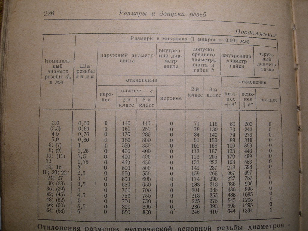

Регистрация: 13.03.2006
Сообщений: 28328
29.11.2012 в 18:37:18
Надеюсь, что этого будет достаточно...

Господа, резьбы и типоразмеры болтов-шайб-гаек гостированы, курите туда :) Справочник машиностроителя типа Анурьева, в конце-концов.
