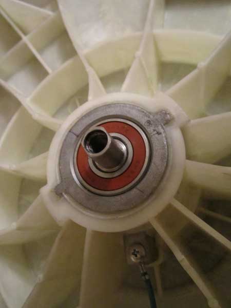

снял, почистил всё, но не могу вытащить барабан, побил молотком пару раз, нулевой результат, дальше не знаю как быть
спасибо заранее
samsung wf6450n7w

Разделите две половины бака закрутите болт в место где крепится шкиф и колотите по болту естественно на весу не упирая не на что часть бака, подшипники стоя 6203 и 6204 сальник 25/50,5/10-12, обычно с допусками на самсунгах всё нормально барабан должен вылетать из бака наверно заржавело подшипник который у сальника, будете собирать колотите новые подшипники например через оправку старых, делайте то в домашних условиях правильно понимаю про запресовку и речи быть не может, когда соберёте на новые проверьте люфт барабана на подшипниках.

барабан вытащил, тяжело как мне показалось на шкиве была немного ржавчины, но вот подшипники ни в какую стучал по краю*
подскажите какой инструмент существует для этой работы. C ржавчиной *нужен ВД - 40 но я не знаю если у нас в городе он именно так называется но возьму любой*
внутренний заржавел как он исче крутился ума не приложу
так оно и было поэтому мучили сомнения стоит ли дальше стучать, оказывается нужно было анти ржавчиной побрызгать

Подшипники выбиваются в домашних условиях так, садишся на стул ложишь бак на колени берёшь пруток на 10 выбиваешь 203 подшипник у шкива, берёшь трубу металлическую на пол дюйма и выбиваешь второй подшипник вместе с сальником. Незабудьте подложить на ноги что то мягкое там где будет лежать бак, а то все ноги отшибёте. В обыкновении заржевевший подшипник прокручивает посадочное место, перед сборкой возьмите дюбель и накерните его. Менять сальник обязательно, есть спецы у которых под руками нет нового сальника так они его износ подтягивают пружиной всё это ерунда если менять так всё. Обратите внимание на сальницу барабана если сильно изношена менять.

Что значит фуфло. Да SKF хорошие подшипники, но есть повторяю в автомагазине подшипники где написанно изготовлено в россии тоже ни чего главное сальник как Вы уже поняли, пропустил воду тут хоть китайский подшипник хоть SKF быстро выйдут из строя. А когда будете разбирать СМА то увидите что на подшипниках написанно китай, SKF стоят обычно на шведских брендах СМА, а китайских СМА стоят китайские запчасти и ни чего здесь особенного нет так что можете поставить и китайские подшипники. по вопросу сальница на барабане это то меесто где работает сальник своей внутреенней обоймой на которая на 25, обычно она выполнена из бронзы, смотрите её износ, как на верхних фото то износа нет, промажьте авто герметиком части бака, когда будете собирать бак и ставьте на авто хомуты все шланги это насос, бункер для порошка пароотвод от бака в бункер для порошка.
