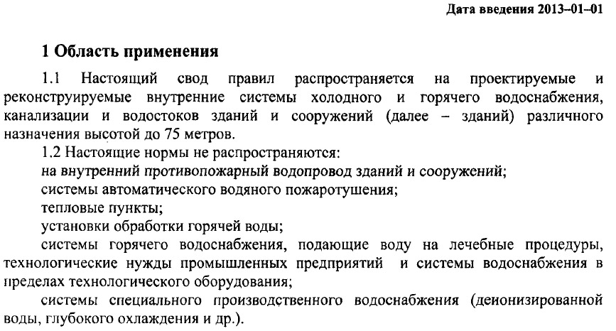

а номер СНиП (артикул) можно , или ссылку на источник ?
Шаман комфорта - Маньяк на трубогибе.
SVKan
SVKan
Регистрация: 09.03.2010
Сообщений: 5307
29.11.2012 в 07:48:14
СП 30.13330.2012 Внутренний водопровод и канализация зданий. Актуализированная редакция СНиП 2.04.01-85 Введен в действие с 01.01.2013г.
Так что, если реконструкция на будущий год, то уже по нему...

Кроме высоты,ни одной цифиры?

касимов написал : Кроме высоты,ни одной цифиры?
Какие Вам цифиры надо? Дык это надо текст СНиПа смотреть. Мне что весь текст предлагаете скопипастить? На тему двух бар? Тогда здесь...

касимов написал : Насосы на повышения давления можно запасать.
Зачем? При реконструкции обязаны будут поставить. И не для квартиры, а на весь дом... Если же реконструкция не проводится, то и требования нет. На уже построенные системы не подвергаемые реконструкции это не распространяется. Все остается по прежнему.
Примерно как в электрике десять лет назад ввели ПУЭ7. Все новые системы: пятипроводные стояки и медь. Но где стоял старый алюминий без РЕ до проведения реконструкции все остается как есть.

да, вот те, которые
СП 30.13330.2012 СВОД ПРАВИЛ ВНУТРЕННИЙ ВОДОПРОВОД И КАНАЛИЗАЦИЯ ЗДАНИЙ Domestic water supply and drainage systems in buildings Актуализированная редакция СНиП 2.04.01-85* ОКС 91.140.60, ОКС 91.140.80 Дата введения 2013-01-01 Предисловие

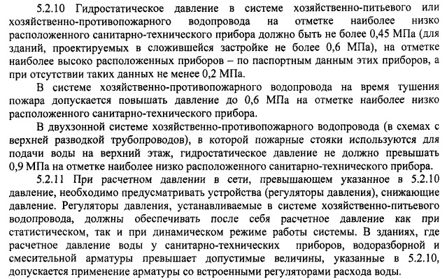

И можно еще вопрос: SVKan, к вам , наверное. Расскажите, пожалуйста, про насосы именно в доме. Допустим, теплосеть подает 4.8, что, ес-но, на 12этажку ОЧЕНЬ мало. Что и как может сделать жэк, чтоб на моем 12м этаже вода была по новым снипам, НЕ МЕНЕЕ 2х бар (пункт 5ю2ю10 выучила близко к тексту уже) :flirt

loshadka написал : И можно еще вопрос: SVKan, к вам , наверное. Расскажите, пожалуйста, про насосы именно в доме. Допустим, теплосеть подает 4.8, что, ес-но, на 12этажку ОЧЕНЬ мало. Что и как может сделать жэк, чтоб на моем 12м этаже вода была по новым снипам, НЕ МЕНЕЕ 2х бар (пункт 5ю2ю10 выучила близко к тексту уже)
Станцию поставить. Насос (один или несколько) небольшой гидробак, датчик давления, система управления (простая или с частотником). Подбирать все это хозяйство должен будет тот кто проект рисует. Он и должен подсчитать какие параметры требуются и какое оборудование брать. Насосники сами будут рады предложить готовый комплект под нужные параметры...
