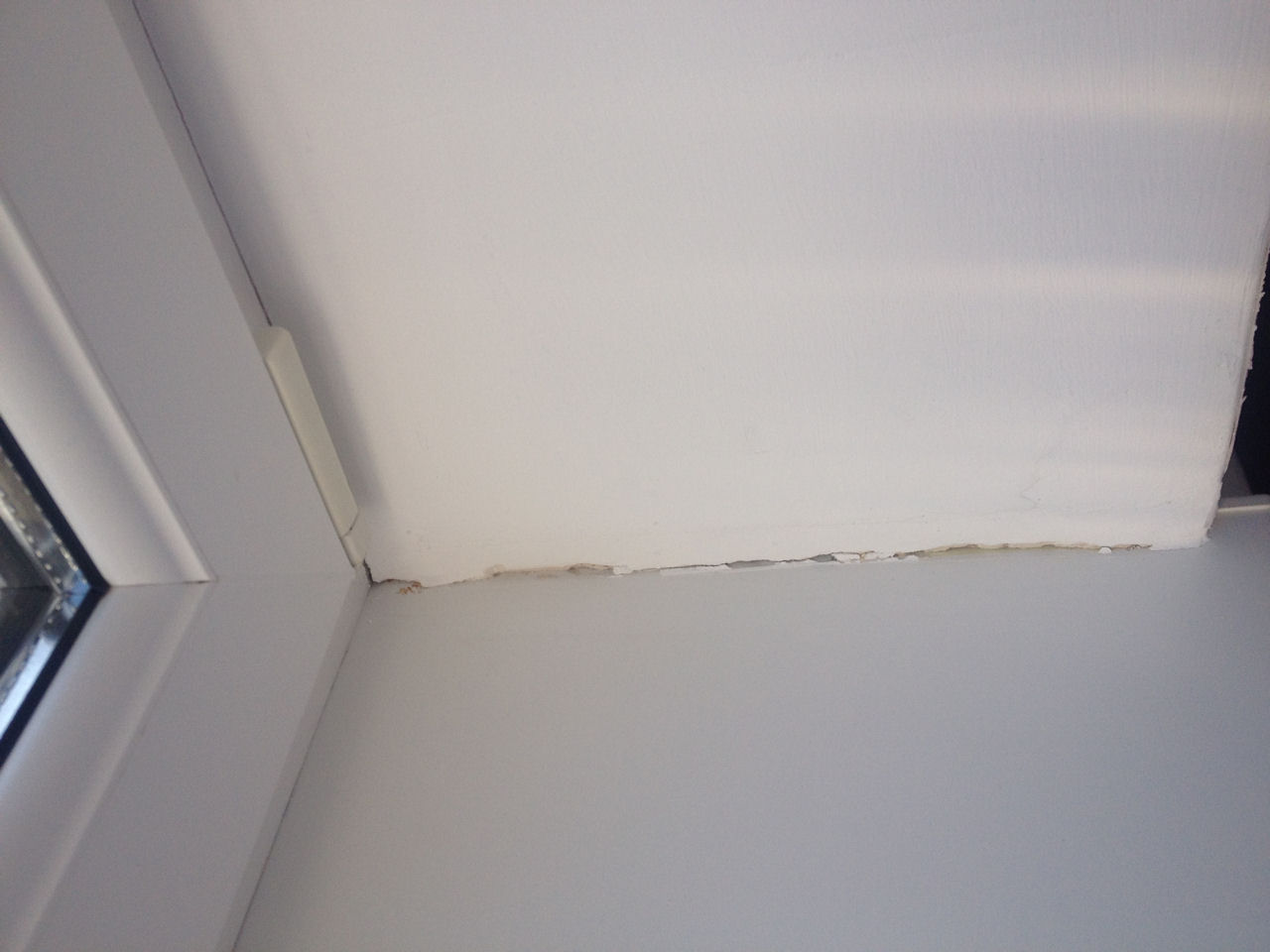

sokolov.nnov написал : Откосы из панелей уже не установить никак. Так что, буду перешпаклевывать с сеткой. Кстати, чем ее крепить к остнованию?
sokolov.nnov, сетка прикладывается насухо и сверху "примазывается" шпаклевкой. Но я бы советовал не сетку, а стеклохолст. Стеклохолст эффективнее держит трещины, а поскольку у вас уже отшпалклеванная ровная поверхность, то приклеить стеклохост не составит труда. Потом финишная шпаклевание и окраска алкидной эмалью. - Не водоэмульсионкой, как у Михалыча, а именно алкидной краской. И ещё вариант - наклеить ремонтный флизелин. Его даже шпаклевать не нужно - как высохнет, можно сразу красить. И стеклохост и флизелин клеятся на ПВА.

sokolov.nnov написал : Герметик между окном и откосом есть.
Конечно, есть. Как же ему не быть ? После оштукатуривания, при открытии любой двери, полотно окна отзывается движением - колебанием. То же самое происходит и при порывах ветра снаружи. Что неизбежно вызывает микроразрушения на стыке окна и стены. Вопрос только в развязывании. Если герметик нанесён для компенсации верхнего тончайшего слоя, то со временем и массив штукатурки будет расшатан и растрескан. Дело времени. Если Вы уверены, что окну предоставлена свобода, то тогда, да - у существования силиконового кантика, смысл есть.
Пункт второй. Касающийся ЦПС. ЦПС - это материал со своими свойствами и со своими процессами, происходящими во время работы и во время схватывания. Без некоторых, иногда дорогих и не очень полезных добавок, чистый ЦПС имеет =привычку= растрескиваться. Если бы этого не было, то и другие методы и материалы штукатурки не были бы изобретены, за ненадобностью и дороговизной. Посему, всякий кто связывается с ЦПС, знает его свойства и необходимость дополнительных мероприятий для укрывания этих трещин.., например, слоем гипса или другого пластичного материала.
Все, кто утверждает, что применять на откосах ЛР нельзя - либо не умеют им пользоваться, либо, умничают, либо куплены конкурентами.
Равно и категорические утверждения что натуральные материалы - это вчерашний день - недальновидны. Потому что, пластик и синтетика в жилом помещении, не всегда полезны для живых организмов, которые присутствуют в нашей жизни. Потому что, бывают аллергические явления у людей, причины которых, иногда очень трудно найти и определить. Потому что, есть такая характеристика у материалов, как =пожаробезопасность=. Потому что, нерастрескивающуюся деталь, надо встраивать в систему деталей с другими свойствами.., и потому, по границе детали, всегда будет примыкание двух разнородных материалов.., потенциально растрескиваемое и требующее соответствующих мероприятий.(другими словами - если на самом сэндвиче не будет трещин, то они будут вокруг него, при неумелом использовании)

вот проблему то раздули,обычная усадочная трещина на толстом слое. вские колебния окон на это никак не повлияют слишком крепок цпс раствор кувалдой надо стучать и то не появятся. рецепт уже дали армиировать и красить. потому из за таких проблем давно оклеиваю обоями и откос никаких герметиков компенсаторов не сую, всё и так отлично стоит. кто не верит 7лет не разу не перекрашивалось

у всех цпс есть очень нехорошая привычка трескаться именно через месяц.если не бухтит то дальше не пойдет.прошпаклюйте со стеклохолстом еще раз и все будет нормально

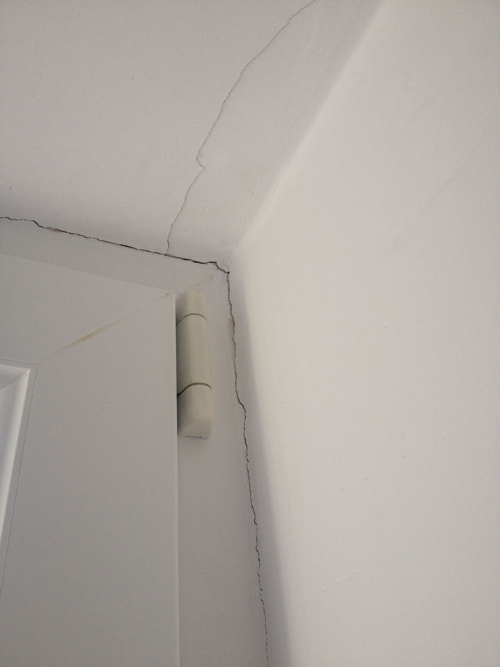

09.12.2012 в 12:14:12
всем доброго дня. обращаюсь к вам за советом. родителям в частном доме два года назад люди делали ремонт. сначала поставили окна пластиковые, потом, как я понял, заштукатурили, зашпаклевали, покрасили эмульсионкой, и все. летом выявилась проблема, пошли трещины, как по стенам, так и по откосам. на фото видно какие трещины, на другом трещина еще больше. хочу сам сделать так, чтобы трещины больше не появлялись. не подскажите, как лучше это сделать?

Варианты 1) Все сломать и делать заново. 2) MS-полимер и замазать. Ждать новых трещин.
