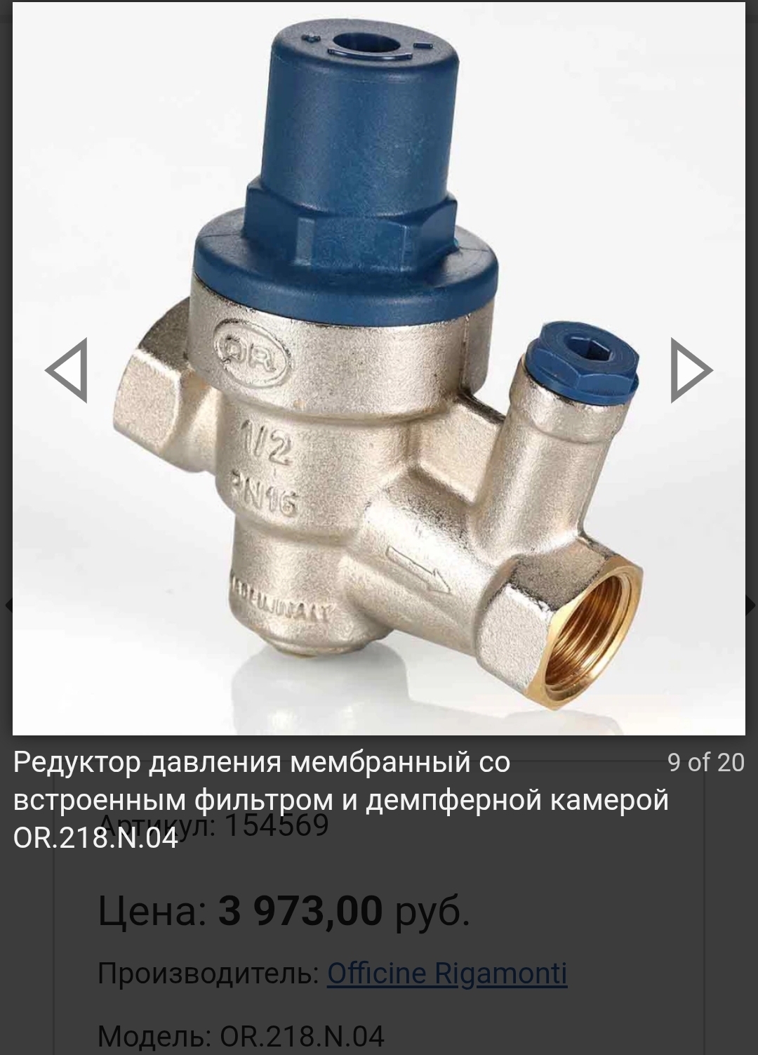

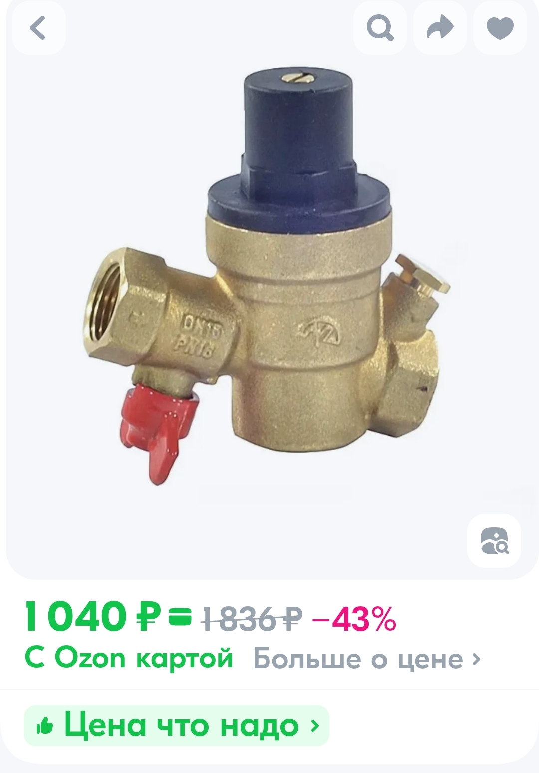

Ну, это опять копия. OR.218.N.04 в данном случае. И, не в пять 1000040467 вообще, редуктор "мини", куда хотите его? На один потребитель?
И, это не предел дешевизны)) За что собираетесь переплачивать, за "итальянский" волтек?) Ажно 30 процентов 1000040469
Или такой вариант. Отзывы там, кстати, на поршневые, все вместе 1000040471

master.msk написал 01.06.2025 в 14:26
Да в пять, в среднем по больнице. И не эта копия скорее всего: по внешнему виду таких много, но в деталях они отличаются.
Я не считал пока. Но пропускная у него очень так себе.

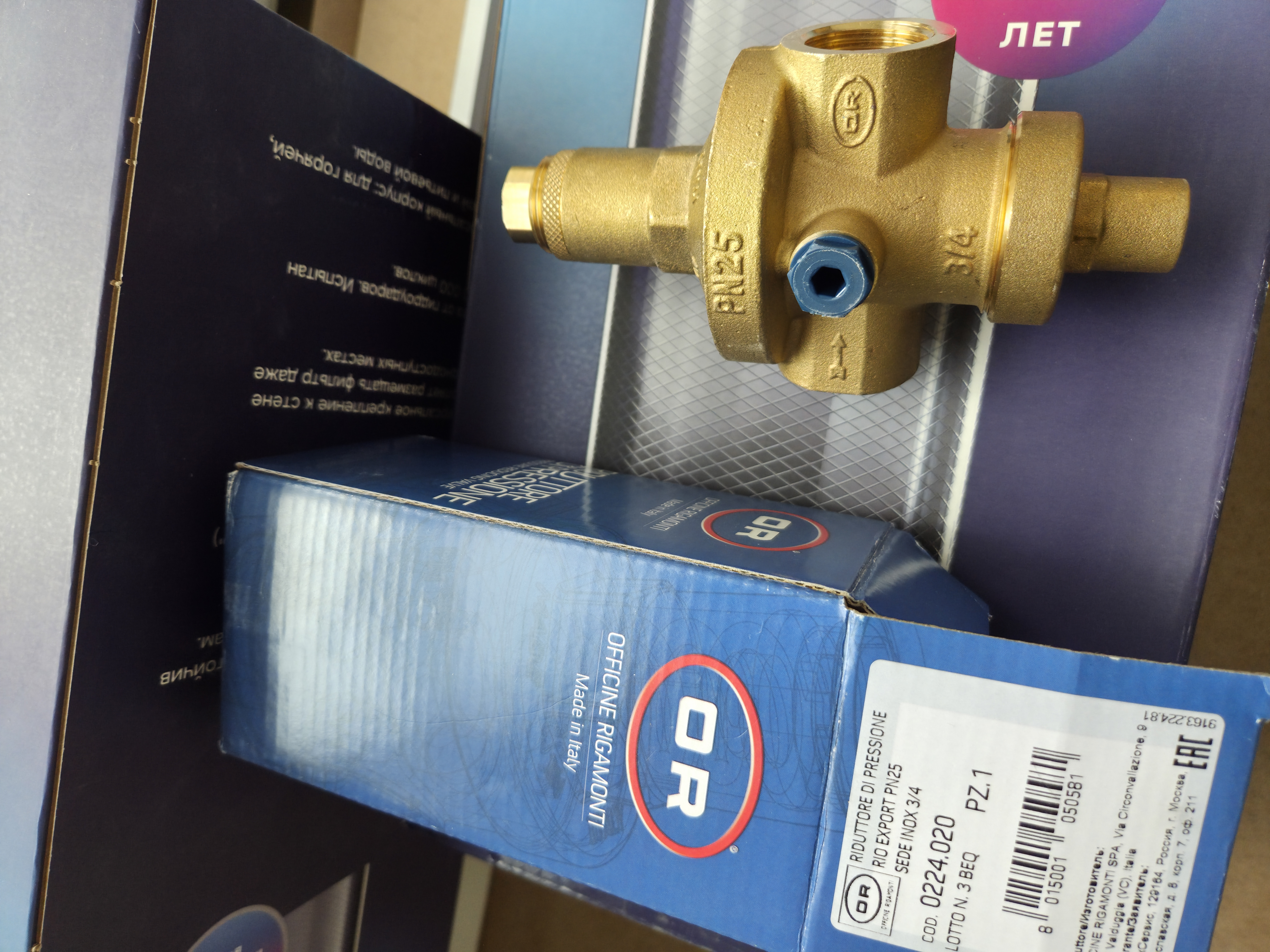

denisr, вольтек и есть, один из аналогов Оригинал на фото 1000033904

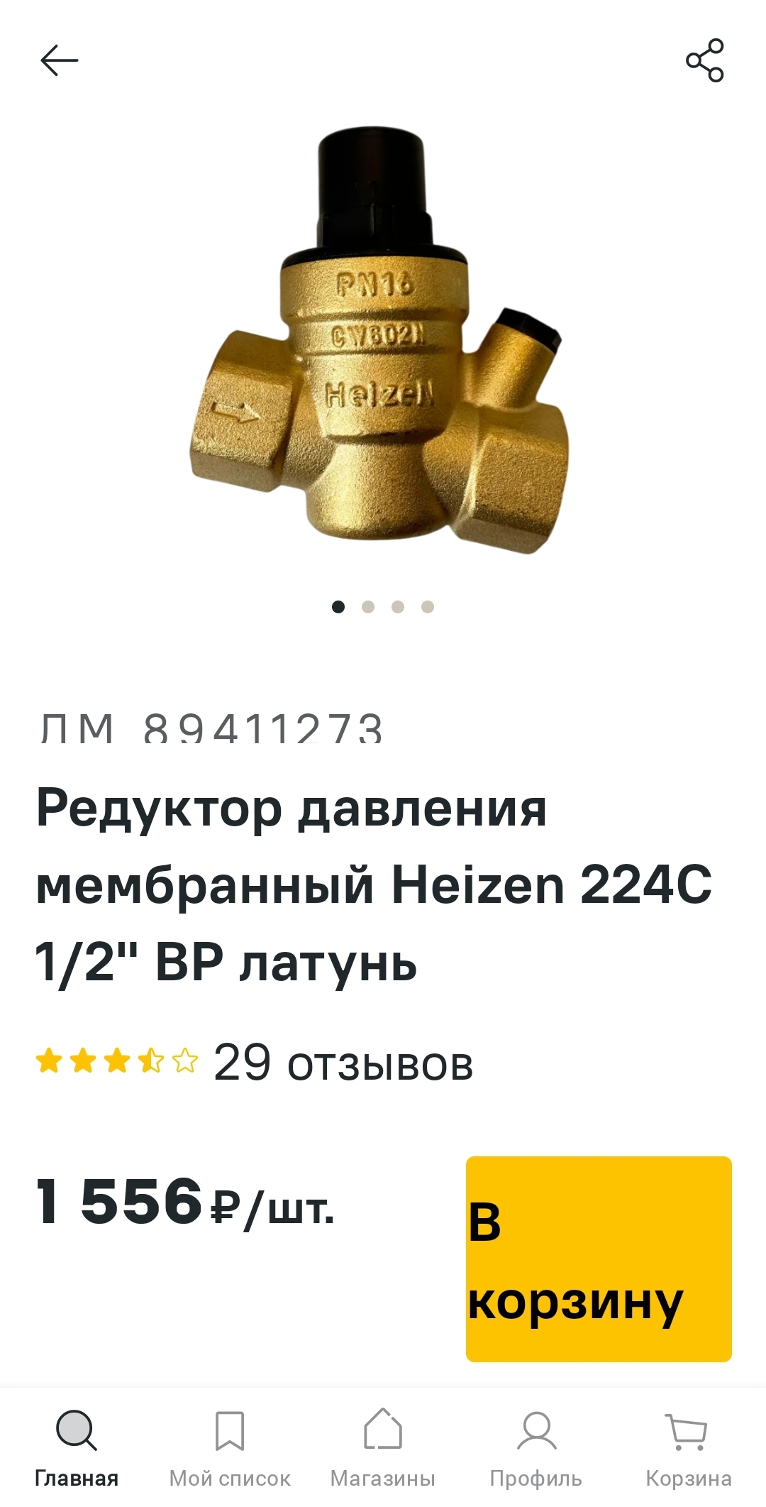

Бестолковые торгаши на озоне все с ног на голову, продают его, как "аналог вольтека")) 1000033906
