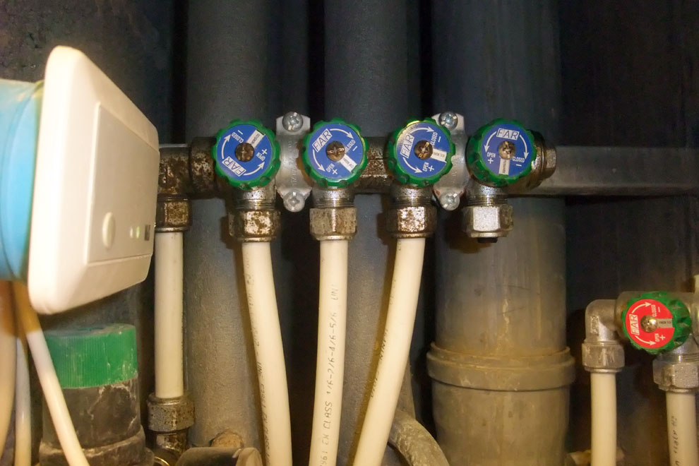

Стояки на кухне за люком-невидимкой. Картина на фото.

Внешнюю коррозию мы наблюдаем только на ХВС, на ГВС такого нет, полагаю что первая причина - это конденсат и отсутствие воздухообмена в закрытом пространстве

Tehnik-san написал : это конденсат и отсутствие воздухообмена в закрытом пространстве
Tehnik-san, очевидно, что на ГВ этого нет. Но везде стояки ГВ и ХВ в одном коробе и рядом и везде нет воздухообмена (к лучшему или худшему- другой вопрос), но такое я увидел впервые. FAR, прошу заметить...

Точно коррозия? Не плесень? На холодной воде ей самое место.

NNN написал : FAR, прошу заметить..
Да заметил уж :) Есть ли возможность понять визуально, или распилить и выяснить откуда начинался очаг этой коррозии , изнутри или снаружи ?

Tehnik-san написал : изнутри или снаружи ?
Снаружи, однозначно. Т.е. конденсат+ что-то. Что "что-то"?:eek:

NNN-попробую высказать свои предположения:
а) владельцы квартиры или соседи снизу кошек или собак держат в квартире ? (версия - аммиачные испарения) б) не герметичность раструбов канализ. стояка , т.е. испарения идут из него в) не закрыт заглушкой вывод из канальи для слива с фильтров г) из-за негерметичности гофры от унитаза испарения поступают в не проветриваемый сантех.шкаф и создают на влажной от конденсата поверхности сантех. арматуры агрессивную среду

Tehnik-san написал : NNN-попробую высказать свои предположения: а) владельцы квартиры или соседи снизу кошек или собак держат в квартире ? (версия - аммиачные испарения) б) не герметичность раструбов канализ. стояка , т.е. испарения идут из него в) не закрыт заглушкой вывод из канальи для слива с фильтров г) из-за негерметичности гофры от унитаза испарения поступают в сантех.шкаф
Tehnik-san, Ваши соображения полностью подтвердили мои. Там ещё был слив с фильтров в заглушку с "дыркой"...отсюда испарения разных доместосов...

H2S

ДОКА написал : H2S
...не пахло..:(
