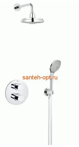

Помогите пжл. ЗАКУПИЛ Набор для комплектации душа Grohe Grohtherm 3000 Cosmopolitan 34399 000.
  1. Набор для душа Grohe Grohtherm 3000 Cosmopolitan 34408 000 - 19516 руб. (включает в себя: комплект готового монтажа Grohtherm 3000 Cosmopolitan с аквадиммером (19 567) GROHE Rapido T термостатический смеситель для скрытого монтажа (35 500) верхний душ Rainshower модерн (28 368 000) Душевой кронштейн Rainshower® modern (28 576) ручной душ Euphoria (27 265) подключение для душевого шланга (28 628) душевой шланг Silverflex 1.250 мм (28 362 000)
  2. Механизм скрытого вентиля 1/2" Grohe 29800 000 890руб.
  3. Накладная панель скрытой вентильной головки Grohe Grohtherm 3000 Cosmopolitan 19470 1360 руб.
    • излив на ванну Не можем сообразить, КАК лучше закрепить в стене ПГП. И еще не можем с мастером сообразить И как лучше раскидать подключение на Накладную панель Grohe Grohtherm 3000 Cosmopolitan 19470 - излив подвесить или что.:):):)

Вот такая байда+ еще скрытая вент.головка с внешней частью- для излива в ванну.

Герман написал : Не можем сообразить, КАК лучше закрепить в стене ПГП.
Делать еще одну фальш -стену,в нише делать разводку и устанавливать оборудование.

ХОТИМ за ПГП прикрутить лист ГВЛ. В ПГП сделать нишу и прикрутить его к ГВЛ, там в нише развести. НАД ванной по порядку снизу вверх: излив, вентил.головка для управления изливом и GROHE Rapido T термостатический смеситель для скрытого монтажа (35 500). НА нем уже переключаю между гибким душем или тропическим. Правильно? Ошибок нет?

Герман написал : прикрутить его к ГВЛ
К гвл не прикрутите,сделайте закладную между профилями из фанеры 10мм .
Герман написал : Правильно
В инструкции к термосмесителю есть типовые виды размещения оборудования или посмотрите тему с фото работ До и после...
Штробите ПГП насквозь, сзади подставляете фанеру и к ней саморезами. Фанеру закрепить неким образом - пусть сантехник ваш держит 2 часа (по ходу дела на большее он не тянет) а вы тем временем грязюки замешайте (Ротбанд) и закидайте. Грешнов выкладывал.
З.Ы. нашёл Если мне не изменяет память с обратной стороны была распорка из палки в противоположную стену.
