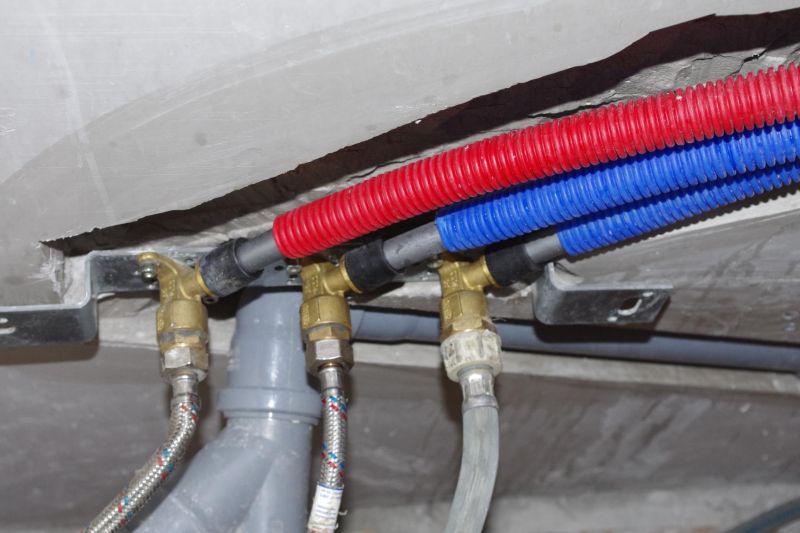

EV.SA Гофры еще много осталось. Наверное торопились. Поэтому есть просветы по гофре, но то что замуровано - в гофре

EV.SA написал : Интересно,сколько сэкономили на гофре?
а что с гофрой не так?
Герман написал : Наверное торопились
Герман..не кто не торопился особо...так и было задуманно..

Герман написал : На предпоследнем фото- кухня разводка для мойки и посудомоечной машины
это раковина в туалете:)

сансэй ДА! Это я притормозил:(, прошу прощения, это раковина в туалете- правильно. Вот публикую кухонную разводку:):):)

У вас опять те же грабли - 16 труба от редуктора до коллекторов?

Андраник написал : У вас опять те же грабли - 16 труба от редуктора до коллекторов?
Я тоже заметил, но похоже по фото, что чуток потолще (20?). Кто-нибудь мерил диаметры отверстий в фитингах этих труб: сколько? А то в целом напоминает разводку воды шлангами для душа :D

Герман написал : Гофры еще много осталось. Наверное торопились.
Вот из таких мелочей складывается общее представление о работе.
сансэй написал : а что с гофрой не так?
А слабо трубы полностью спрятать ?Ремонт еще далек от завершения и гофра просто бы выполняла защитную функцию ,на всякий.Это не тот момент в работе ,на который уходит уйма времени.

Смутило: http://www.mastercity.ru/attachment.php?attachmentid=351649&d=1356551059 1) Если это под раковину, то где слив? 2) ГВС перепутано с ХВС, но это не сильно важно в данном случае, хотя показывает эстетику монтажа...
Но в общем этот мастер лучше, хотя не видно что там с iBox под штукатуркой и 16 труба после редукторов....

2Tile_EXP Слив будет позже. Подводка действительно перепутана ХВС и ГВС. Не могу подобрать маленькую раковинув туалет... Купил Делафон с размерами 22.5*50 (Г*Ш). Но она пожалуй будет великовата- идет вдоль почти всего горшка. Я рассчитывал что горшок будет поближе к стояку и что раковина хорошо станет. Ширина туалета сейчас 93 см, после плитки будет примерно 90 см, горшок 55*38. Т.е. по бокам от горшка остается примерно по 25 см. Может взять угловую, но они минимум 30*30,а вот размерчик 26*26 не видел нигде. Что посоветуете?
