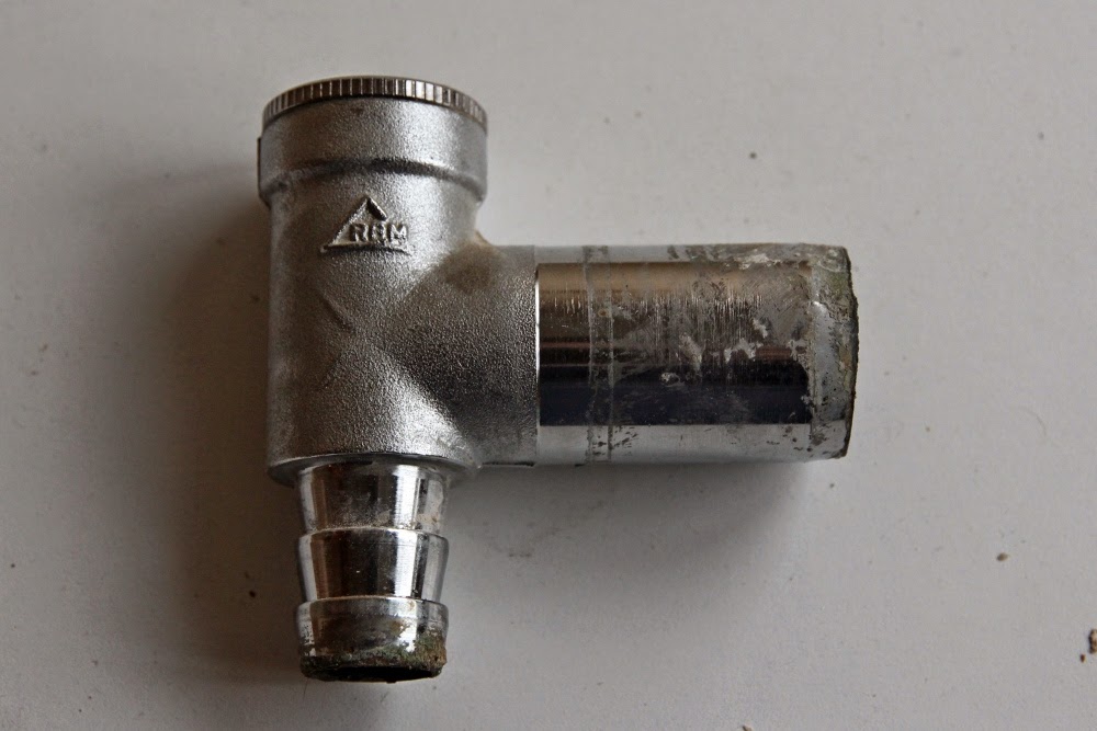

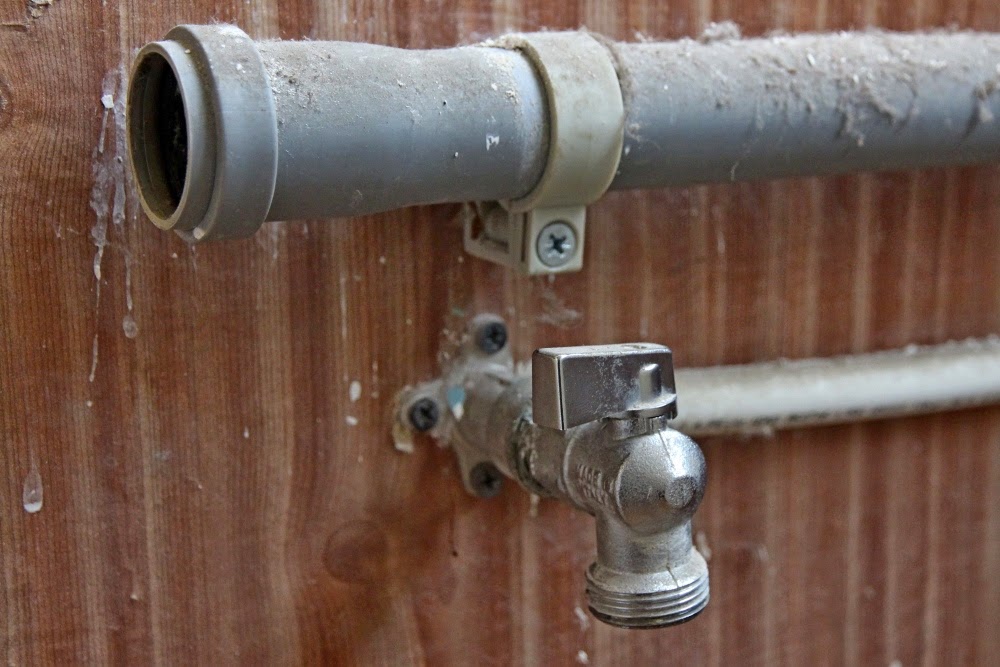

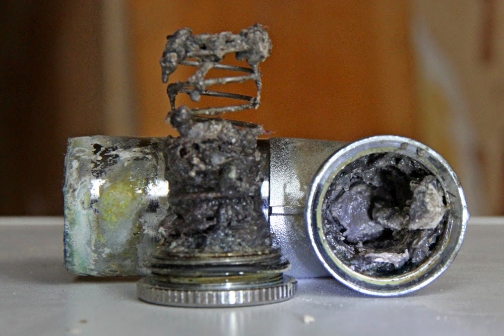

Положу ка я это тут
Не итап, RBM (точный артикул не нашел), но брат близнец. Простоял 8 лет. Заклинило, как видно на второй фотке, в приоткрытом состоянии, потому никто не знал о беде. Как давно - неизвестно. СМ выжила. Заклинило намертво, расклинить не смог, сломалась внутренняя запорная гильза, она пластиковая. Латунные внутренности зацвели буйным цветом, никель внутри местами облез.
В моем представлении было, что вода после СМ должна хорошо промывать трубы после себя, она же со стиральным порошком, горячая, а потом еще и промывка чистой при полоскании. Как бы регулярная принудительная мойка труб. Жизнь показала, что каналья - дело всегда грязное.
До кучи угловой кран Itap 1/2 - 3/4 для СМ. так же, 8 лет. Ни разу его не закрывали. Закрыл с трудом, думал сломаю. На удивление воду держит. Когда его сниму, посмотрим что там наросло внутри.

z0rg написал : Простоял 8 лет. Заклинило, как видно на второй фотке, в приоткрытом состоянии, потому никто не знал о беде. Как давно - неизвестно. СМ выжила.
Насос хороший.Марку СМ в студию(и марку насоса).
z0rg написал : В моем представлении было, что вода после СМ должна хорошо промывать трубы после себя
Она и промывает от грязи,но идут отложения стирального порошка и буйным "цветом" растёт слизь на трубах,где скорость потока поменьше. У меня на стенках труб внутри вырастает дополнительная труба толщиной 8мм за 3 года из слизи, которая кушает стиральный порошок и грязь с белья.
