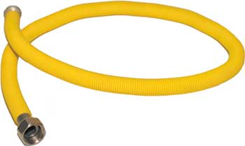

Inch1964, Это все и так известно. Вы что, не понимаете о чем речь?:eek: Документ пожалуйте. Такой же, как я выложил, а не информацию с разных сайтов.

Это все прекрасно известно. Вы сослались на мифические "современные нормативы", которых, как оказывается, просто нет.

Объясняю, что под современными нормами (употреблял именно слово нормы, а не нормативы), не только можно, но и нужно кроме обязательных нормативных документов, принимать во внимание еще и здравый смысл.
Да, пока есть только рекомендательные предложения использовать диэлектрическую рубашку на сильфоны. В нашей эрефии. В других же странах это уже не рекомендации, а неукоснительные требования.
Именно поэтому многие бренды и делают сильфоны в диэлектрической рубашке.
В качестве примера, если в наших СНИПах и нет, к примеру, требований потушить сигарету на определенном расстоянии, прежде чем открывать сильно нагретый на солнце бензобак бензогенератора, то это совсем не значит, что нужно это делать с горящей сигаретой в зубах! :D
Но это для ЗдРАвомыслящих очевидно. Другие же (даже не знаю, как и помягче назвать) предпочитают лезть в бензобак с сигаретой в зубах, а когда им предлагаешь сигарету потушить сначала, требуют на это действие законодательный акт!
Поймите, что не только пункты ТБ, но и рекомендации написаны кровью и смертями многих людей. Но мгновенно рекомендации не могут быть прописаны в СНИПах как обязательные требования. К сожалению, на это часто уходят многие годы.
