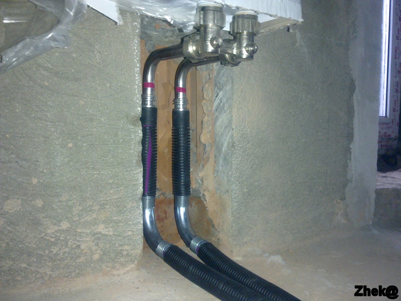

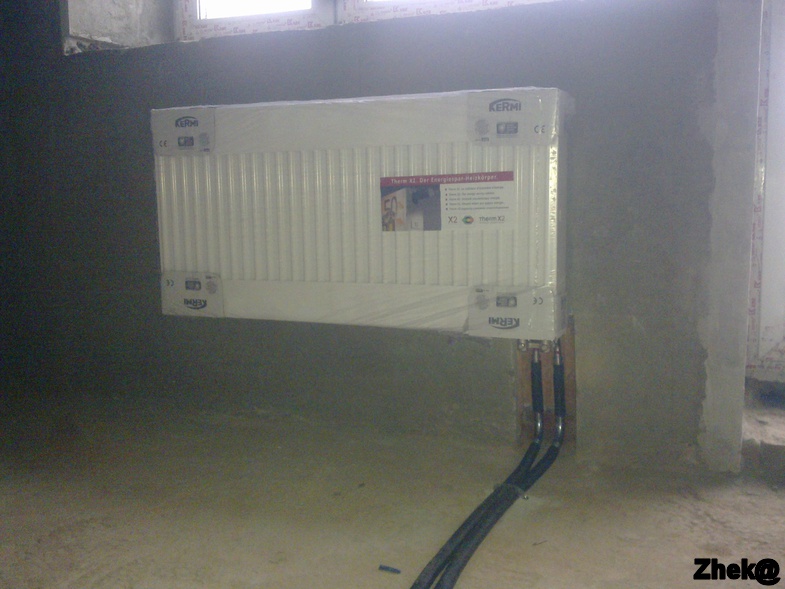

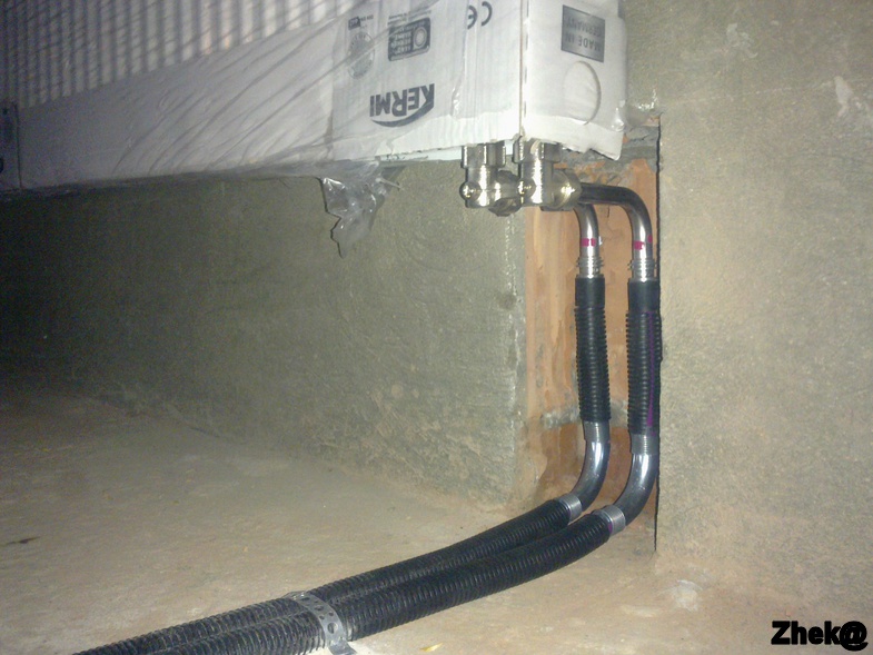

а че тут облагораживать то???? если только выпрямить кривую трубу:). Радиаторы надо было использовать с нижней подводкой с мультифлексом в стену,тогда от всей трубы был бы виден кусок в 1 см длиной.
