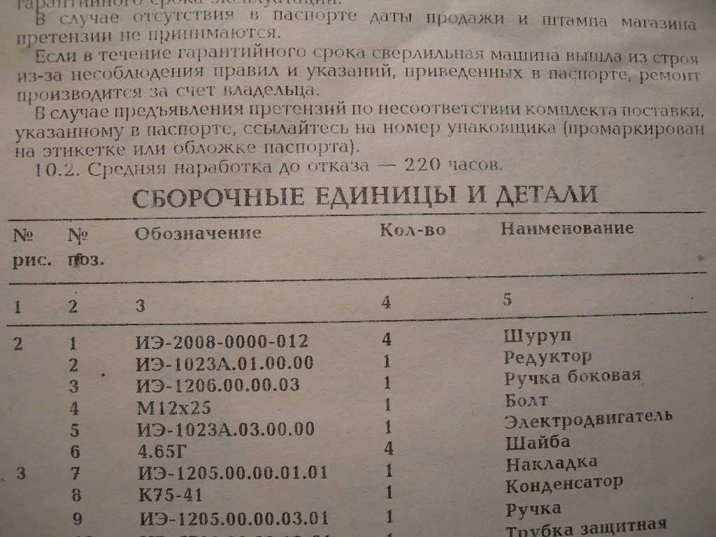

Регистрация: 13.03.2006
Сообщений: 28328
17.01.2013 в 00:08:57
Tipchic написал : В паспорте к 1032 написано, что якорь живет 300 часов.
А в паспорте на ИЭ-1023...
kvost
kvost
Сообщений: 39258
17.01.2013 в 00:18:42
Tipchic написал : Размер коллекторов просто огромен.
Здесь то явно не такой коллектор, да и в моей он не был большим.
Alex___dr написал : А в паспорте на ИЭ-1023...
Ну вот :) По щёткам там есть чего?
in my humble opinion
Сообщений: 28328
17.01.2013 в 00:25:59
Kvost написал : По щёткам там есть чего?
Только про осмотр щёток и коллектора каждые 25 часов работы... И замену по достижении длины менее 11мм...
