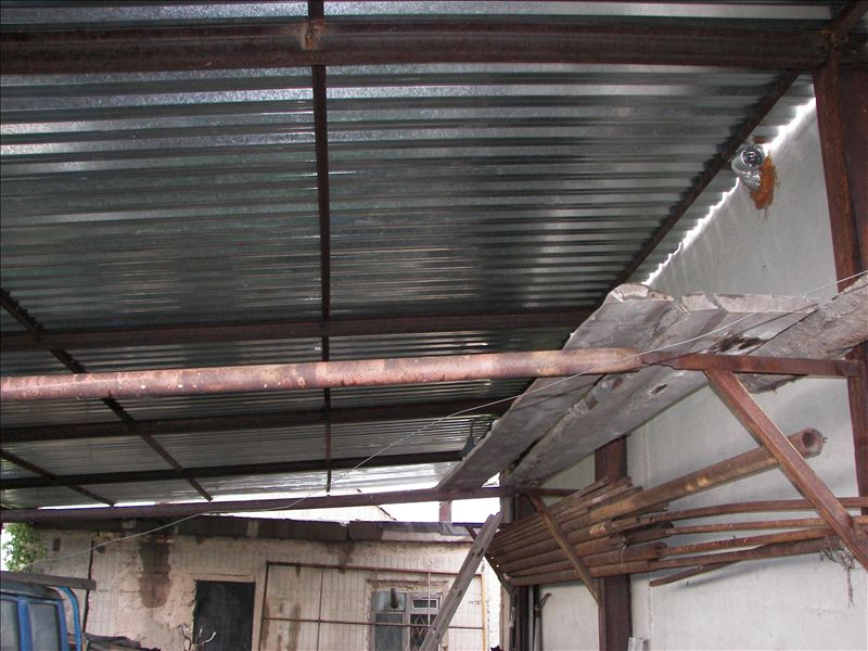

aluma написал : А другой пример у меня перед глазами-соседу спецы в нашем университете посчитали и он сваял, навес примерно 4х7 м, с разницей по высоте см. 40-к (на 7 м мет.черепицы). Стойки и поперечины 60х30, ферм нет, на второй год выпал снег, потом дождь, сейчас средина провисла см. на 20-ть. У стоек есть излом вверху от прогнувшихся поперечин.
Так емуж инженера современные считали, ктож ему виноват?, нечего бизнесменам доверяться, у них же нынче в заместо глаз червонцы, а за место мозгов тоже червонцы. Вот у меня образование 3 класса и коридор, но денег лишних на червоные (инженерные) расчеты нет, пришлось прикинуть на глазок, сравнить кое что с пальцем, перекреститься и в путь. Навесик вышел эдак 7,5м на 19м и перепад по высоте так же всего 0,4м, сами понимаете экономия, снежок бывает нападает, правда более метра еще небыло, и то местами, видимо роза ветров случайно получилась по феншую. Так, что хочу сказать, прогибов нет, да и не будет, потому, что не жадничал, экономил, где можно, да. Если на 3 с лишком метровые пролеты у меня был уголок только на 50мм, и на длине 7,5м только 5 прожилин, то для разгрузки хилых поперечин применил цельный, по длине 60-й профиль, толщиной 0,8мм.

cimon, как Вы с крыши не падаете при таком уклоне?

Кстати тапки класные,китайские сандалии. Я их за летний сезон успеваю по 2-3 пары сносить. Варить правда в них не совсем удобно, бывает и искра залетает. Оптический обман,на самом деле угол не более 10градусов и уклон в другую сторону. Примерно так. Это сын с чердака снимал с увеличением. Не верь глазам своим, как говорится. Там предыдущая фотка есть без увеличения.

cimon написал : Оптический обман
Та понятно. Особенно рядом с остальными фотками. Я ж пошутил.
Но все-таки сколько зависит от выбранной точки съемки!
