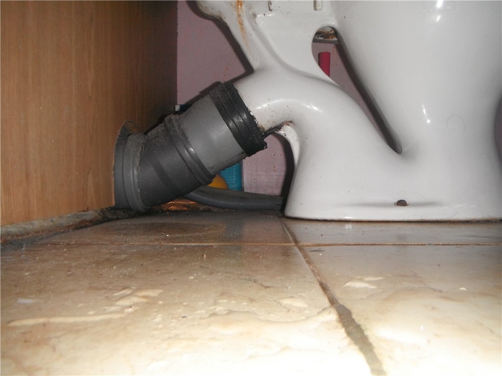

Как установить унитаз как можно ближе к трубе сантехстояка? Cейчас бачок российского унитаза стоит на расстоянии 18 см от трубы стояка. Хочу поставить унитаз с плоским бачком как можно ближе к трубе, так как места в сантехузле очень мало. Выбор пал на унитаз Roca. На каком расстоянии от трубы его можно поставить? Что купить и почем? Гофрированную канализационную трубу и крышку-колпачок на трубу, чтобы квартира не провоняла во время замены унитаза? Вот так стоит унитаз:
Вот такое расстояние между бачком и трубой. Можно ли углубить бачок не целиком, сделав вырез в деревянной стенке?

необходимо отрезать/удалить горизонтальный участок 110 трубы.Так же придется подрезать деревянную перегородку. Заглушка на время проведения работ необходима,дело не в запахе из трубы а в том что из нее будет вытекать.И для того чтоб не залить фекалиями свою квартиру и нижние,то заглушку надо вставить.

А если там отрезать нечего? :) Можно попытаться воткнуть в стояк сразу уголок (отвод).

Приобрести унитаз с плоским бачком и прямым выпуском и воспользоваться эксцентриком, который подобрать по размеру из этого каталога

А можно купить КАЧЕСТВЕННУЮ гофру, повытаскивать все 110-е трубы из стояка, вставить гофру(предварительно лепестки обмазав SOUDAL FIX ALL или типа того). И воткнуть в нее существующий унитаз. И можно будет придвинуть ближе.
ssolovey написал : Можно ли углубить бачок не целиком, сделав вырез в деревянной стенке?
Можно, но будет , наверное, не очень красиво, .

Перенести перегородку глубже внутрь сантехшкафа и ставить любой унитаз на жёстких трубах или эксцентриках. Необходим ремонт всего санузла, зато задницу стоя не надо будет вытирать, голову поворачивать чтоб в дверь не упираться носом. Фотографируйте сантехшках внутри, там очень много места. Подскажем.

Если боитесь-купите за примерно 500 рублей в Леруа мерлене гофру(самую короткую), там же соудал и пистолет, и пригласите сантехника из жэка, настояв на том,чтоб он гофру при втыкании в тройник хорошенько смазал. Цену в жэке узнаете.)))

Вот только к канализационной трубе из ПВХ силикон ну никак не прилипает... Потечет чуть позже.
