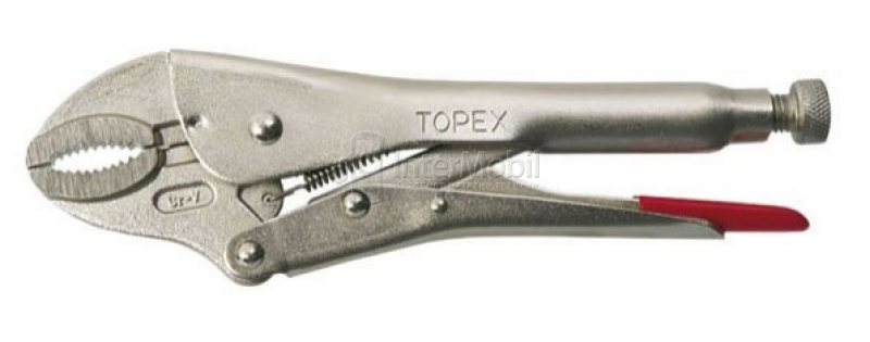

доминик написал: Так вот там эксцентрики без граней.Плюс из стены торчали куски муфт стальных,примерно по 5-6 мм. Откручивал двумя кобрами
клещи зажимные... настоятельно рекомендую...

sanya1965 написал: клещи зажимные... настоятельно рекомендую...
Есть такие.Но вчера,с паклей на краске,они навряд ли бы справились.Хотя в целом,инструмент вполне рабочий.

доминик написал: Есть такие.Но вчера,с паклей на краске,они навряд ли бы справились.Хотя в целом,инструмент вполне рабочий.
фен -инструмент№1 для сантехника... пожаробезопасен, и применяется задолго до извлечения кобр из сумки.... эт еще повезло на пакле... а счаз лепят резьбы на красную пасту... вот тогда без нагрева вообще никак....
