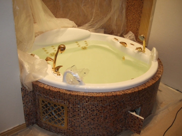

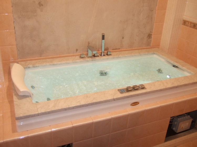

Вы же за бюджет боритесь. Со смесителем дороже выходит и изделие, и потом обслуживание. Много есть тем, где описываются сложности и неудобства при встраивании смесителя, тем более если мы говорим еще о встраиваемой ванне. Дезинфекцию всегда можно делать "вручную", эта функция вам опять же за доп.плату автоматизирует процесс. Под заказ и уже "в вашей" комплектации можно говорить о минимально возможной и приятной цене, если сроки не жмут, так обычно бывает. Если не веститсь на слова, что "сегодня акция, и поэтому ванна в полном фарше стоит столько же"...:) Проблемы решаются как с чугунными ваннами, например. Т.е. строится короб с люками. Больше гимора для отделочников, но если по уму, то более красиво и жестко. Опалию именно не нашел, вот только это пока :)
