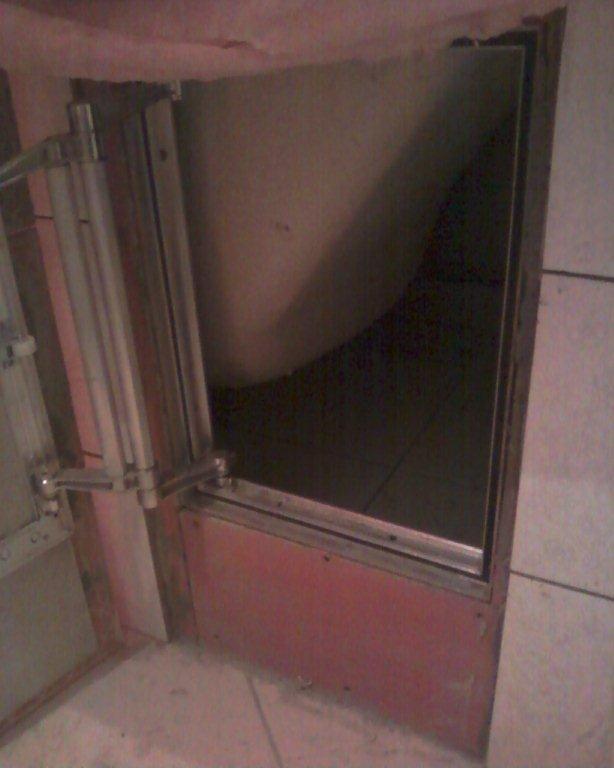

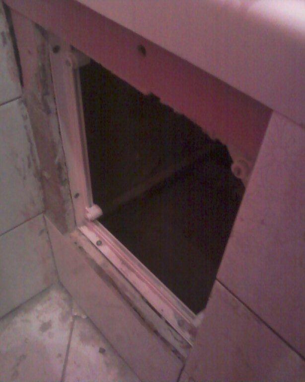

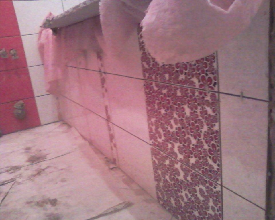

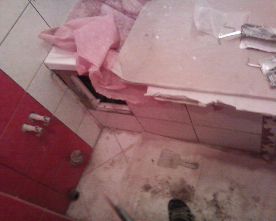

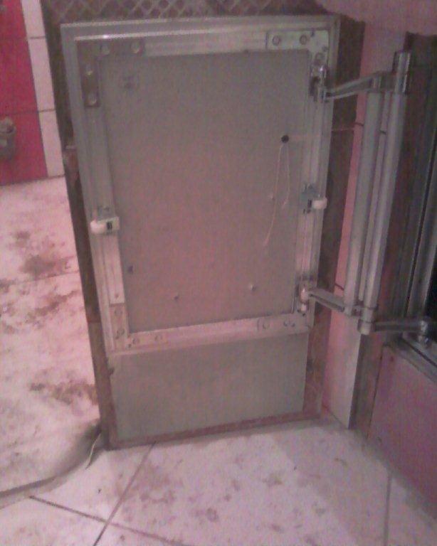

Уважаемые мастера, чем лучше обработать открытые края гипсокартона, в т.ч. в местах расположения люков под ванной?
Стык между плиткой и акрилловой ванной чем-нибудь дополнительно (помимо затирки) например, силиконом нужно обрабатывать?

Новосел_2013 написал : Уважаемые мастера, чем лучше обработать открытые края гипсокартона, в т.ч. в местах расположения
грунтовкой глубокого проникновения

Перед укладкой плитки необходимо обязательно выравнивание стены, с гидроизоляцией мокрых мест и грунтованием всех поверхностей
