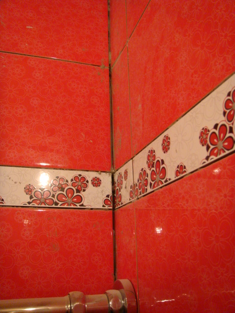

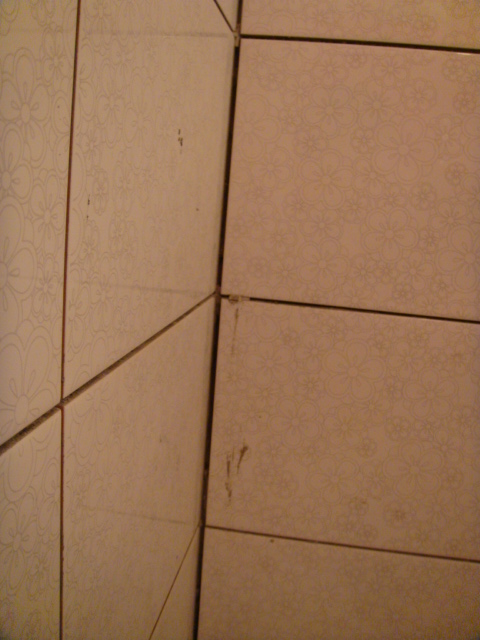

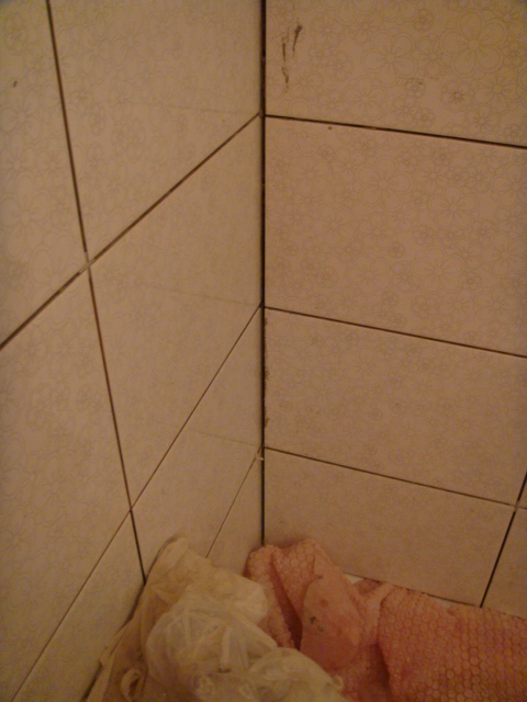

FARAON7575 написал : баба яга против,в течение года санитарный почернеет,надо использовать мс-полимер http://www.acril.ru/news/Catalogue/BISON/MS_polymer/111/ шов красивей сделать сложнее из-за большей вязкости,но "мученья" того стоят п.с в леруа около 350р стоит одна туба,брать белый лучше,прозрачный просвечивает
А таким же образом нужно обрабатывать и стыки в углах, как на фото?

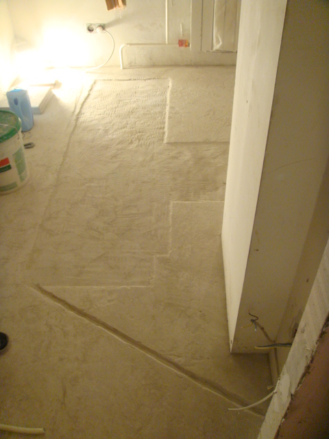

FARAON7575 написал : на катушке тонкий кабель непосредственно под плитку тоже встречал пару раз,вам бы надо инструкцию к своему тп почитать,если выкинули бумажку,в инете нагуглить можете по названию

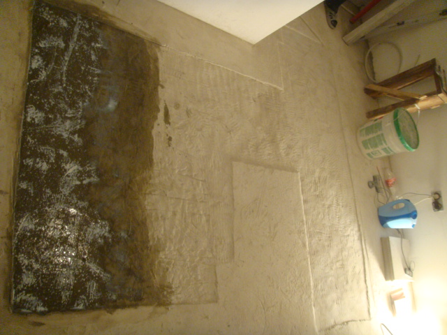

Чтобы не укладывать напольную плитку на более толстый слой клея (и не уменьшая тем самым высоту потолков), решил на кухне в местах, где будет теплый пол сделать углубление в 5мм. (учитывая слой наливного пола в 3-4см.) Однако думается, что это не совсем правильная идея.

Новосел_2013 написал : Однако думается, что это не совсем правильная идея.
В этой теме лучше обсуждать все таки проблему ТС, ваш вопрос может так и остаться без вопроса. Создайте новую тему, а этот пост удалите. А по делу - какой тип теплого пола будет? В стяжку или под плитку? Судя по всему именно в стяжку Не понял вашей конструкции пола, если сверху будет еще 3-4см наливного пола (стоимость его кстати будет совсем не бюджетной!) то зачем было снимать эти 5мм?..

Новосел_2013 написал : А таким же образом нужно обрабатывать и стыки в углах, как на фото?
у вас стены капитальные,я считаю что нет,если силиконить,то лучше цветными герметиками,я килто предпочитаю
Новосел_2013 написал : Чтобы не укладывать напольную плитку на более толстый слой клея (и не уменьшая тем самым высоту потолков), решил на кухне в местах, где будет теплый пол сделать углубление в 5мм. (учитывая слой наливного пола в 3-4см.) Однако думается, что это не совсем правильная идея.
думаю норм идея,если вы конечно уверенны в идеальной ровности своей стяжки

Чтобы не укладывать напольную плитку на более толстый слой клея (и не уменьшая тем самым высоту потолков), решил на кухне в местах, где будет теплый пол сделать углубление в 5мм. (учитывая слой наливного пола в 3-4см.) Однако думается, что это не совсем правильная идея. думаю норм идея,если вы конечно уверенны в идеальной ровности своей стяжки
Уверен в том, что идельная ровность (и даже совсем неидеальная) отсутствует. Спасибо.

Новосел_2013 написал : Уверен в том, что идельная ровность (и даже совсем не идеальная) отсутствует.
так тогда смысла нету кабель топить в пол,т.к для выравнивания поверхности придется толщиной клея играть,ну если только в том месте где запланирован тп самая высокая точка,тогда смысл есть
