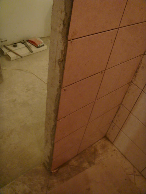

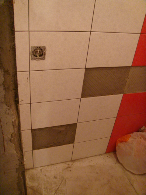

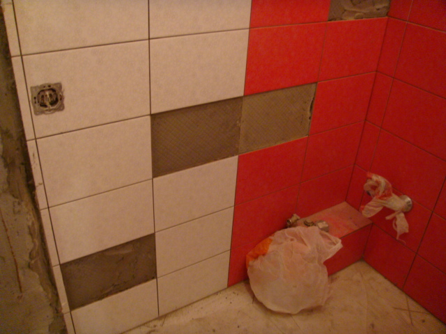

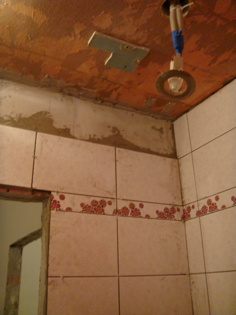

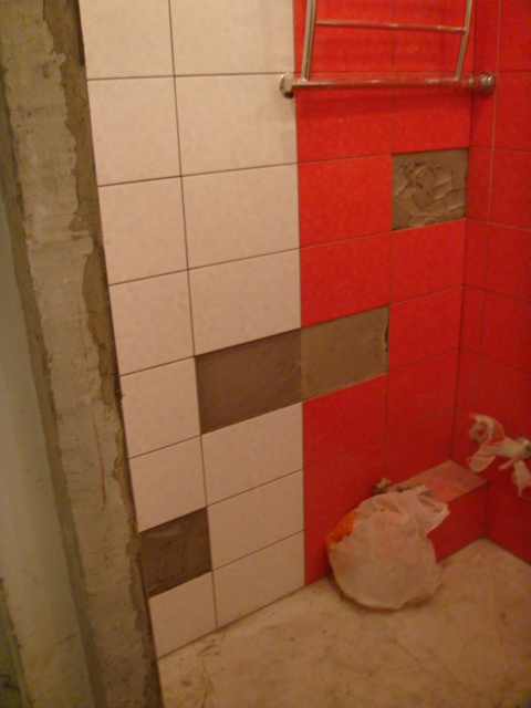

Не успели выложить заново плитку на оштукатуренной стене, как стала отходить плитка на примыкающей. Уважаемые мастера, подскажите, как правильно сделать: снять плитку вместе с клеем (со слов укладчика толщина клея при укладке была около 1,5см.), оштукатурить по маякам или же приклеить отвалившуюся плитку?

Грязно. Даже очень грязно везде. Плитку снимай, Укладавали явно на густой клей и адхезия навряд ли будет хорошая к стене. Штукатурка и по-новой.

не фига себе,наверно или густой клей,или при укладке перестучали,то есть корректировали после вставания клея,что плитка пыльная маловероятно,думаю все переделывать,у мастера своего спросите,может чего подскажет почему так произошло

Говорит, что надо было укладывать на шпатель-гребенку, предварительно отштукатурив стену. Я правильно понимаю: все сбивать, штукатурить и заново укладывать плитку?

jekasus написал : Грязно. Даже очень грязно везде. Плитку снимай, Укладавали явно на густой клей и адхезия навряд ли будет хорошая к стене. Штукатурка и по-новой.
Спасибо. Думаю, что придеться все снимать. А грязно в смысле некачаственная (халтурная) работа или просто грязно (мрысно)?

Новосел_2013 написал : Говорит, что надо было укладывать на шпатель-гребенку, предварительно отштукатурив стену. Я правильно понимаю: все сбивать, штукатурить и заново укладывать плитку?
лучше да,причина то была по которой она падает

FARAON7575 написал : лучше да,причина то была по которой она падает
Наверное, переделывать придется всю ванную (за исключением стены где дверь). Хотя вроде на других стенах плитка держится.
