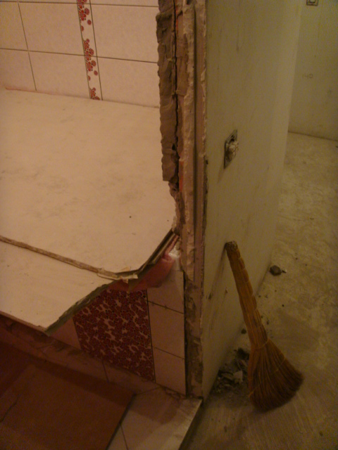

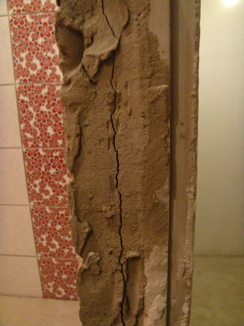

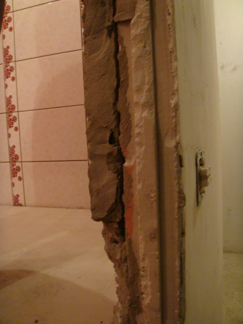

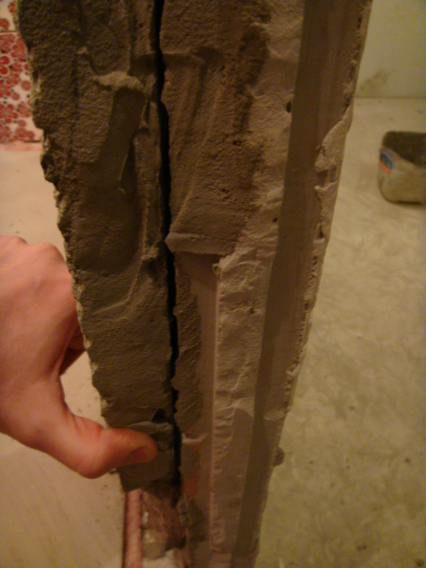

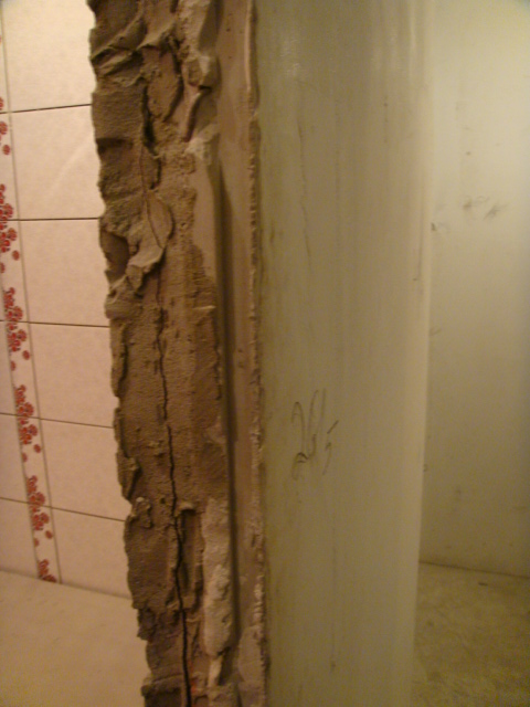

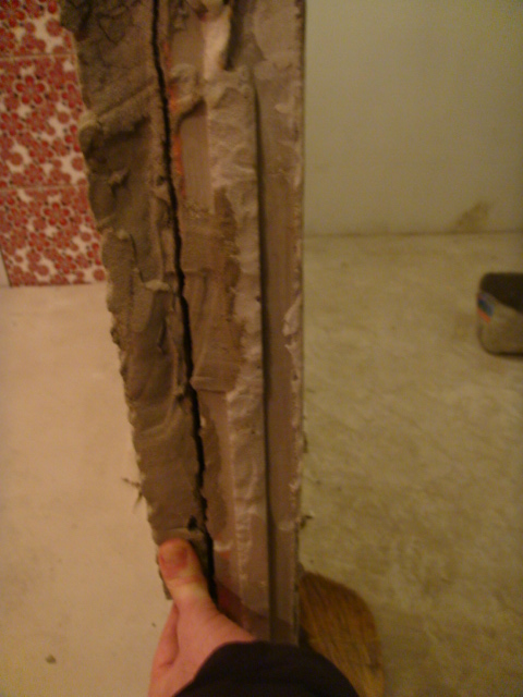

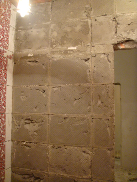

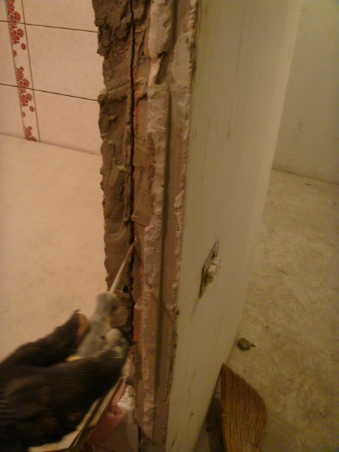

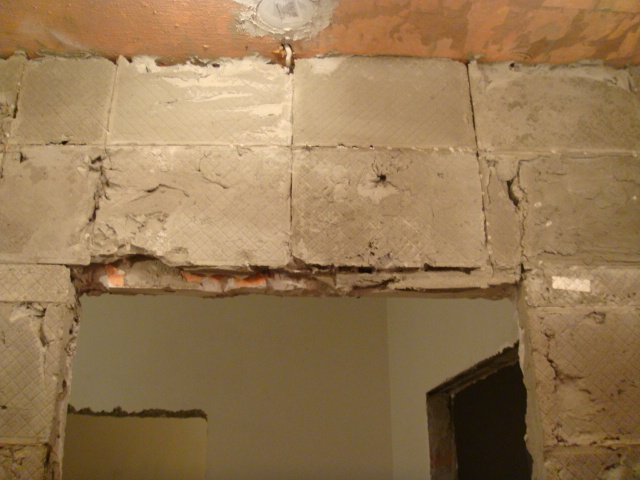

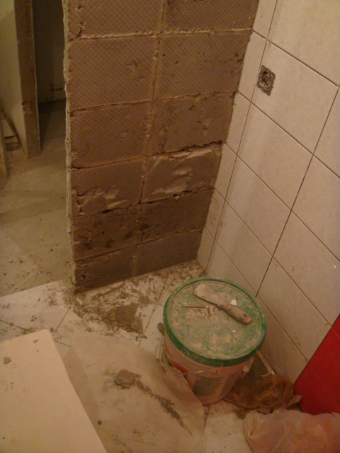

Выкладываю фото, сделанные час назад.

Надо сказать, что за исключением единичных случаев, заполнение клеем очень неплохое. Так понимаю, плитку удалось сохранить? Теперь осталось снять этот ужасный слой клея и положить плитку по-человечески :)

За Байкалом написал : Вам эту стенку, где двери, и не надо штукатурить. Толщина бетонной стенки у сан.кабины 5-7см. Ширина дверной коробки 7см. На гребёнку плитка укладывается.
Сняли плитку. Затем клей в 4см., снялся вместе с Бетоноконтактом.
Стены вроде бы относительно ровные: отклонение стены со стороны ванны составляет несколько миллиметров, другая стена – отклонение от пола до потолка составляет 0,5см. Значит, как я понимаю, штукатурить стены не нужно. Подскажите, правильно ли я понимаю последовательность действий: 1) Нанести грунтовку.
2) Нанести в местах укладки плитки насечки крест на крест. 3) Уложить плитку, используя зубчатый шпатель.
Есть ли необходимость наносить еще и Бетоноконтакт? Осталась грунтовка Юнис или все же постараться купить кнауф тифенгрунд,церезит ст17)? Я так понимаю оставшийся клей Юнис+ лучше не использовать?
vod|zig написал : Надо сказать, что за исключением единичных случаев, заполнение клеем очень неплохое. Так понимаю, плитку удалось сохранить? Теперь осталось снять этот ужасный слой клея и положить плитку по-человечески :)
Не всю плитку удалось сохранить, несколько штук раскололись, включая напольную (на нее молоток упал). Разбились также декоры. Уцелевшая плитка сейчас "отмачивается" от клея. Осталось уложить по-человечески плитку, предварительно докупив материал.

Новосел_2013, забудьте слово бетоконтакт. Только грунтовка, можно и Юнис. Насечки сделать не помешает, только сначала насечки, потом грунт. Если не можете вывести перепад стены слоем клея, то кладите по гребенке, перепад небольшой, потом наличником "сыграть" можно.

28.01.2013 в 21:25:50
Новосел_2013 написал : Выкладываю фото, сделанные час назад.
Плитка отошла без клея. Это значить укладывали на сухой, жесткий клей. Снимать надо по всей ванной. Сцепления с клеем у плитки нет вообще. Стены не бетонные по фото. Стены впитали влагу от клея и он потерял свою свойства. Мне вас искренно жаль. Сколько тем на этом форуме для заказчиков на эту тему. Но многие проходят мимо. Только потом, когда петух клюнет, сирену включают. Новосел_2013 вы не первый за столько лет на форуме с такими жалобами. Прежде чем зарегеться на этом форуме, я от корки до корки прочитал его. Форуму уже много лет. Одни и те же вопросы повторяются постоянно. Ну не понятно мне, мастеру отделки. Прежде, чем заняться ремонтом, пройдитесь люди по форумам. Взвести за и против. Не кидайтесь на дешёвую рекламу халтурщиков. Сэкономив несколько тысяч на дешёвой рабочей силе, потеряете десятки тысяч. Как эхо. Не доходит.:(

28.01.2013 в 21:40:21
За Байкалом, по фото - стандартная сантехкабина из гипсолита. Вот Вы и разгадали тайну укладки на 4см слой. Берем очень-очень густой клей, и всё отлично укладывается. Правда, держиться недолго, но это мелочи. Парню-укладчику надо было быстрее класть, получать деньги и убегать с объекта, пока плитка на голову не посыпалась.:)
