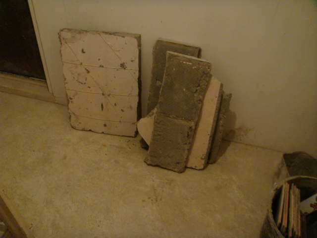

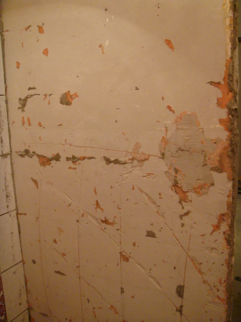

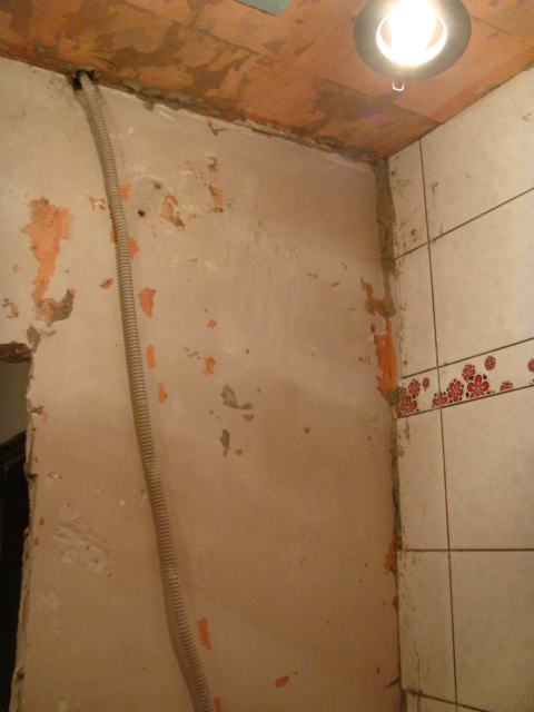

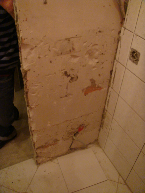

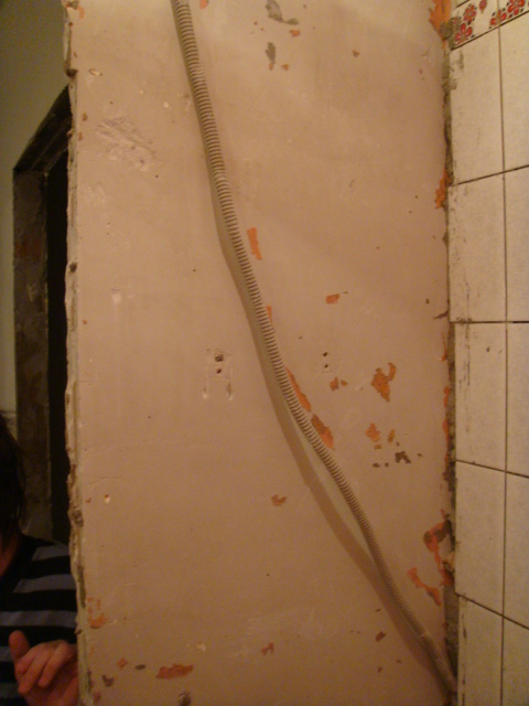

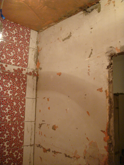

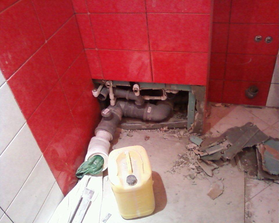

Спасибо. Переделывали за "руководителем" парня полипроленовую подводку для гигинического душа и канализационные трубы, естественно, сбивали плитку (правда с гипсокартона) (см. фото), когда сбили,на плитке, вроде оставался слой плиточного клея. Надеюсь, что не везде был сухой клей.

Новосел_2013 написал : сбивали плитку (правда с гипсокартона) (см. фото), когда сбили,на плитке, вроде оставался слой плиточного клея. Надеюсь, что не везде был сухой клей.
А вот это уже хитрость укладки плитки. На сухой клей плитка на гипсокартон вообще не приклеится. Отлетит через час. На ГКЛ укладывают только на гребенку и на нормально разведённый клей.

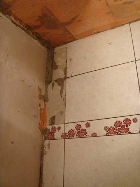

Новосел_2013, если плитка не отойдет от клея, то ИМХО, эта конструкция способна долго продержаться. Слой клея с бетоконтактом отойдет от остальных стен, как и на стене около двери, бетоконтакт на гипсе - это у Вас самое слабое звено. Но, если заполняемость клеем подплиточного пространства :) на других стенах такая же, как на фото, то получится монолитная стена толщиной 4см из плиточного клея. По сути, парень Вам сделал ещё одну сантехкабину из клея, встроенную в сантехкабину от застройщика. :) Такая стена из клея способна держать плитку при отслоении от гипсовой стены. Могу судить по своей квартире, на которой учился ремонты делать: в 2005 году я в ванной положил плитку на штукатурку от застройщика. Штукатурка в скором времени вся забухтела, отошла от кирпича, но плитка до сих пор лежит и отваливаться не думает. А в верхней половине перегородки из пеноблока между ванной и туалетом, через два года отошла сама плитка от клея, тоже, насколько помню, положил на загустевший клей. Плитка при простукивании начала даже "гулять" на миллиметр от стены, швы бы долго не смогли её удерживать. Я взял сверло 2мм и насверлил отверстий с шагом 1-1.5см в швах. Потом туда загнал шприцом с иглой клей ПВА, чтобы он протекал вниз за плиткой, потом замазал отверстия затиркой. Плитка приклеилась местами, в основном около швов, до сих пор нормально держиться, и от стены не отходит. Так что можно и отошедшую плитку "спасти" от полного падения на какое-то время.

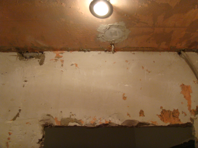

Думаю, что стены все же гипсолитовые, а не чисто гипсовые. На одной из стен все-таки есть перепад приблизительно 1,5-2см. Стена над ванной – там перепад незначительный.
Парень говорит, что на другие стены (в отличие от стены, где снял плитку) раствор клея наносил и на плитку, и на стену, при этом раствор не был сухим.
Подскажите, пожалуйста, правильно ли я понимаю, что: раз перепад до 3см. стену штукатурить не надо; насечек делать не надо, т.к. гипсолитовая стена; прогрунтовать 2 раза нужно. По инерции попросил человека сделать насечки на стене и заштукатурить ее. Не нужно этого делать? Человек этот старательный. Четыре раза переделывал экран под ванной. В последний раз сказал ему не переделывать, оставить как есть, но он все же ночью сломал экран, а затем выложил заново. Экран, на мой взгляд, получился неплохо.

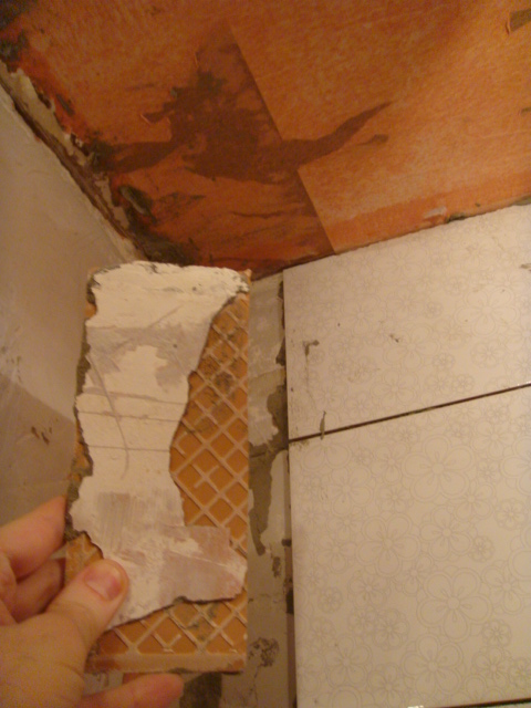

Нужно ли снимать всю плитку на остальных стенах? Две плитки на другой стене сняли при помощи шпателя и отвертки (см. фото), показалось, что для этого не нужно прикладывать значительные усилия.

Новосел_2013 написал : Две плитки на другой стене сняли при помощи шпателя и отвертки (см. фото), показалось, что для этого не нужно прикладывать значительные усилия.
легко отошли из -за бетоконтакта,его наверно на не обыспыленную поверхность наносили,да и не идет он по гипсовым,хотя один в ищу мастера уверял меня что все ок,только умеючи надо,так я же и не спорю никогда,когда вижу что бесполезно и собеседник всегда себя правым считает
Новосел_2013 написал : Нужно ли снимать всю плитку на остальных стенах?
так вам никто на 100% не ответит,я бы оставил,потому что вижу что слой небольшой-раз+,заполняемость хорошая-два+,минус только бетоконтакт,покрепче затирку и можно мыться,но я не стройэкспертиза,пишу на основании того что вижу п.с и кстати у вас плиточный клей в швах есть?

Новосел_2013 написал : Нужно ли снимать всю плитку на остальных стенах? Две плитки на другой стене сняли при помощи шпателя и отвертки (см. фото), показалось, что для этого не нужно прикладывать значительные усилия.
FARAON7575 вам ответил. Знаете как я проверяю плитку на бухтение и скорый отход от стены? (не моё исполнение :)) Бью 3 раза кулаком по плитке. Не сильно, в меру.;) Плитка не сломается. Но будет видно продолжительность её жизни на стене. Вот именно так я переделывал плитку у пенсионерки (писал выше). После ударов некоторые плитки отскакивали вместе с клеем от стенки. Крепко державшиеся не трогал, т.е не снимал. Потом затер. 2 года прошло. Не звонит. И клиентов перестала представлять мне. Видно кончились знакомые у неё.:)
