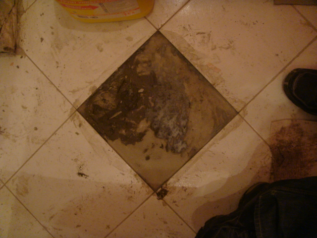

Вчера, когда демонтировали плитку, разбилась одна напольная (см. фото), под ней находится датчик теплого пола. Датчик выглядывает из гофры на несколько миллиметров, и таким образом находился в слое плиточного клея. Кстати, датчик устанавливал «руководитель» парня. В инструкции от теплого пола черным по белому написано, что датчик должен находиться в гофре и не соприкасаться с плиточным клеем. Теплый пол нагревался порядка 7-8 часов и грел очень слабо. Может это связано с тем, что датчик неправильно был установлен? В силу чего датчик вышел из строя и его нужно заменить?

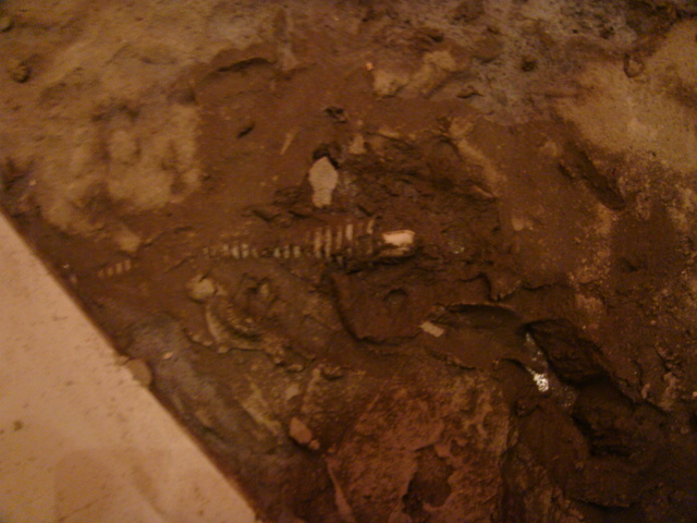

Еще подскажите, пожалуйста. Узбекские гастарбайтеры зачем-то залили 3-4см. дорогого наливного пола в комнате и коридоре. Заливали пол в несколько слоев (этапов). Наливной пол в комнате стал отслаиваться, его пришлось демонтировать (см. фото). В кухне вроде отслоений не было. Позавчера обнаружил, что в кухне наливной пол в углах отслаивается. Поверхность (где отслаивается) - приблизительно 30х30 см. Сбили пол в местах отслоения. Залили туда плиточного клея. Теперь очень сомневаюсь, что это было правильное решение. Поскольку слой плиточного клея в этих местах будет достигать 3-4см. Не возникнет ли в будущем проблем в связи с этим (толстым слоем плиточного клея)? Сверху планируется уложить керамогранит.

Ну, опыт на этой квартире хороший получите! Насколько мне известно датчик температуры укладывают в гофру, для возможности последующей замены, что представляется сомнительным делом. Может ошибаюсь.

alt написал : Насколько мне известно датчик температуры укладывают в гофру, для возможности последующей замены
вместо гофры замечательно работает кусок МП трубы 16мм. В разы проще протащить датчик туда-сюда. Особенно на изгибе трубы со стены на пол!

Новосел_2013, регулятор температуры на какой высоте от пола расположен? На каком расстоянии от стены расположен датчик? Конец гофры заглушите, если нет заглушки специальной, которая в комплекте бывает, то замотайте конец гофры изолентой, чтобы плиточный клей туда не попал. Установите гофру (про металлопласт - действительно, хорошая идея:applause:). Датчик свободно должен по ней передвигаться и доходить до конца гофры, и вытаскиваться должен свободно. Датчик очистите от клея, вряд-ли он вышел из строя. Полы у Вас ещё интереснее, чем плитка. Если "слой плиточного клея в этих местах будет достигать 3-4см.", то значит, что пол всё равно кривой? Отслоилось скорее всего потому, что полу не давали просохнуть, а лили следующий слой после схватывания предыдущего. Так делать нельзя. И залить ровно можно за один раз и не обязательно дорогим наливным полом при таком большом слое.

Arkrem написал : про металлопласт - действительно, хорошая идея
идея не моя, и себе делал гофрой (которая черная и не ломается ПВХ или что-то такое) а уже потом где-то подсмотрел про МП. Причем установщик, который прилеплял и монтировал ТП сказал, что действительно МП это самый лучший вариант

Новосел_2013 написал : Теплый пол нагревался порядка 7-8 часов и грел очень слабо.
У Вас пол в слое клея или в стяжке?Вроде надо ждать полного высыхания,и только потом его включать.
