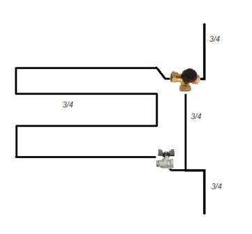

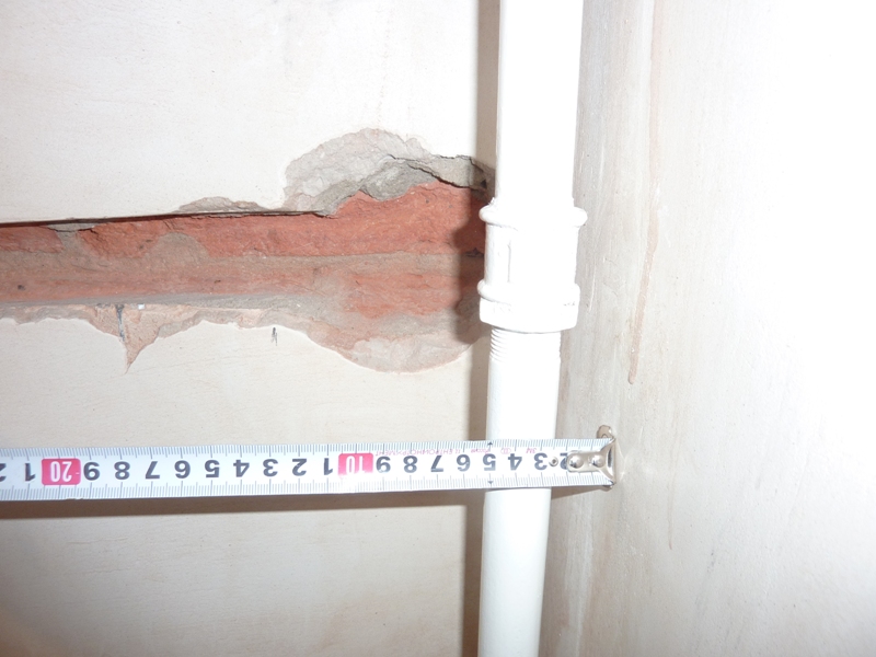

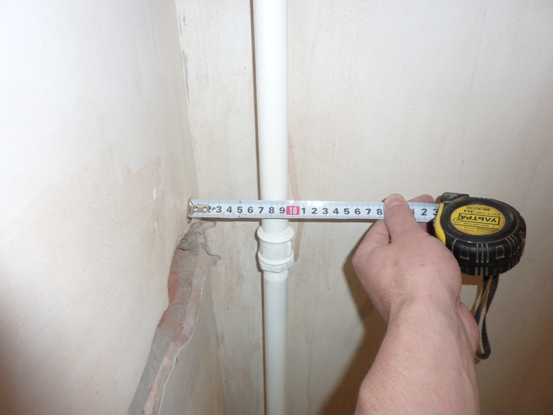

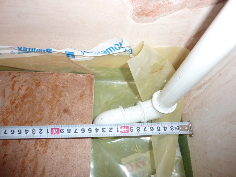

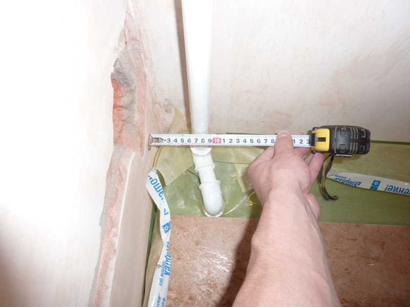

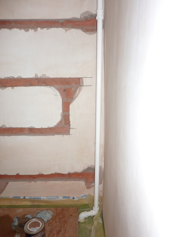

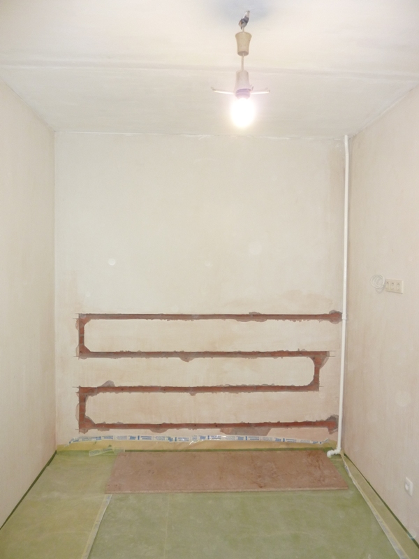

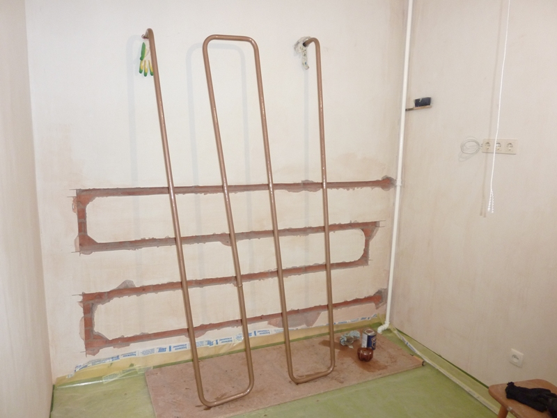

Доброго времени суток многоуважаемые форумчане! Уже 2 года читаю этот форум и в первую очередь, хотел бы выразить огромную благодарность людям которые его наполняют полезной инфой. Вообщем, делаю ремонт в своей квартире и столкнулся вот с такой задачей. Есть комната угловая 8 м.кв 4 эт. 5-и этажного кирпичного дома. Когда штукатурил стены (ноябрь 2012) заметил, что одна стена сохла очень долго (слой 2-3 см полность просох только через 1 месяц), даже проявился небольшой грибок в углу размером в 1 коп. Сразу в голову пришла мысль:a. Поскольку это будущая детская, было решено сделать так сказать "встроенную батарею", тем болеей стояк отопления проходит как раз в подходящем месте. Батареи почему то не было (видать убрали ее прежние хозяева). Сделал штробу в стене, погнул, опресовал (20 атм.) и покрасил "змеевик".
Начал думать о способе подключения (я конечно думал и до всей этой затеи чем буду подключать, но не так конкретно как сейчас, когда дело дошло до выбора арматуры) Извиняюсь за долгое вступление:o Вот что имеем: 4 эт. 5-и эт дома. Стояк 3/4. Подача воды сверху (терзают меня сомнеия, сантехник ЖЭКа был не трезв когда говорил о "розливе";)) По размерам: Расстояние от верхнего до нижнего отвода змеевика 95 см. В длинну имеет 9 м.пог. и так сказать, габаритный размер в ширину- 2 м.
Вот нарисовалось 3 варианта подключения всего этого к ЦО:

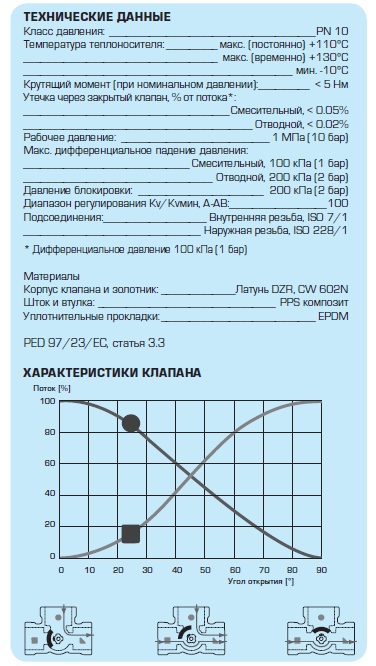

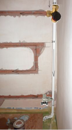

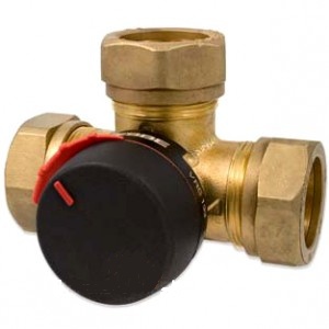

  1. С применением ротационного клапана серии VRG 131 от ESBE
    С этим вариантом напрягает проходимость потока. Исходя из паспортных данных есть потери:
Я конечно понимаю что это больше смесительный вариант, но вроде как и распределительный. И очень понравился когда взял его в руки.
  1. С трехходовым полнопроходным шаровым краном Т типа из нержавейки (например Метэко или Дженебре). Здесь не устраивает как бы возможность регулирования затекания в мой, так сказать, "полотенчик". Т.е либо в перемычку либо в батарею
  2. По стандартной схеме с применением хотябы не "паленых" бугатти и байпаса. Вообщем запутался окончательно. Выручайте. Надежда только на этот форум. Как говорится, заранее благодарю! С уважением!

Надо наверное какой нибудь эскизик накидать!? Вот по первому варианту:

Штрабу подправить, чтобы везде были небольшие уклоны сверху вниз и приделывать прямо к трубе. На гравитации работать будет. Вне зависимости от направления разлива. В том числе и через регулятор давления.

SVKan,спасибо за ответ! Про уклоны понял. А про проходную способность VRG 131 ESBE не подскажете, а то боюсь стояк посадить.

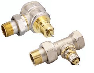

Maxelle написал : А про проходную способность VRG 131 ESBE не подскажете, а то боюсь стояк посадить.
Ставьте только на свой отвод. Типа тех что на радиаторы идут. Не надо всякие трехходовые/смесительные. И тогда стояк никак не пострадает.

[QUOTE=SVKan;3604458]Ставьте только на свой отвод. Типа тех что на радиаторы идут. Вы имеете ввиду регулятор с термоголовкой такого типа?

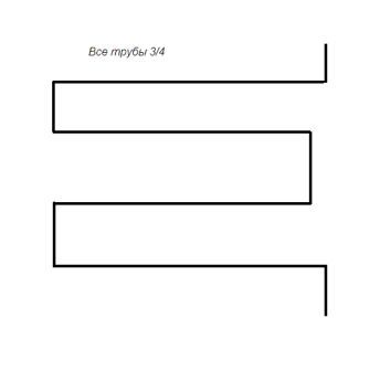

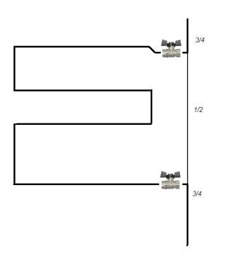

как насчет такой схемы или такой

мне не очень понятно зачем вам вообще арматура, приваривайте и замуровывайте...внешняя стена, пусть будет всегда теплой...вижу у вас там уголок еще на резьбе, желательно привариться ниже этого угла...чтобы резьбы нигде не было...только сварка...несколько раз вызывался на заваривание таких змеевиков на внешних стенах панельных домов в санузлах, которые вмонтированы в панель на заводе...ну и по незнанию страдали от перфораторов отделочников из южных стран...а что вы будете регулировать этой арматурой? у вас там действительно был радиатор и его сняли прежние хозяева, так как угол есть и сгон...а вам регулировать нечего...и байпас там не нужен...

[QUOTE=Олегович;3604950]мне не очень понятно зачем вам вообще арматура, приваривайте и замуровывайте...внешняя стена, пусть будет всегда теплой... Боюсь что очень жарко будет, есть еще биметаллический радиатор в комнате. С кранами хоть возможность перекрыть будет. Вообщем если наберу не меньше 5- голосов за такую схему- заварю на выходных;) Кто за?:clapping

01.02.2013 в 14:00:23
вот радиатор и перекрывайте,если будет жарко, а стена пусть всегда будет теплой...зачем вам лишние резьбы на арматуре...да и сама арматура торчащая из стены...а так замуровали, и красиво и не мешает там мебели или еще чему-то...
