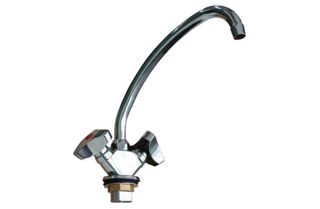

VeloMah написал : а вот откуда именно она идет непонятно
Течет букса или гусак.Или или.

обе буксы одновременно течь же не могут ? т.е. если окажется что течет независимо от ХВ или ГВ - значит гусак ???

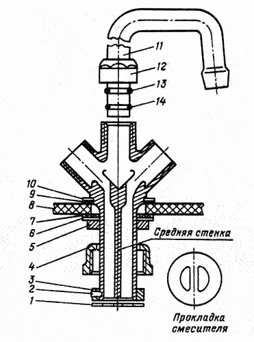

Возможно раковина в литье или трещина. Вытекает вероятнее всего из отверстия, в которое вкручена шпилька крепления, поэтому сверху ничего не видно.

vovikz написал : Возможно раковина в литье или трещина. Вытекает вероятнее всего из отверстия, в которое вкручена шпилька крепления, поэтому сверху ничего не видно.
"Мели Емеля-твоя неделя"(С) Во-первых:Течет только когда открыты буксы. Во-вторых:В старых "ёлочках" нет никаких шпилек,там тройник на "американке". В третьих: Затопил бы соседей,лило бы постоянно.

Равшан написал : "Мели Емеля-твоя неделя"(С) Во-первых:Течет только когда открыты буксы. Во-вторых:В старых "ёлочках" нет никаких шпилек,там тройник на "американке". В третьих: Затопил бы соседей,лило бы постоянно.
Равшан, вы опять рассуждаете о том, что в глаза не видели. С чего вы взяли, что "старая елочка" это непременно смеситель советского образца? 1 шпилька вкручивается как раз посередине, в задней части смесителя, то есть под смесительной камерой. Когда кран-буксы закрыты, воде там взяться неоткуда (из излива вытекла - и больше нету ей) 3 В отверстие вкручена шпилька,, потом резинка и гайка. Все это старое, грязное, так что вода мощной струей бить никак не может

07.02.2013 в 20:58:06
Похож?

07.02.2013 в 21:09:25
немного похож шпильки там нет - там торчит внешняя резьба где-то 3/4 если не больше и на нее накручено кольцо, заржавевшее и открутить его в углублении фаянса непонятно как
тройника тоже нет - там шланги с тонким окончанием как на современных смесителях, которые вкручены в дно смесителя внутри крепежной гайки

07.02.2013 в 21:14:55
Принцип одинаков.думай где течет.

08.02.2013 в 08:48:55
А так?

08.02.2013 в 13:58:06
лучше
