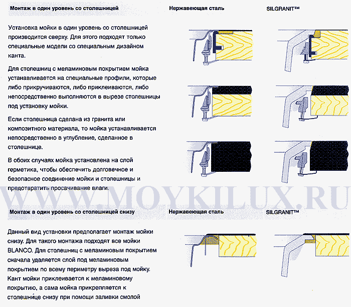

Ничто не без недостатков. Герметик - все же можно повредить при установке мойки. Эпоксидка - рулит. Пройденный этап. Больше не наколюсь.

А вот действительно, я не припоминаю, чтобы встречал врезные заподлицо мойки из нержавейки с мокрым столиком (иначе, крылом), только чисто раковины, и только в готовых кухнях, а не в продаже. Видать, не очень востребованная позиция.
Но у Alveus есть такие, без мокрого столика. И даже на две чаши. Смотрю их проспект, "Чаши для подстольного монтажа". Есть и двойные. А зачем собственно крыло, если есть идея создания единого рабочего пространства? Вот она столешница, на нее ставите посуду, с нее смахивате крошки и мусор в мойку. Меньше металла!

Вот и я о том. С крыла конечно вода стекает..

А если попробовать заказать ДСП столешницу в конторе, которая их производит, чтоб они вырезали проем под мойку, отфрезеровали углубление, а затем заламинировали всю поверхность, включая фрезеровку, пластиком. Тогда вопрос с намоканием кромки отпадет. Наити бы такую контору. А еще идея - если хочется гладкие края у нержавеющей мойки, можно аккуратно сточить металл по краям, на сгибе, например ленточной шлифовалкой. Лишнее отвалится, а горизонт сохранится. Многое, конечно, зависит от модели мойки.

Есть технология когда мойку снизу вклеивают. Т.е. дырка в ламинате меньше чем размер мойки, а в дсп больше. получается ламинат поверх фланцев мойки приклеен и проблем с гидроизоляцией не будет. Увидеть бы только как это в результате смотриться. уж больно прецизионно.

Мне кажется это не про ламинированные столешни, а про те, что из кориана и подобных ему. С ламинированной дспшной эти номера не катят имхо.

Да - это не кажется простым делом и хотелось бы увидеть конечный результат..
