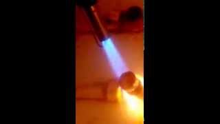

ПРОСТО САНЯ написал : Первым делом я взял бы горелку и все это дело как следует прогрел.Желательно сварочную(там температура за 2000 С)Потом плоскогубцами или жабкой,работая на разжатие постарался бы выкрутить этот сломанный экцентрик(предварительно простучав по нему как следует) А ты как выкрутил?
как выкрутить сломанный эксцентрик из трубы

KOKSMAN написал : Взял большой квадратный напильник с крупным зубом, немного его забил в обломок, чтобы зацепил металл, потом провернул разводным ключом и адью
А если напильник еще в дырочке застрянет и отломится,что не ухватить обломок?:a

https://www.facebook.com/MasterNaCas/photos/pcb.644055535629530/644055362296214/?type=1&theater,Вот опять эксцентрик сломанный вытаскивал..

Бывает ломаются и новые эксцентрики непонятного происхождения, с очень тонкой стенкой. Как-то пришлось сверлить, четвёркой или тройкой, два отверстия для вынимания половинок. Ситуация осложнялась трубами ППР - боялся проскочить сверлом прямохонько в стенку комбинированного уголка. Резьба металлической вкладки, конечно же, была повреждена, но выдержала испытание.

А я мучаюсь со своим. У крана родные экцентрики так вот тот что на холодную застрял обломавшись. Надпилил полотном, вытянул. Резбу задел. Вкрутил такой же на фум. Подкапывало потом перестало. Спустя 2 недели стал слышно пощелкивание какое то в отражателе. И уже струить водой. Снял все зачистил посадил на синий гель. Через неск часов дал воду полилось дай боже. Попытался открутить опять обломался и застрял кусок экцентрика теперь уже на геле. Что делать я не знаю. С фумкой чуть струилось с гелем вообще побежало. Вода бежит наружу через пропиленую резьбу не смотря на то что гель наносил и на резьбу и на пропил и везде. А когда фум была то она собиралась в пропиле тупо. Думаю экцентрик посадит через контршайбу которая притянется к фитингу через паранитовую прокладку. Ну и второй надо будет тогда тоже через шайбу чтоб выступ на одном уровне у них получился для смесителя.

Чепуха какая то.Куда контрагайку девать,плитку долбить что ли.Да и не притянет она прокладку чтобы не текло.Если зазор позволяет лучше на лен с олифой или краской посадить чтобы пропил забило. А в целом геморрой эти планки установочные у некоторых производителей,то резьба на закладной сорвется при закручивании,то зазор с экцентриком слишком маленький,приходится резьбу леркой стачивать.

на резьбу 1/2 экцентрика накрутил контргайку 1/2 Затем вкрутил в фитинг предварительно намотал и промазал по гайке геремтиком При заворачивании гайка своим металическим бортиком прижалась к металическому ободу фитинга все лишнее вылезло и застыло короче не капает больше ничего экцентрики новые купил чуть другие чуть подлинше резбы на них с маркировкой VT сделал и на горячей так же на всякий случай ну и чтобы в результате экцентрики одинаково над плиткой выпирали.
