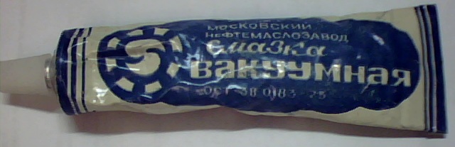

Славик64
Славик64
Регистрация: 23.07.2012
Дигора
Сообщений: 10377
02.03.2013 в 23:23:33
AlexMax написал : давление велико
согласен.
А на счет смазки
ПРОСТО САНЯ написал : Может есть чего погуще?Кто-то подскажет?
вот , гуще не видел.

ПРОСТО САНЯ
ПРОСТО САНЯ
Регистрация: 23.12.2012
Одесса
Сообщений: 856
03.03.2013 в 00:08:39
Славик64 написал : вот Нажмите на изображение для увеличения. Название: f.jpg Просмотров: 0 Размер: 43.0 Кб ID: 372317, гуще не видел.
Только у нас такой наверно в продаже не найдешь:(Однажды я с трудом и достаточно дорого купил силиконовую смазку!!!:)Слушай,Слава,не замарачивайся.Дело не в смазке.Или в редукторе мембрана слетела(да,бывает и такое)или...действительно там Р 40 кг.....
