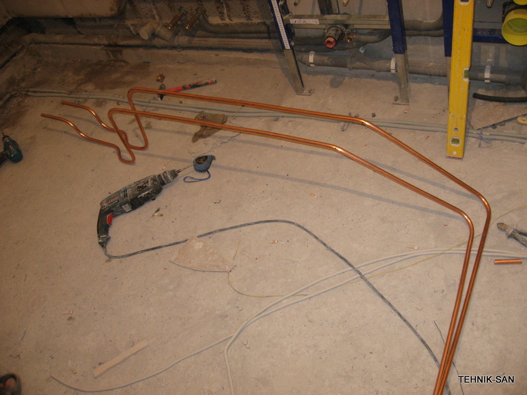

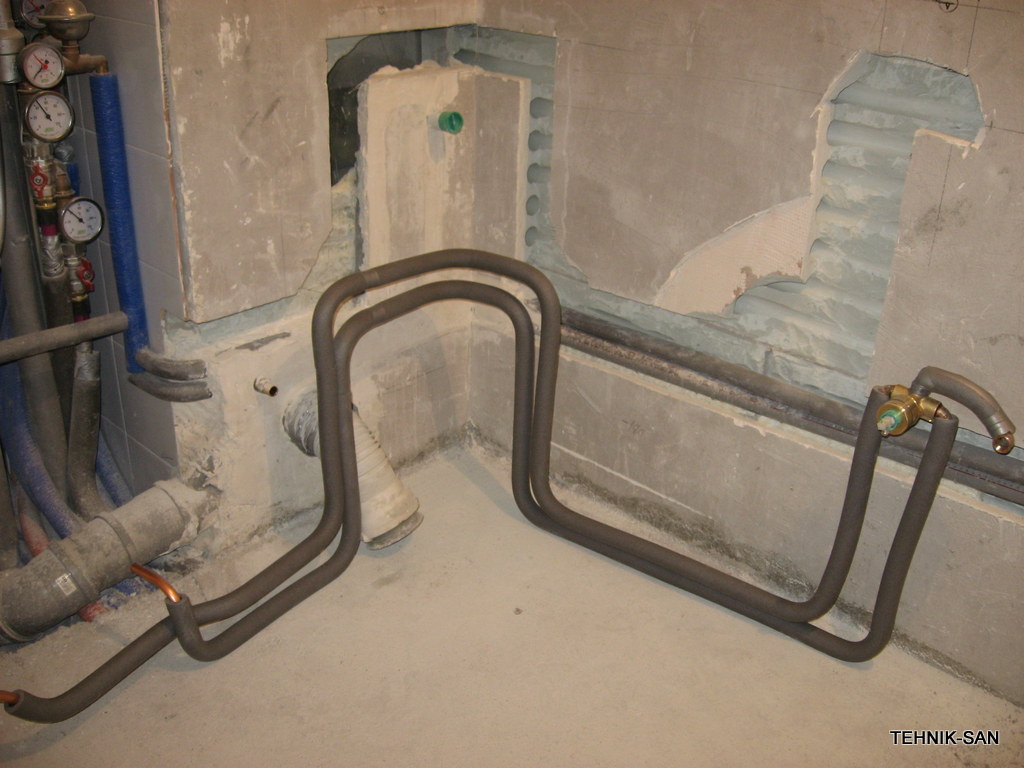

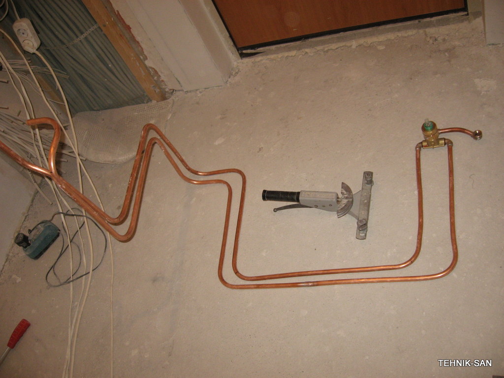

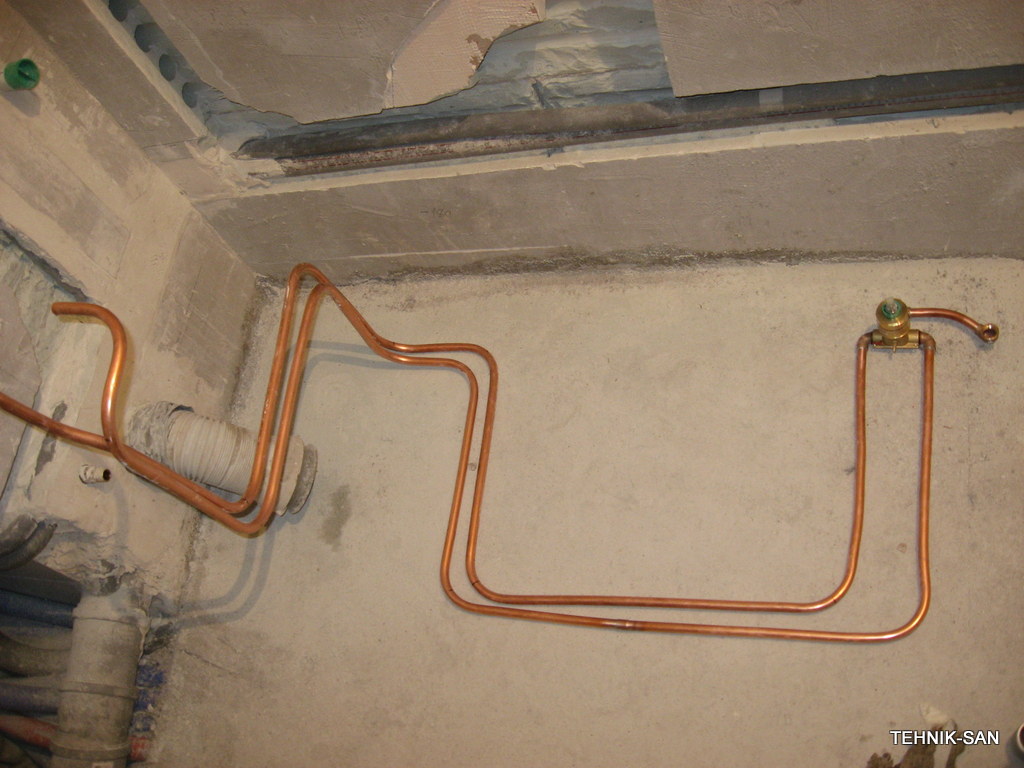

... жаль раздел "курилка" удалили, теперь в проф. темах народ отрывается )))
DmitryM- предлагаю такой вариант монтажа... и посчитайте кол-во пресс-уголков, которые здесь не понадобились

Tehnik-san написал : предлагаю такой вариант монтажа... и посчитайте кол-во пресс-уголков, которые здесь не понадобились
Это нереально круто. Думаю, что первый раз работая с водопроводом такого не сделать.

DmitryM написал : ... первый раз работая с водопроводом такого не сделать.
Вымеряется расстояние по осям между двумя участками в штрабе , вычитаем 2см и ставим фломастером риску, на эту риску арбалетный трубогиб ... вощим ничего сложного ... если ошиблись, то вырезали этот изгиб, расширили трубу под раструб на прямом участке, спаяли и начали гнуть дальше ...этот метод монтажа медных труб (имхо) называется разумная достаточность.

Как вы сказали, такой вариант подходит, если трубы убираются в штрабы или прокладываются по стенам. Если же трубы налр убрать внутрь ГВЛВ перегородок, такой варинат может не подойти, если планируется трубы пустить через "окна" в профилях.
