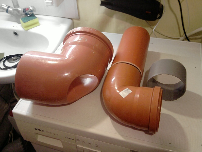

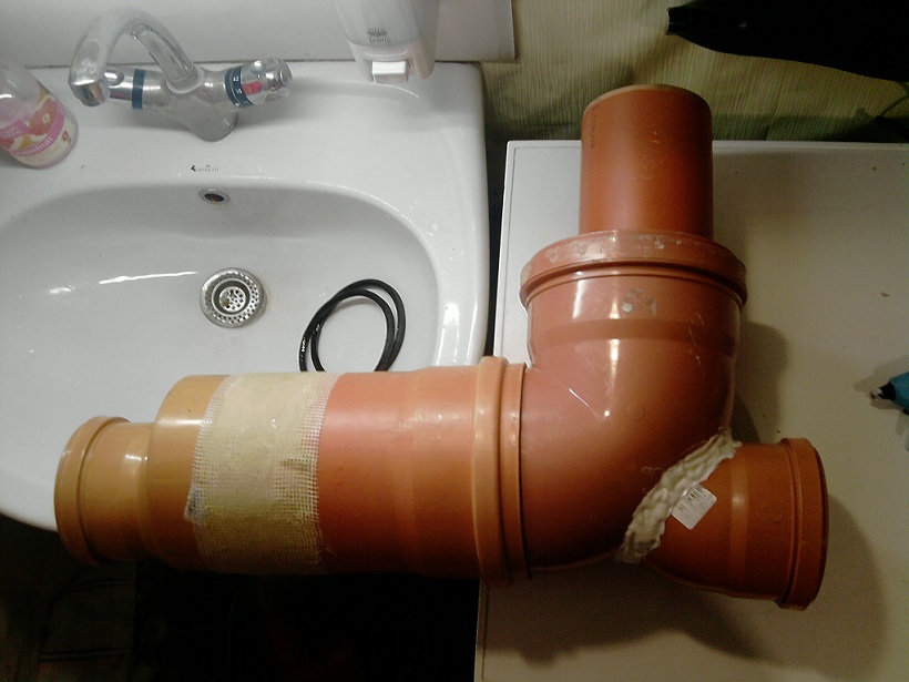

RSO написал : решение "тройник + ОК", которое (решение) позволяет не глушить естественную вентиляцию. Неоднократно обсуждалось в форуме "Вентиляция". В том же форуме есть темы о доработке ОК, в т.ч. по облегчению его заслонки. Чтобы ситуация Сообщение от Gnawer
он постоянно хлопает не так раздражала
Решение на эжекции в разы лучше.... но не всегда работает из-за высокого сопротивления канала.

BV написал : Обратный клапан не рулит, он мешает ... естественной вентиляции....
А так?..(первое фото не моё)

BV написал : Решение на эжекции в разы лучше.... но не всегда работает из-за высокого сопротивления канала.
Типа такого?...
