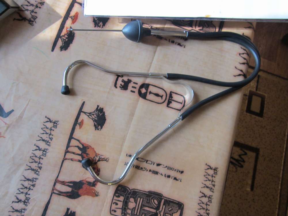

Котел в работе почти 2 года, все устраивает, но в течении последнего года использования периодически возникает непонятная вибрация-дребезжание. Происходит это 3-5 раз в неделю, само по себе (не связано с изменением температуры итп), так же и проходит. Понятно только, что возникает она когда работает циркуляционный насос. Прощюпыванием (со снятой крышкой) руками источник вибрации непонятен, есть мысли купить стетоскоп и точно определить источник. Вообще думаю, что или окалина где то бьется (возможно на входе в косом фильтре?) или подшипникам насоса пришел писец. Что бы не быть голословным как только повторится сниму на телефон и скину сюда ссылку, может тогда общими усилиями поможете найти причину. Мастера вызывал, но в его присутствии котел работал как положено. Может кто сталкивался с подобным, в чем еще может быть причина?
19.03.2013 в 17:33:18
Разобрал "косой" фильтр, там относительно чисто, во всяком случае нет ничего металического. Купил "слуховой аппарат" как будет дребезжать может удастся услышать откуда именно.
20.03.2013 в 00:29:18
Благодаря "большому уху" выяснил таки причину вибрации-это шток 3-х ходового крана (Клапан переключения по приоритету), если на него (шток) нажать-вибрация прекращается, очень извиняюсь за качество видео, но смысл понятен http://www.youtube.com/watch?v=cQwLaWS7zw0&feature=youtu.be Теперь уважаемые знатоки вопрос -насколько серьезая проблема? -как можно ее решить? -может известны возможные причины ее возникновения?
