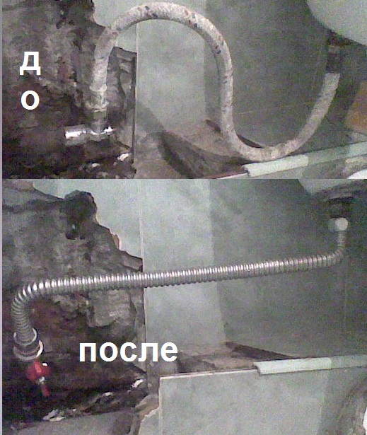

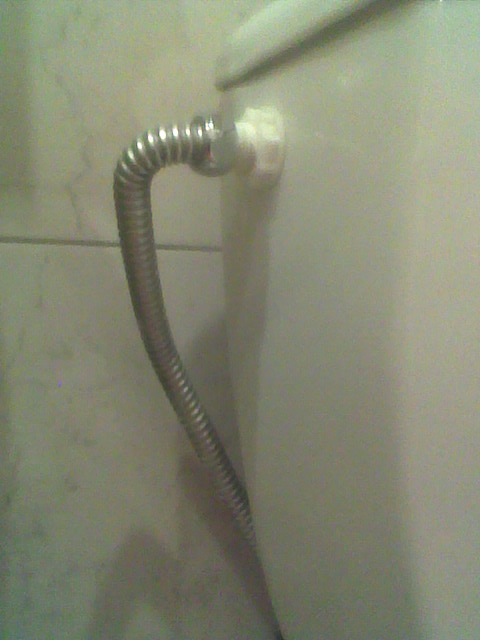

Задумал я заменить гибкую подводку к унитазу на подводку из полипропилена,благо паяльник дома есть,спаять не проблема. Только вот,возникли сомнения по поводу присоединения ее к унитазу-американка обеспечит необходимую герметичность или нет? Штуцер для подвода воды в унитазе пластмассовый,это раз,уплотнять резьбу на нем при накручивании американки - чем?Лентой ФУМ? У кого какие мнения? Спасибо.

Все это хорошо,спасибо.Но в нашем городе про медь и не слышали,в магазинах ее нет. Остается только полипропилен.Так что вопрос по прежнему актуален.

димон 77 написал : вопрос по прежнему актуален.
Не делают так.Жесткое соединение получается.А затину вещь нежная,с необъятной душой.

димон 77 написал : Штуцер для подвода воды в унитазе пластмассовый,это раз,уплотнять резьбу на нем при накручивании американки - чем?Лентой ФУМ? У кого какие мнения? Спасибо.
Я себе дома на пластмасовый штуцер накрутил удлинитель с плоской резьбой и поставил обычную гибкую подводку.

А чем плохо жесткое соединение,если унитаз не качается?

димон 77 написал : унитаз не качается?
Уверены? Не забивай голову,ставь.Американка к бачку пойдет на фум.Не забудь вторую на подающий кран .

димон 77 написал : Но в нашем городе про медь и не слышали,в магазинах ее нет
Это не медь. Это гофронержавейка. Шоб в Великих Луках не было бы этой ерунды - не поверю.

Про медь-это здесь-http://www.mastercity.ru/vforum/showthread.php?t=83757,а гофру из нержавейки посмотрю.
