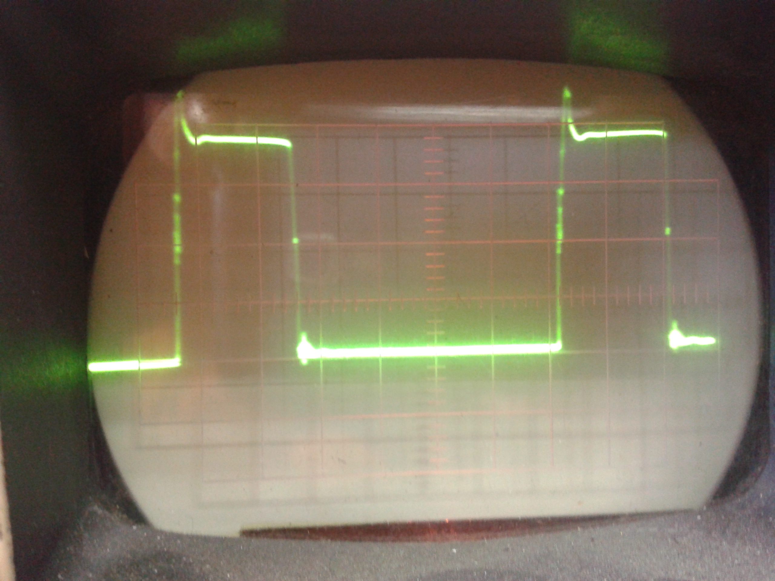

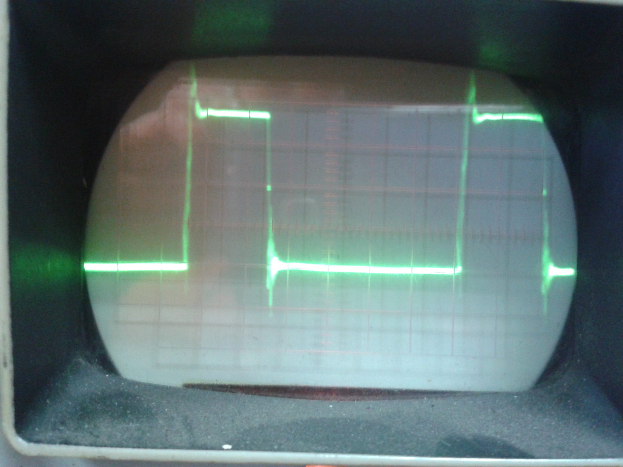

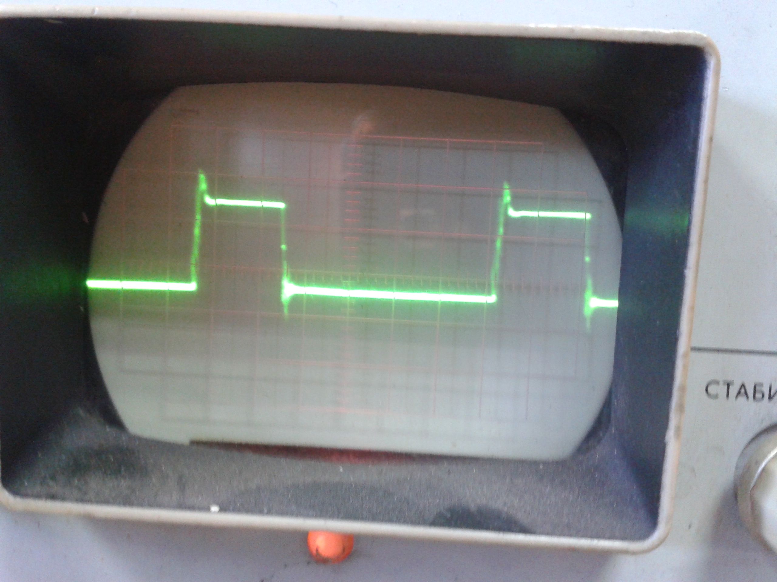

Доброго времени суток всем.
Принесли Ресанту САИ 220 - горит индикатор "перегрузка", на выходе 7 Вольт. После 1-2 минут работы начинает очень громко пищать. Ключи и выходные диоды не пробиты. Проверил управление и драйвера, снял осциллограммы - все сигналы в норме. Управляющий сигнал с ПУ нормальный. На затворах, тоже все в пределах нормы. А вот на выходных клеммах сигнал какой-то непонятный. Реле срабатывает. На конденсаторах 310 Вольт. На выходе дежурки 18 Вольт (запитка транзистора ТГР и ПУ). Драйвера выполнены на базе транзисторов и ТГР. Подскажите что еще посмотреть и куда копать)?
На всех осциллограммах ноль по центру. Первые четыре - затворы ключей (1,2 - 5В х 5мкс; 3,4 - 10В х 5мкс), следующие две (5 и 6) - выходные клеммы (5 - 10В х 5мкс; 6 - 10В х 10мкс), последняя - управляющий сигнал с ПУ, 3 pin PWM (10В х 10 мкс).

А на вторичной обмотке силового транса до диодов

joha написал: А на вторичной обмотке силового транса до диодов
Ок, по-позже сниму осциллограммы, выложу

14.06.2017 в 15:21:58
Вот осциллограммы на вторичке - первая: 50 В/д x 10 мкс, вторая: 50 В/д х 5 мкс. По амплитуде вроде нормально, по форме тоже, но не уверен, не приходилось раньше оттуда снимать.
